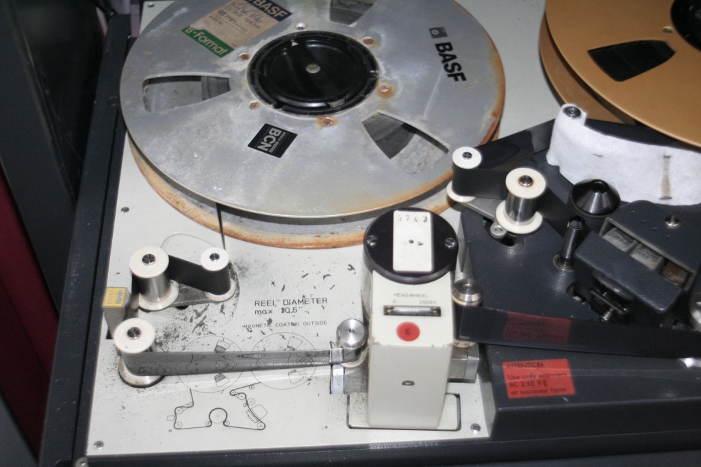

Trochę powiązane z tematem. Taśmę znalazłem w opuszczonej ruderze. Magnetowidu nie, musiałem sprowadzić go ze znajomym aż z Holandii. ;) Ale dzisiaj doprowadziłem go do do pełni sprawności jeśli chodzi o odczyt taśmy. No co jak co, ale przynajmniej mogę sobie puścić na swoim heliosie, w końcu, w pełni analogowe wideo w jakości emisyjnej ;) Magnetowid profesjonalny na taśmę jednocalową BCN-51, oraz taśma ze śmieci, po usunięciu pleśni i "kąpaniu", odczyt taśmy zaczyna się około 2:26:

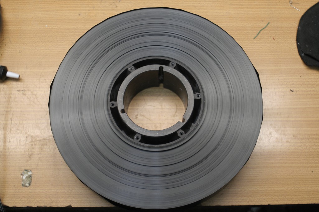

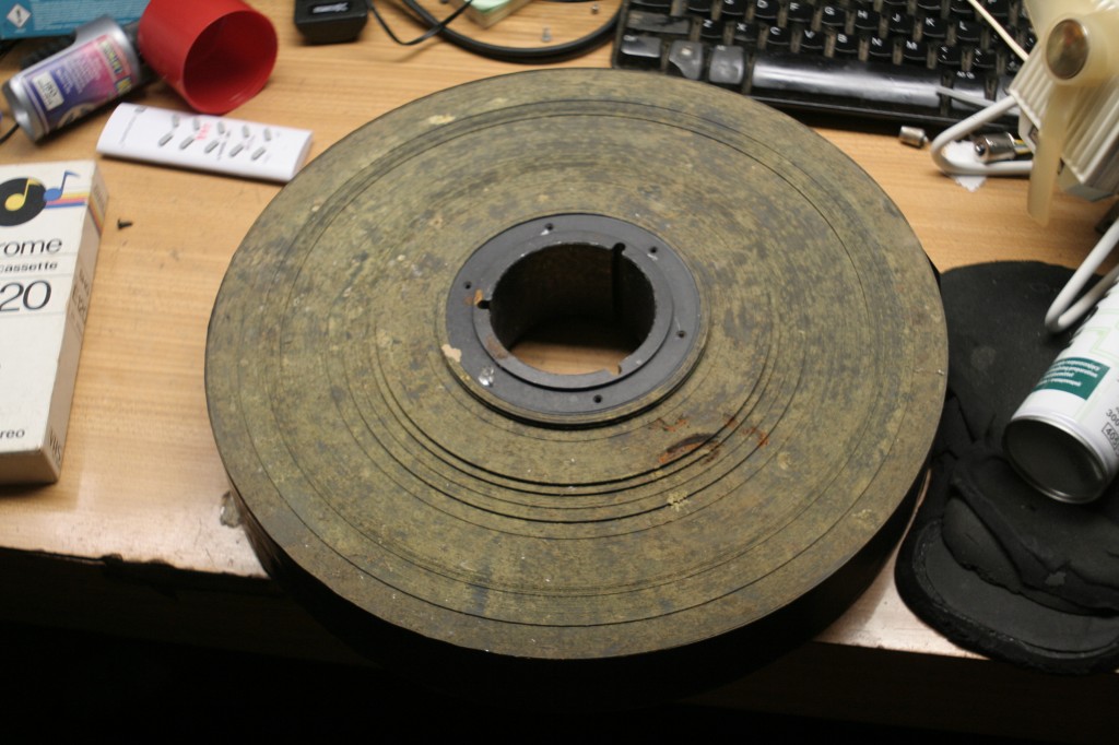

Locutus, różnie, zależy od egzemplarza taśmy. Połowa tych, co posiadam, wyglądała tak:
Po myciu i suszeniu, tu akurat inna (ale wyglądała identycznie przed myciem) tak:
Jeszcze inne tak (ta była wybitnie trudna):
Mimo, że było ciężko, tą ze zdjęcia odtworzyłem z powodzeniem ;) Są artefakty, ale nie umożliwiające obejrzenia. Ale po krótkim przewijaniu musiałem ją zdjąć i sporo przy niej popracować, żeby syf nie wszedł w głowicę.
Część wystarczy wyczyścić robiąc z maszyny coś podobnego do fabrycznej maszyny czyszczącej taśmę 1 i 2 calową - totalnie nieosiągalnej i bardzo drogiej. No i czasem dodać płynu, bo na sucho nie da się niektórych doczyścić bez niego. Dobry jest video 98, odparowuje tak szybko, że zanim taśma się nawinie na szpulę, już zdąży odparować. Nawet z wacika nasączonego nim... :D Trzeba się śpieszyć.
Te całe w pleśni lub w "mchu" kąpałem w wannie + szybkie suszenie w piekarniku w 50-60 stopniach. Niektóre taśmy, które nie miały kontaktu z wodą, też należy wrzucić do piekarnika - to akurat stara metoda i stosowana aktualnie w wielu krajach. Po wypieczeniu taśmy przestaje się ona "lepić", bo nawet dobrze przechowywane taśmy potrafią zrobić taki numer, że się kleją. Mam takie fabrycznie nowe, zafoliowane BASF jednocalowe, które dostałem przy zakupie BCN. Kleją się niemiłosiernie, podczas, gdy używana taśma z telewizji nie klei się ani trochę.
