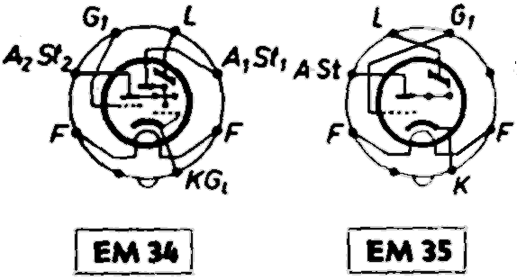

Witam, mam pytanie. Czy można zamienić EM35 Telefunkena na EM34 innej firmy bez żadnych przeróbek? Czy też na konkretnej tylko firmy? Podmieniłem na EM34 Philipsa i jest OK. Natomiast jak próbowałem na EM34 Mulard wydaje się,że doszło do małego zwarcia, coś pstryknęło. Zaraz oczywiście błyskawicznie odciąłem źródło zasilania. Wcześniej lampa była sprawna. Posprawdzałem wszystko, włożyłem ponownie EM35 Telefunkena i jest OK. Kiedyś , któryś z Kolegów pisał ,że nie wszystkie firmy sa zamienne wobec siebie.Posiadam,jeszcze EM34 Valvo.
Proszę o pomoc w tym zakresie, czy trzeba coś zmieniać ? czy nie można dowolnie zamieniać tych lamp?
Czy można też zastosować 6E5C ?

Jak wynika z tego rysunku EM34 w stosunku do EM35 ma zamienione wyprowadzenia siatki i ekranu:
http://www.radiomuseum.org/forumdata/us ... _Beier.gif
Tak więc jeśli włożyłeś jedną lampę w miejsce drugiej to niestety prawdopodobnie uległa ona zniszczeniu.

Czyli, nie można ich zamieniać zupełnie? Jak pisałem wcześniej EM34 Philipsa działa w miejsce EM35 Telefunkena. Może tylko nie można stosować zamiennie EM35 Mularda i RSD a pozostałe tak ? Czyli jeśli chcę zmieniać to trzeba też przewody w podstawce? może przy niektórych lampach nie?

Najlepiej to zrobić na rosyjską 6E5S, na Allegro Lokalnie są po 60zł i to w 90% sprawne, EM34 to EM4 z cokołem octal, czyli ta sama, bardzo nietrwała lampa, o "jakości" EM4 świadczą martwe oczka w radiach z PRL-u....Stolica, Syrena, Kaprys, Etiuda, Mamy wuj w Warszawie na Pradze miał Stolicę przerobioną na 6E5S, lampa ta świeciła latami bez widocznego zużywania się.
Tutaj LOEWE OPTA VENUS, które spędziło prawie 2 dekady w garażu, fornir zgnił, a że radio było i tak na śmietnik, to oklejone zostało tapetą drewnopodobną, "kartoflaki" wszystkie wymieniłem na MKSE a oczko EM4, prawie martwe, zmieniłem na 6E5S, tutaj akurat NOS-a A EM35 Mullarda szkoda
Ja 20 lat temu wstawiłem 6E5S za EM34 i lampa poszła w diabły, miałem już internet ale nie miałem DOŚWIADCZENIA
Dla wyrównania położenia listków można dać PR-ki w ekran i siatkę 6E5S, choć to i tak raczej ozdoba będzie

Może się we wspomnianej EM35 Mullarda
siatka jeszcze nie zdążyła stopić?
Może się ją da uratować?
Może spróbować zrobić przejściówkę z oktalu na oktal
z przelutem wedle linków,które Koledze nasz
Kolega podał i się okaże,że lampa jednak przeżyła chwilowe
przyłożenie Ua do s1?W sumie wydajność katody "oka
magicznego" to nie są kiloampery.
Ciekaw będę ewentualnego wyniku próby.

Na siatce pierwszej oczka powinno być napięcie ujemne około 20V, po podaniu 250-300V dodatniego napięcia anodowego to już lampa do wyrzucenia
Ja uwaliłem EL32 od ex-Kolegi saico.....po prostu nie podłączyłem plusa zasilania na trafo głośnikowe przy zapiętej S2, siatka druga zrobiła się jak żaróweczka i "po ptokach"
