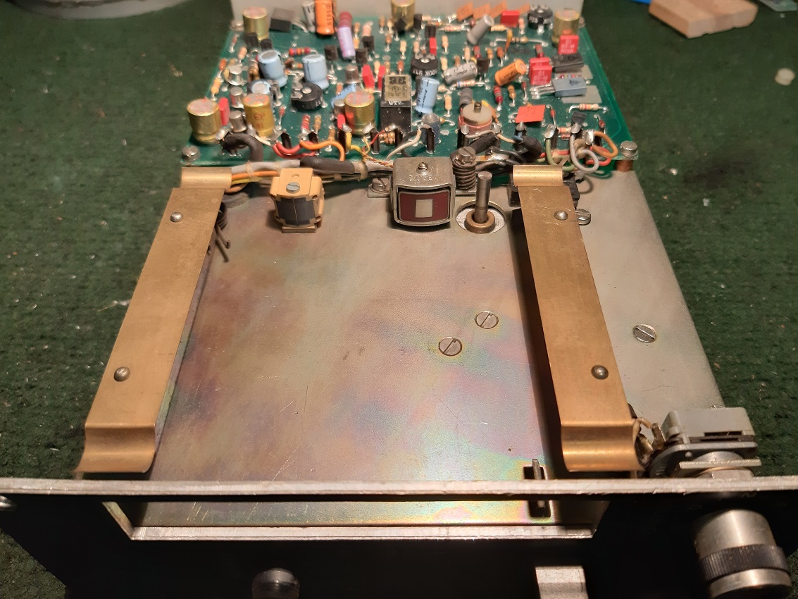

W moim ogłoszeniu pokazałem wyposażenie (prawdopodobnie) radiowęzła. Ponieważ nikogo ono nie interesuje-pójdzie do rozbiórki.

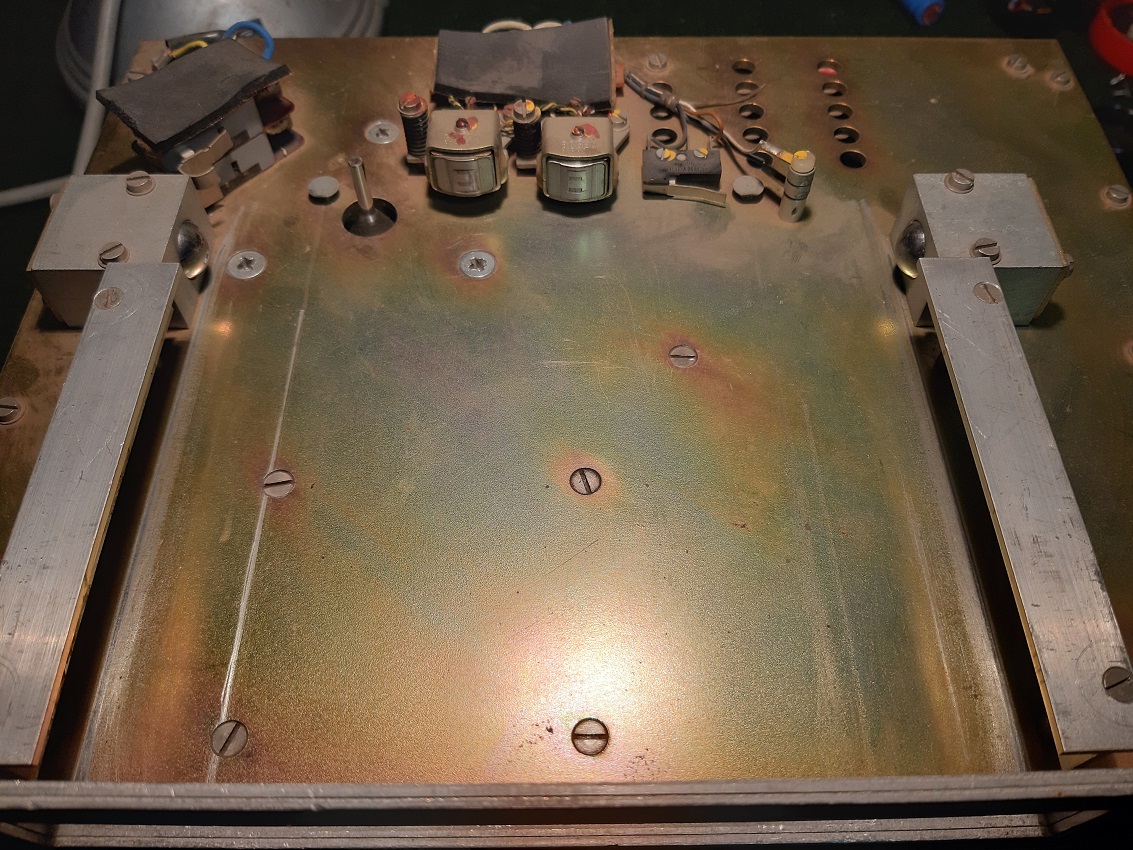

Ciekawi mnie jednak z czego odtwarzane były nagrania. Na zdjęciu jednego z bloków widać miejsce na (kasetę?), ale jaką? Napęd z dość solidnego silniczka przekazywany jest paskiem na koło zamachowe, którego ośkę widać z prawej strony głowicy. Brak kółka dociskowego, jedynie umieszczony pod spodem elektromagnes wymusza ruch ośki do przodu o jakieś 5 mm.
Podobny mechanizm jest w jednostce centralnej, ale tam wchodzi jakaś większa "kaseta".
Byłbym wdzięczny, gdyby ktoś z Kolegów podzielił się wiedzą na temat tych napędów.

Podejrzewam, że ten magnetofon jest na kasety Fidelipac albo inne podobne z epoki.

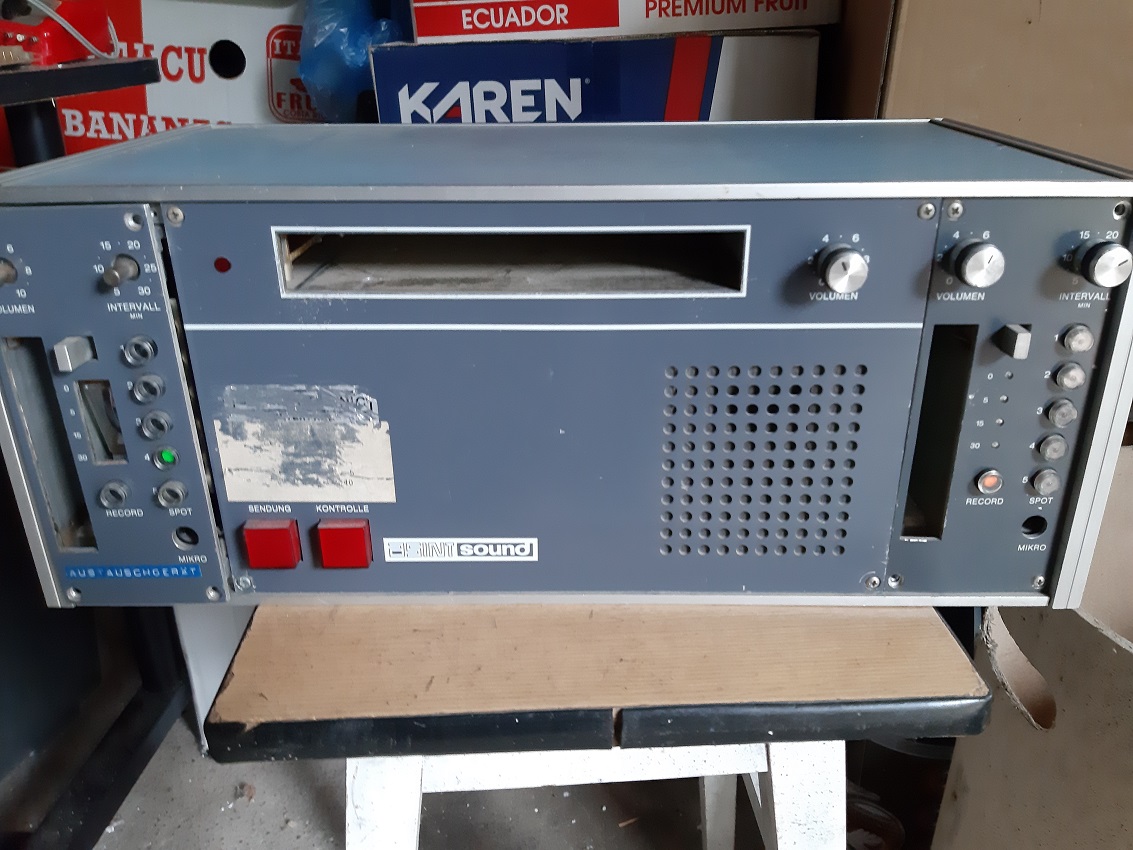

A nie jest to pogłos zrealizowany na taśmie?
Albo urządzenie stosowane w np. w teatrach do podkładania różnych odgłosów.

W zestawie był wzmacniacz radiowęzłowy-może to było nawet w teatrze.
Na zdjęciach jednostka centralna-widoczny z tyłu silnik był "zastany". Trochę WD, oliwki i ładnie rusza po popchnięciu dźwigni z lewej strony osi silnika.
Kol. Thereminator podpowiedział,że może to sprzęt na kasety FIDELIPAC.
System był używany do nadawania krótkich sekwencji np. dżingli w rozgłośniach.
Pooglądałem sobie w internecie te kasety Fidelipac, ale materiału o nich skąpo-ciekawe, jak to wszystko się "pętliło".

Teatr? Prędzej dworzec kolejowy albo autobusowy.
Co do mojego wpisu o Fidelipac, to był taki skrót myślowy.
Chodziło mi bardziej ogólnie o kasety bezkońcowe, było tego trochę typów, jedyny który pamiętam z nazwy to Fidelipac.
Przejrzyj na YT kanał Techmoan. Autor często demonstruje różne archaiczne nietypowe kasety i odtwarzacze.

Coś tam jednak jest. Fragment tłumaczenia z Wikipedii :inar pisze: sob, 5 października 2024, 15:45 Pooglądałem sobie w internecie te kasety Fidelipac, ale materiału o nich skąpo-ciekawe, jak to wszystko się "pętliło".
"Fidelipac był pierwotnie analogową taśmą nagrywającą o szerokości 1⁄4 cala (6,4 mm), w formacie dwuścieżkowym. Jedna ze ścieżek była używana do monofonicznego dźwięku programu, a druga była używana jako ścieżka cue do sterowania odtwarzaczem, gdzie albo główny dźwięk cue był nagrywany w celu automatycznego zatrzymania kasety, drugi dźwięk był nagrywany w celu automatycznego przełączenia kasety na początek materiału. W niektórych modelach nagrywane były dwa dźwięki pomocnicze, jeden po materiale programu, a drugi przed nim, aby urządzenie automatycznie przewijało do przodu każdą pozostałą pustą taśmę na końcu programu kasety), lub dźwięk trzeciorzędny, który był używany przez niektóre odtwarzacze do uruchamiania innego odtwarzacza kaset lub innego rodzaju sprzętu zewnętrznego. Późniejsze wersje korzystały z trzech ścieżek, dwóch dla dźwięku stereo i trzeciej dla ścieżki cue."

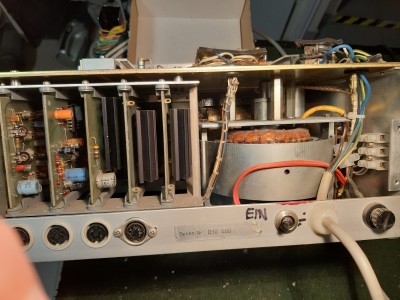

Wzmacniacz z zestawu trafił do mnie
Po czyszczeniu specjalnym WD-40 wszystkich przełączników i potencjometrów nawet spoko gra, tak jakby "lampowo"- chyba z racji posiadania sprzężenia transformatorowego przedwzmacniacza i końcówki mocy oraz transformatora z wieloma odczepami na wyjściu. Drugi, nowszy Mood Audio też za 100zł kupiłem, to z oferty lombardu na Allegro.
Co do kaset Fidelipack nie mam zdania, początkowo myślałem, że tu chodzi o konstrukcję na kasety "8-TRACK", kiedyś szalenie popularne za oceanem
