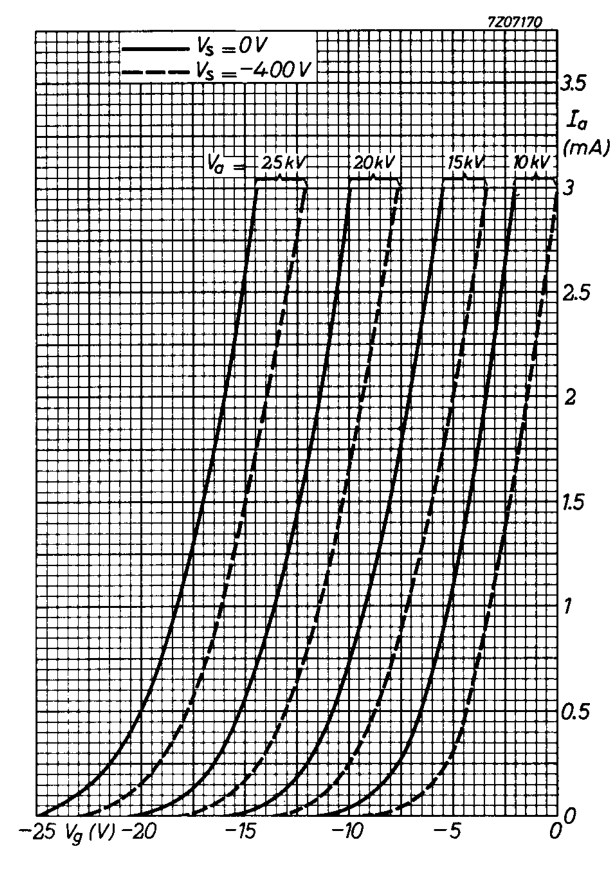

Potrzebuję załączać napięcie 1-10kV przy prądzie 1mA czas załączenia <1ms zbocza <100us stąd pojawił się pomysł żeby to zrobić na lampie.
W konstrukcjach elektronicznych jestem dosyć zaawansowany, ale o lampach mam tylko bardzo podstawową wiedzę książkową i brak mi doświadczenia.
Znalazłem triodę PD500 o parametrach 1.6mA 25kV, stosowaną jako stabilizator równoległy w TV czyli zupełnie inaczej niż to co mi potrzeba.
Czy ta lampa się nada?
Jak uzyskać na niej względnie mały spadek napięcia?
Żeby ją wyłączyć trzeba podać na siatkę napięcie ujemne, dopuszczalne jest -150V, a -40V podano jako najgorszy przypadek napięcia, które daje 0,1mA, więc powinno być (-40V..-150V) jakie wybrać?
Charakterystyki są podane dla napięć >10kV, ale można się domyślić że dla 1mA spadek napięcia mały nie będzie, czy można go zmniejszyć stosując dodatnią polaryzację siatki?
Lampa nazwana jest triodą ale siatki ma dwie, druga siatka (ekranująca) ma podane maksimum 0V, czym taka lampa różni się od tetrody?

Wypowiem się czysto teoretycznie, bo nie mam żadnego doświadczenia z takimi napięciami poza czytaniem o nich w książce.
Po pierwsze, wydaje mi się, że lampa pracując jako klucz nie powinna specjalnie emitować niczego szkodliwego, ponieważ przy wysokim napięciu anodowym nie będzie przepływał przez nią prąd, a podczas przepływu prądu napięcie będzie niskie. Jeżeli zbocza przebiegu sterującego będą wystarczająco strome, straty mocy w lampie będą niskie.
Dalej, spadek napięcia na załączonym kluczu, nawet jeżeli nie ma takiej sytuacji opisanej w katalogu, możesz łatwo zmierzyć. W tym przypadku trzeba połączyć obie siatki do katody i zobaczyć przy jakim napięciu anodowym prąd anody osiągnie zadaną wartość.
Co do zatkania lampy, można robić to samą siatką sterującą, ekran pozostawiając na potencjale 0V dla zapewnienia stabilności. Według katalogu podanie na siatkę napięcia poniżej -25V (może to być -30V lub -50V dla pewności) powinno dość dokładnie zatkać lampę.

Moim zdaniem lampa się nada. Nie będzie emitować promieniowania X z powodów które już opisał Ola Boga.
A po co jest tam ekran to jest opisane w datasheecie (tylko po angielsku).
To chroni siatkę i katodę przed napięciem z anody. Czyli pełni rolę ochronną a nie ekranującą (nie zwiększającą wzmocnienie).
Piszą tam też o konieczności stosowania opaski ochronnej na zewnątrz lampy.

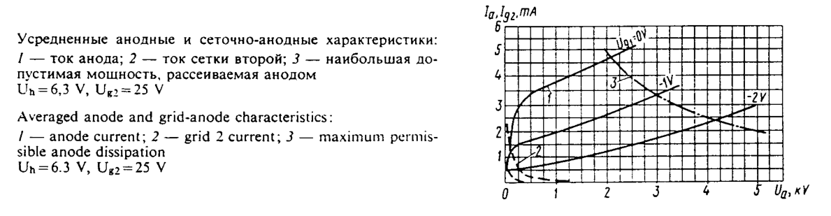

Znalazłem jeszcze 6E15P co prawda tylko do 5kV ale za to ma zapas wydajności prądowej bo podają max 10mA, co też może być przydatne. To już jest typowa tetroda dla której charakterystyki podają dla 25V i 50V na drugiej siatce.
Zamówiłem jedne i drugie i będę eksperymentował.
https://frank.pocnet.net/sheets/112/6/6e15P.pdf

Mam kilka powiązanych eksperymentalnych projektów i lampa która wytrzyma 5kV będzie użyteczna do 5kV, tej to nie mam potrzeby katować, ale chciał bym wiedzieć co by się stało gdybym taką PL500 która ma dopuszczalne 8kV w impulsie zostawił na dłużej (ale zatkaną).
Mam pierwszy pomiar, zasiliłem żarzenie nominalnym prądem, zwarłem katodę ekran i siatkę, dałem się wygrzać kilka minut i zmierzyłem ostrożnie prąd przy 1kV na anodzie.Ola Boga pisze: pt, 19 kwietnia 2024, 22:12 Dalej, spadek napięcia na załączonym kluczu, nawet jeżeli nie ma takiej sytuacji opisanej w katalogu, możesz łatwo zmierzyć. W tym przypadku trzeba połączyć obie siatki do katody i zobaczyć przy jakim napięciu anodowym prąd anody osiągnie zadaną wartość.
Uzyskałem ok 130uA w dwóch lampach i 60uA w trzeciej prąd rośnie podczas pomiaru ale też rośnie w wyniku dłuższego trzymania włączonego żarzenia.
I tutaj przyda mi się pomoc kogoś kto się zna. Czytałem że są różne metody postępowania ze starymi lampami, ale trochę mi się to miesza i nie wiem co zrobić. Czy zostawić na dłużej? Bez anodowego czy z?
Jak to jest z tym zatruwaniem katody? Czy pomiar emisji katody zrobiony j.w. jest szkodliwy czy nie?

Na razie nie mam pod ręką zasilacza wysokonapięciowego, stąd tylko 1kV, czy można ocenić jak się ma prąd przy takim niskim napięciu, do tego co podają w katalogu dla 10kV?

Wczoraj zbudowałem coś do zasilania HV i pomierzyłem że wymagany prąd 1mA uzyskuję przy 4kV, sporo ale na upartego da się użyć.
Moje trzy lampy, po dłuższym wygrzaniu uzyskały takie same parametry z dokładnością do 10%, wniosek z tego że raczej są dobre i lepiej nie będzie.
Jak ocenić czy lampa ma dobrą próżnię? czytałem że jonizacja gazów zwiększa prąd siatki.
