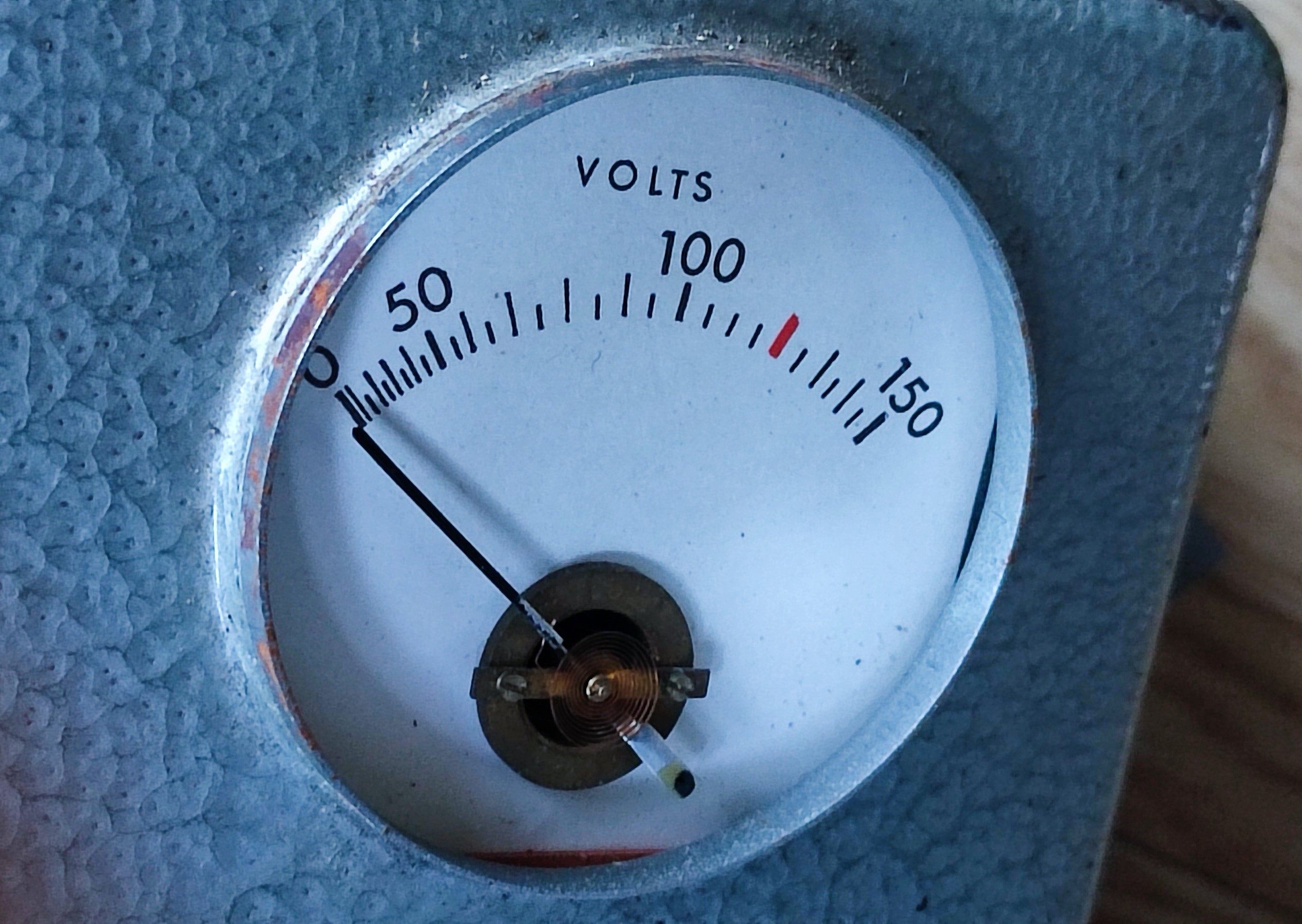

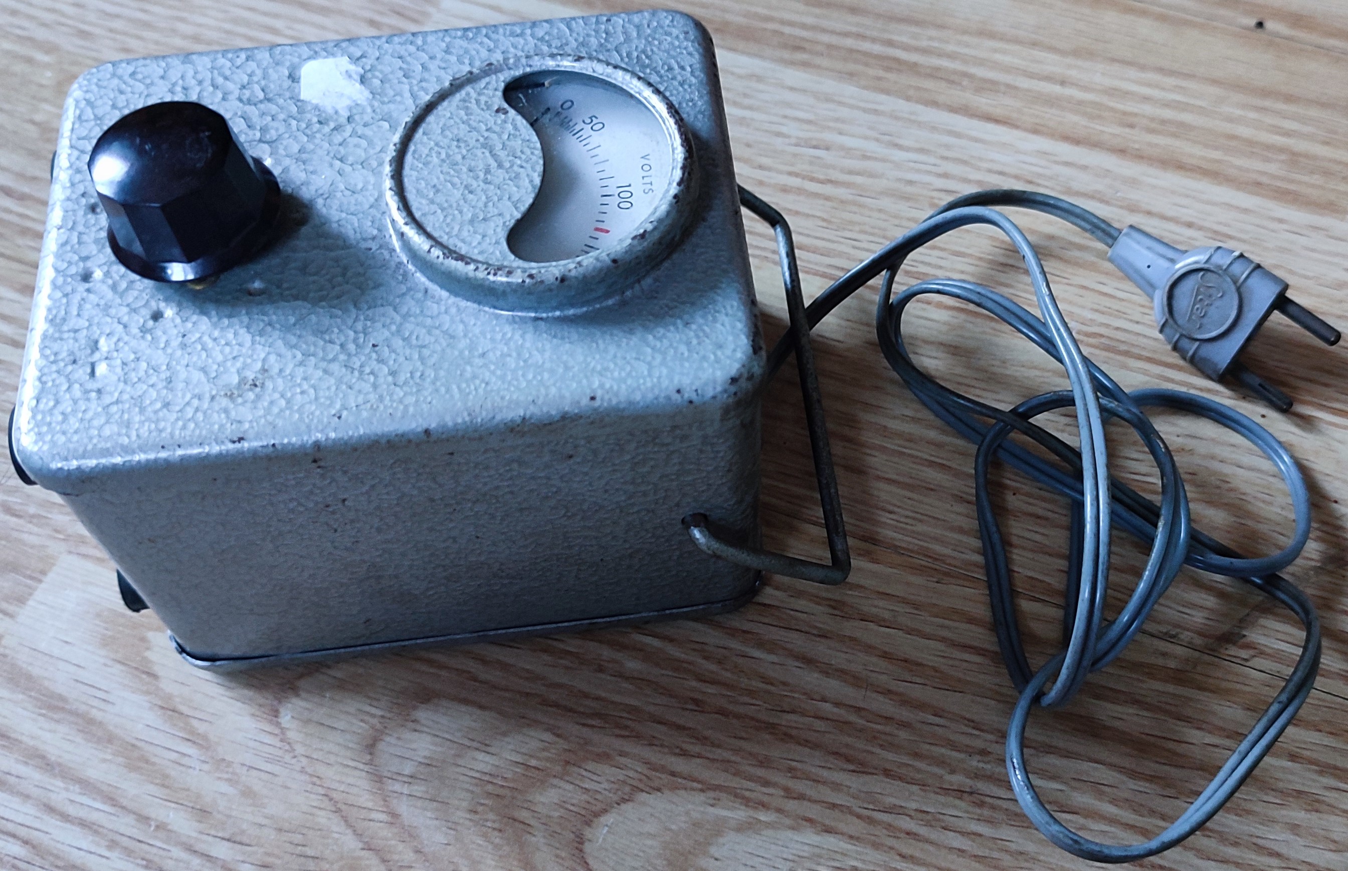

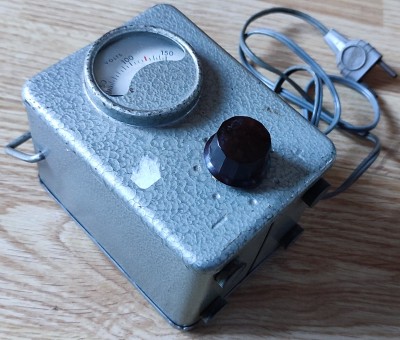

SITAR SD 2/1 P 1.1 transformator obniżający napięcie
Post autor: nxn68 »

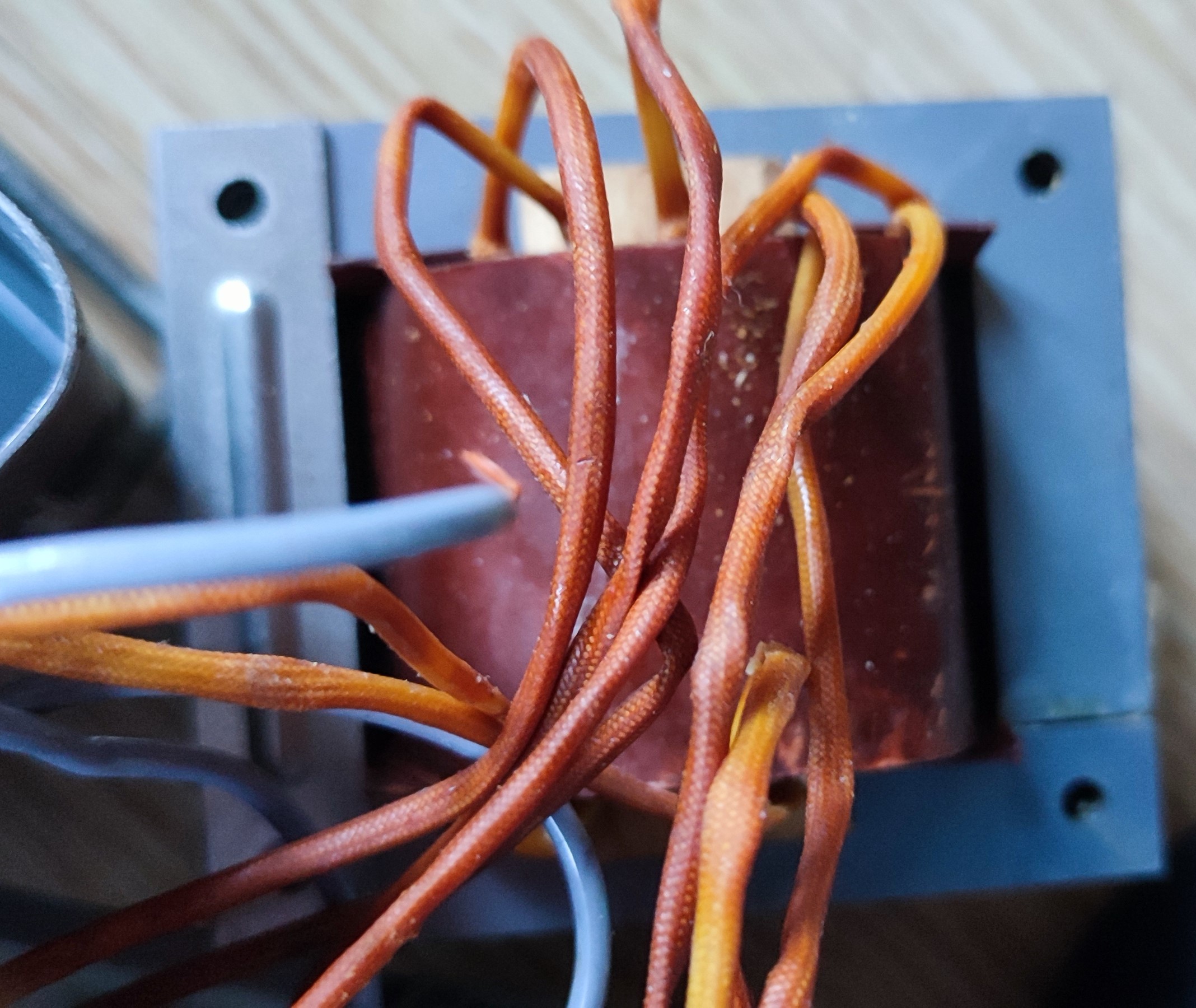

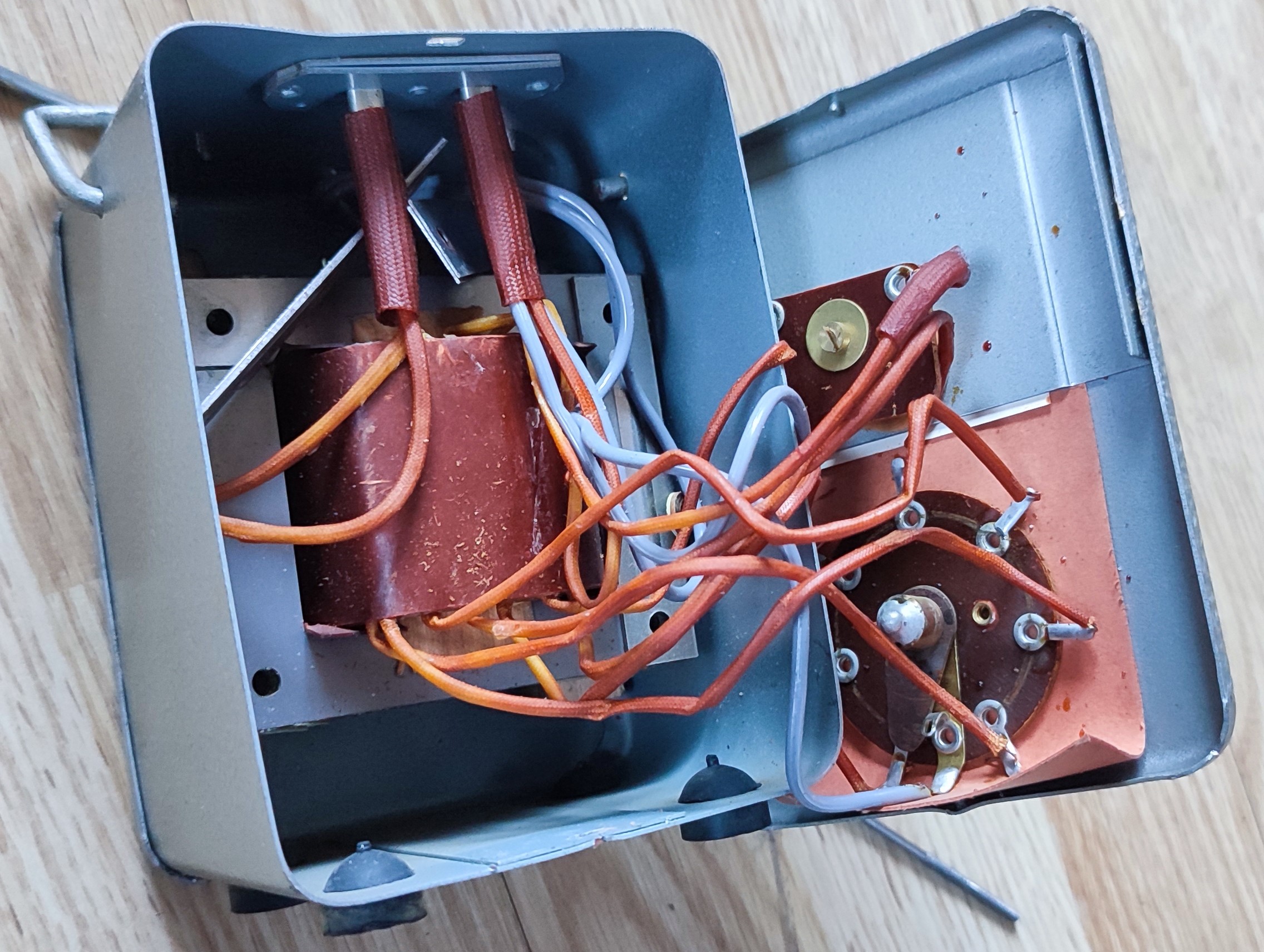

Jeszcze nie odważyłem się go podłączyć, wygląda dobrze.

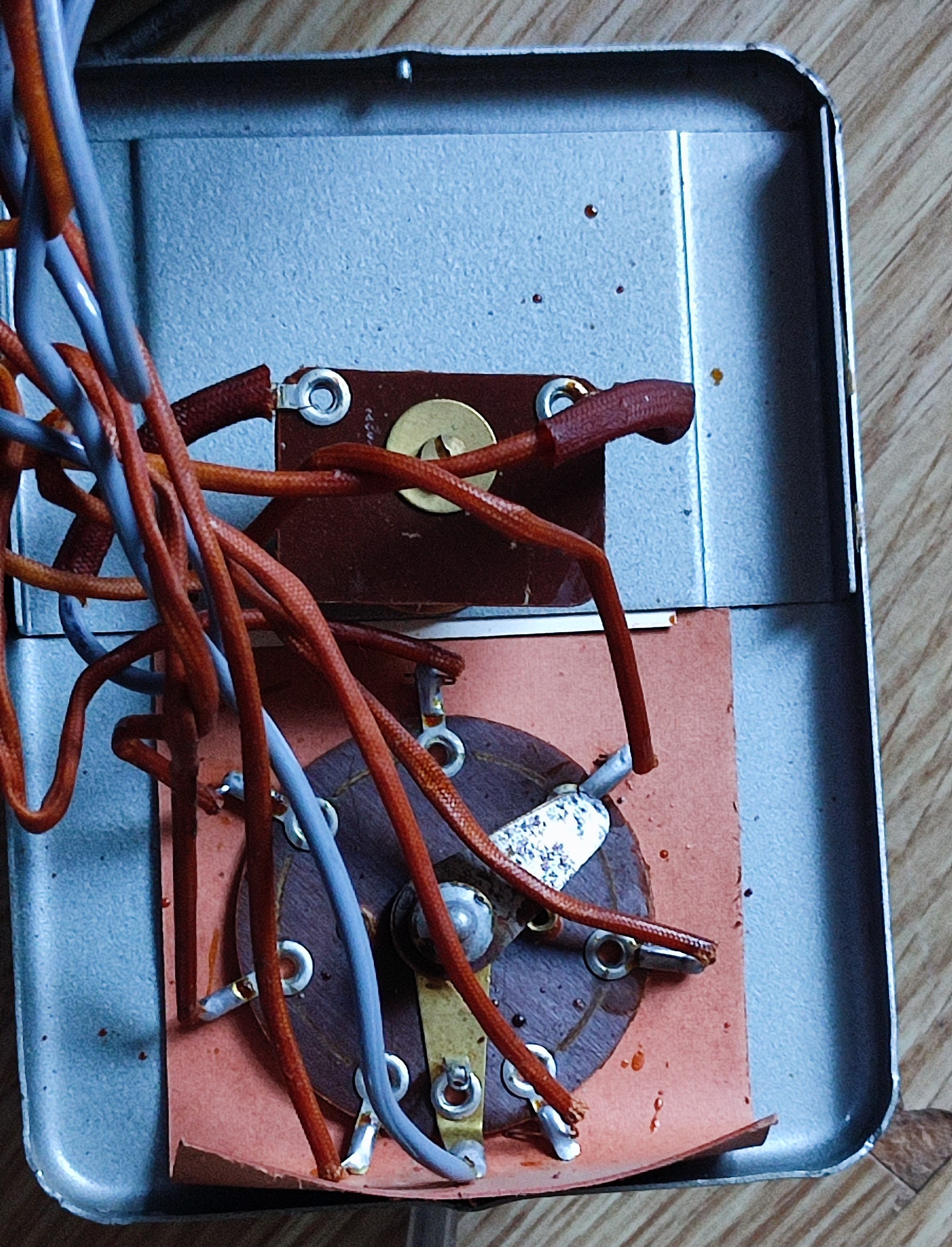

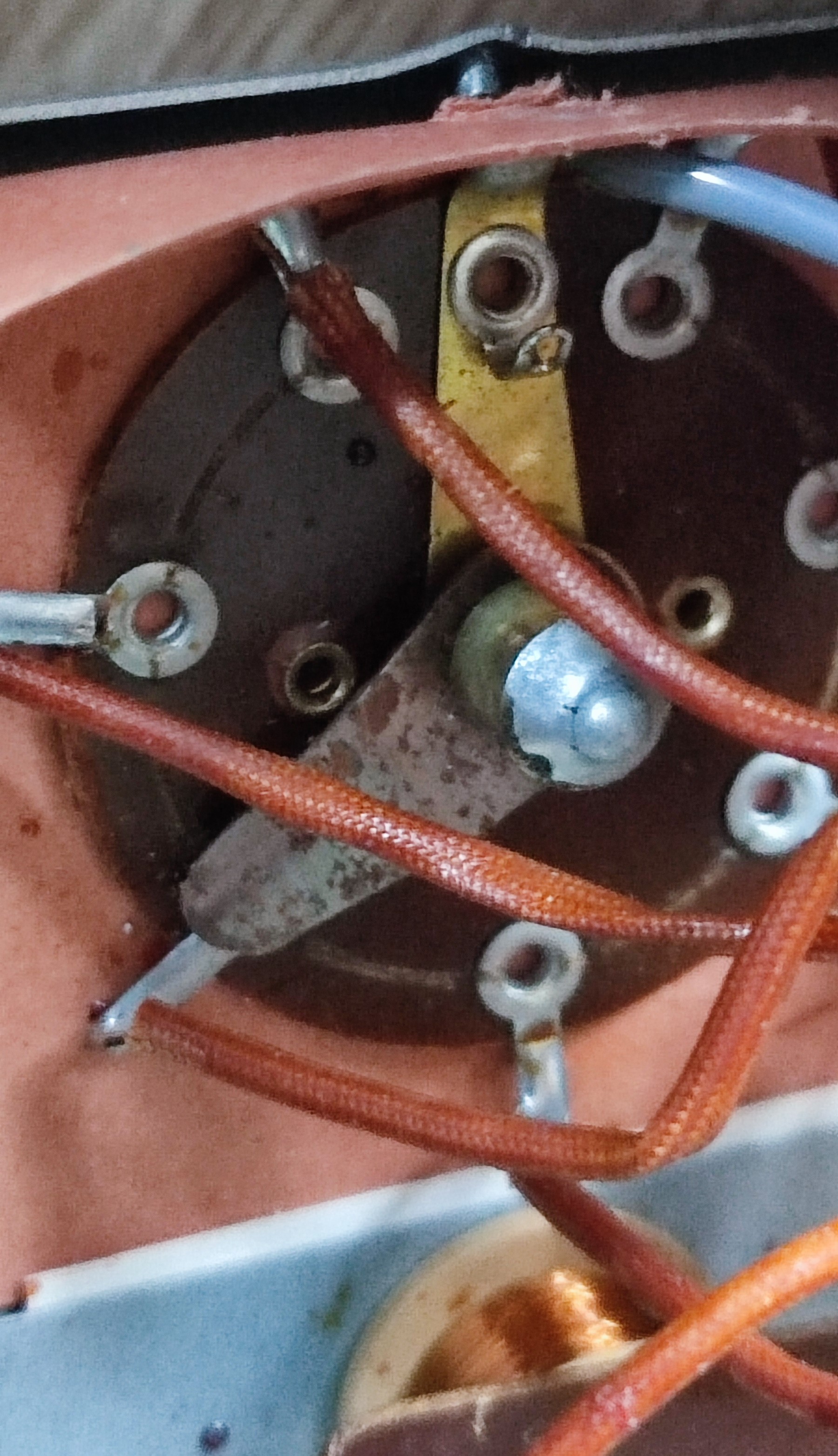

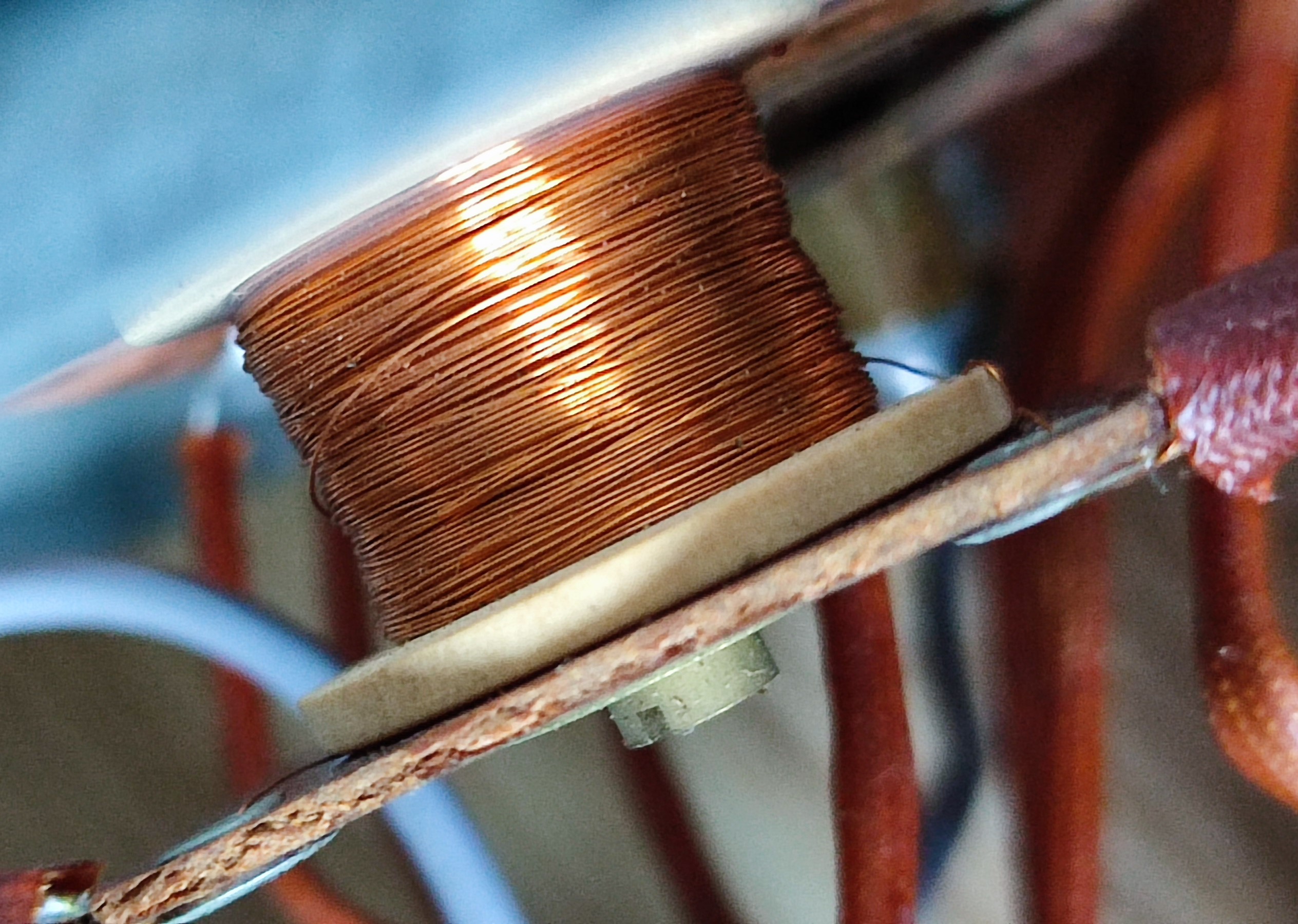

Re: SITAR SD 2/1 P 1.1 transformator obniżający napięcie
Post autor: nxn68 »

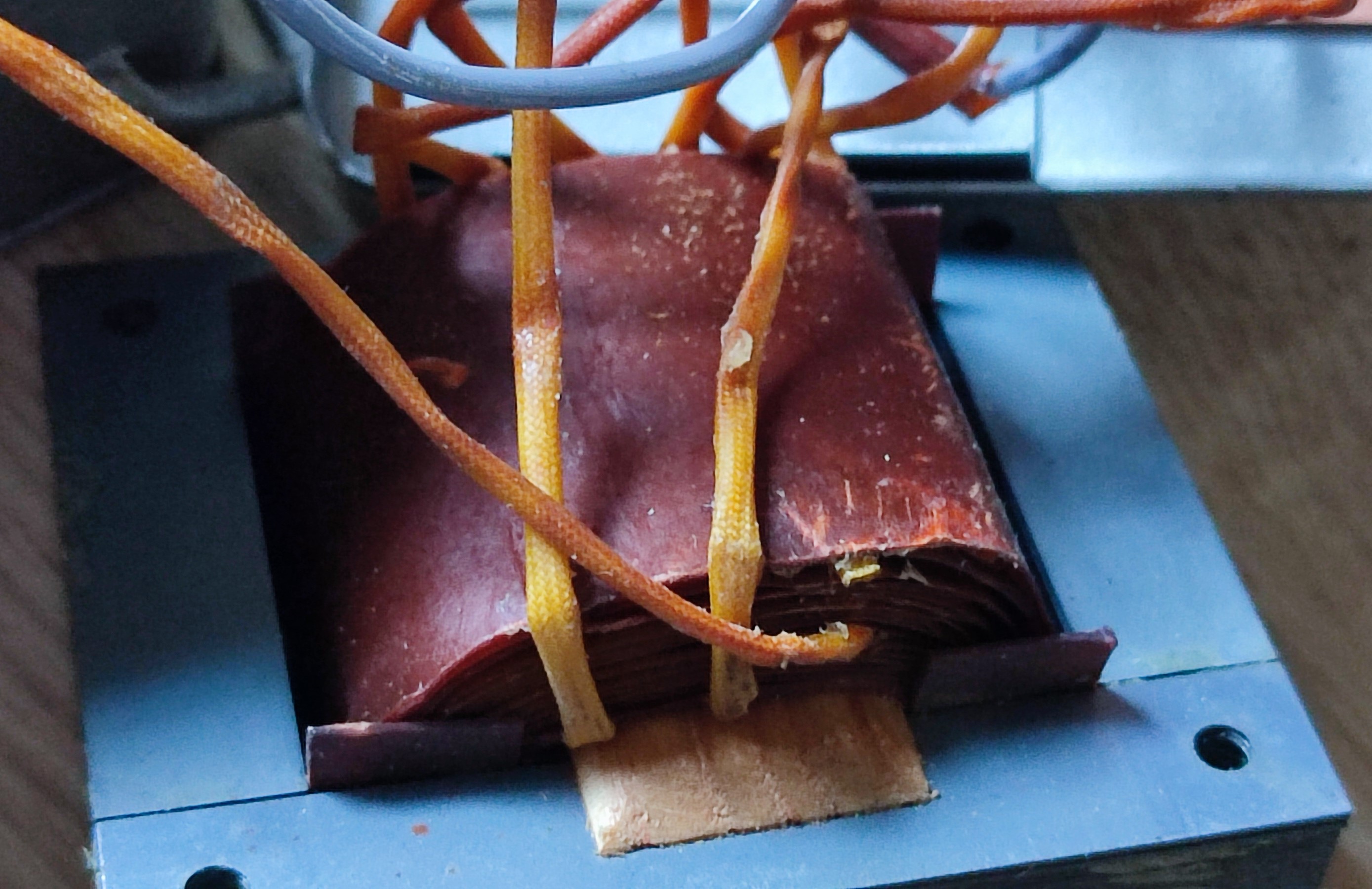

c.d.
Posty: 5658
Przed podłączeniem do zasilania sieci trzeba by sprawdzić stan izolacji specjalnym miernikiem o wysokim napięciu probierczym.
nxn68
Posty: 801
Rejestracja: ndz, 5 lipca 2009, 14:35
Lokalizacja: Midi-Pyrénées

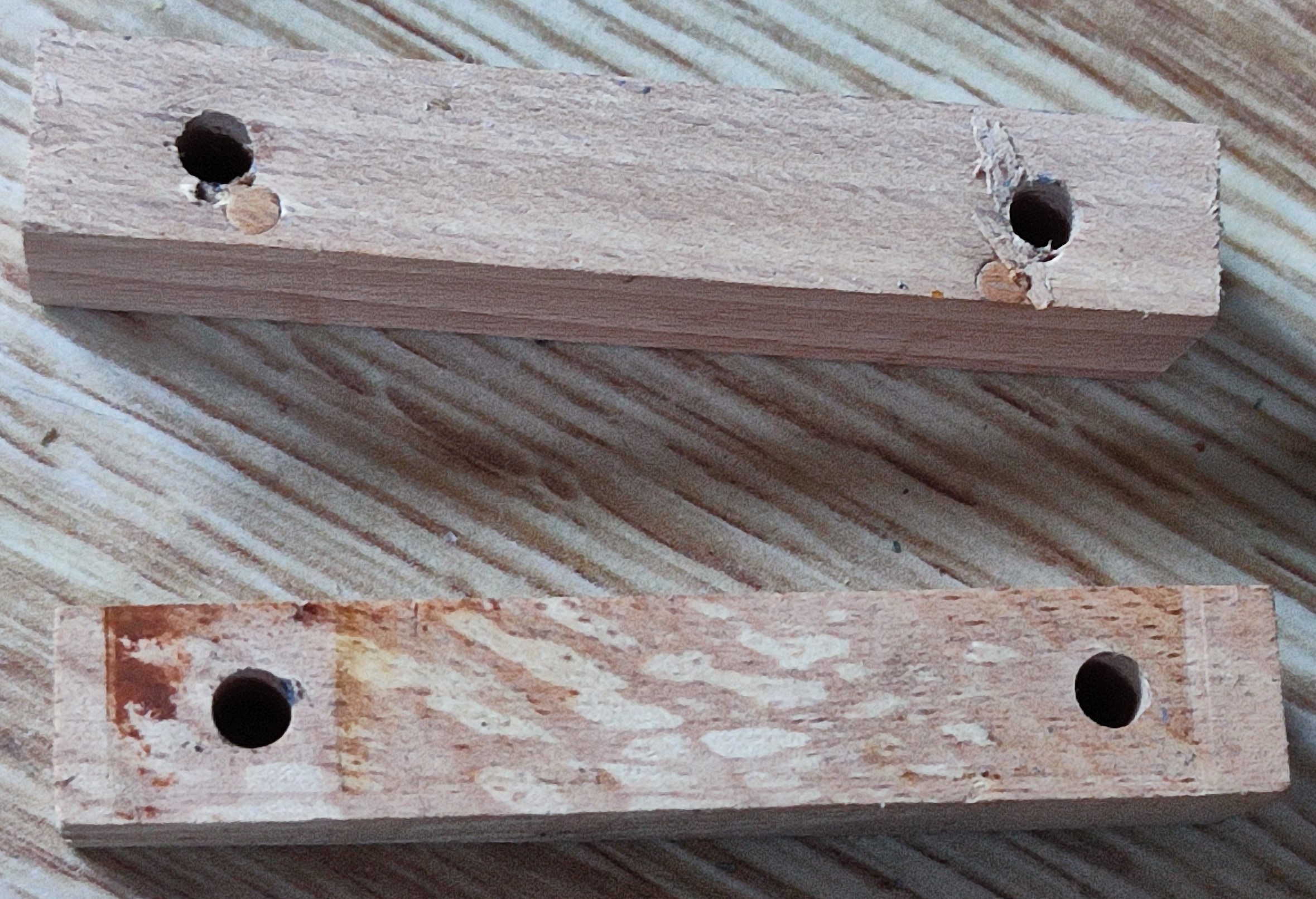

Post autor: nxn68 »

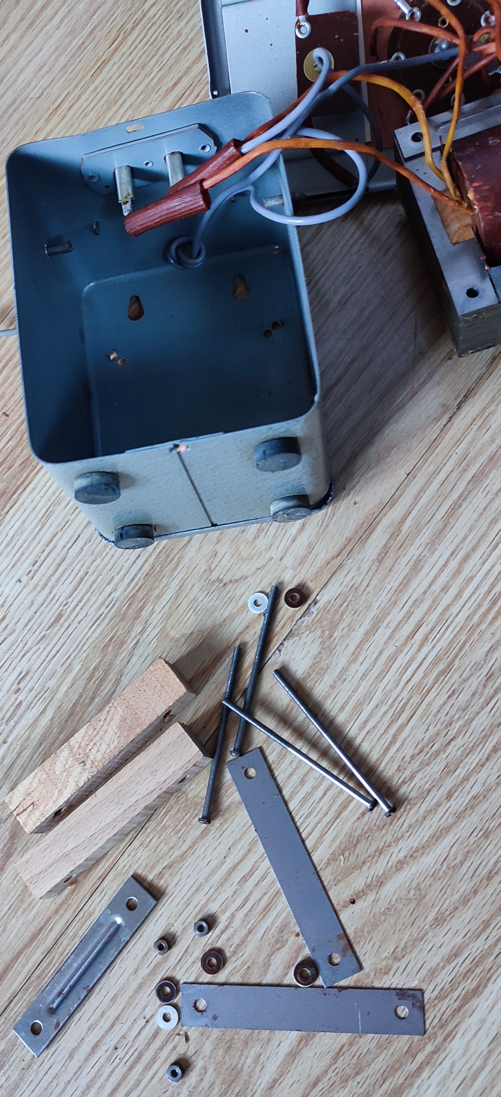

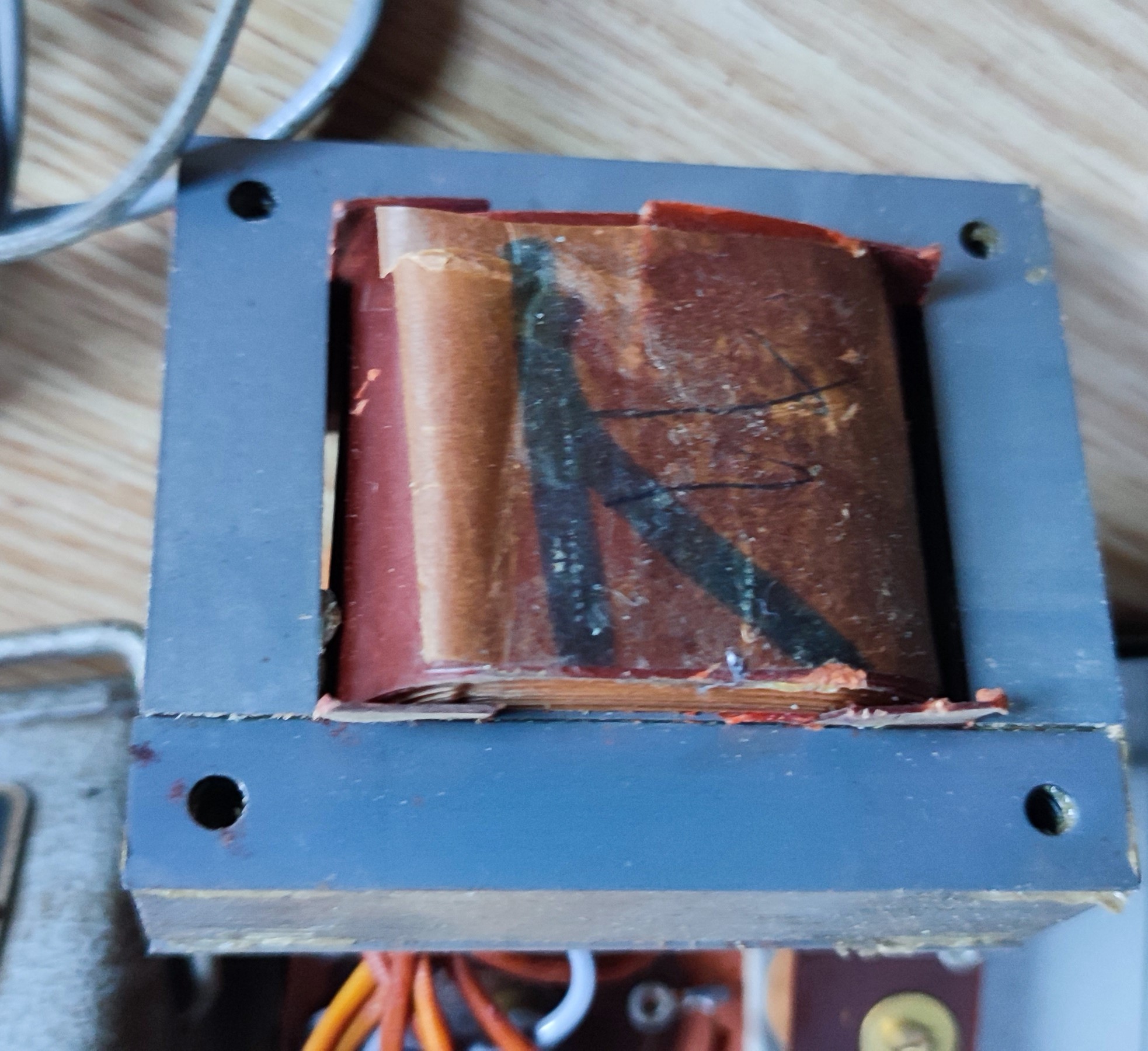

Nie mam takiego miernika, widoczne na zdjęciach drewniane dystanse utrzymują transformator z dala od obudowy.
Zastanawiam się nad montażem w obudowie bezpiecznika oraz podłączenia przewodu ochronnego do niej.
Koszulki przewodów do wymiany.
Posty: 6691
nxn68 pisze: pt, 24 listopada 2023, 08:39 Koszulki przewodów do wymiany.
Ale po co, wyglądają idealnie.

Piękny stan jak na tyle lat :D

nxn68
Posty: 801
Post autor: nxn68 »
cirrostrato pisze: pt, 24 listopada 2023, 09:19
Wiem ale stan techniczny bardziej mnie interesuje niż wygląd :mrgreen:
faktus
Posty: 726
Rejestracja: pt, 15 marca 2013, 20:54
Post autor: faktus »
Pierwsze podłączenie do sieci poprzez szerwgowo wpiętą żarówkę o mocy 60 W, ale zwykłą z żarnikiem wolframowym a nie led, która ograniczy prąd płynący przez układ. Jeśli transformator jest sprawny, to żarówka nie powinna się zaświecić.

ballasttube
Posty: 3823
Post autor: ballasttube »
Żarówka powina być oczywiście żarowa,
jak pisze Kolega FAKTUS i na 230V!
