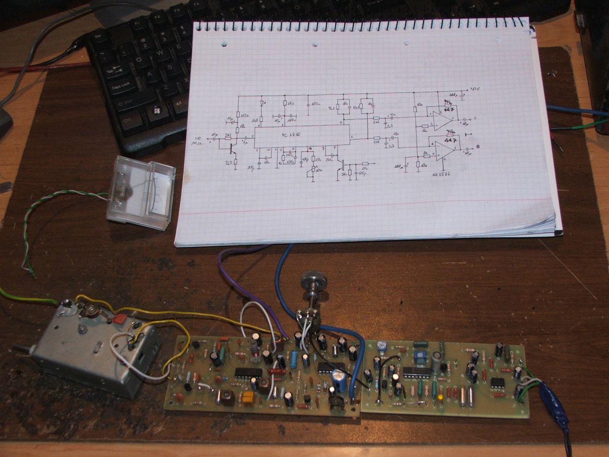

Śpieszę obwieścić Kolegom, że problem stereodekodera został rozwiązany...
Wybrałem jednak układ motoroli ( MC1309P), ale dla porządku ( porównania ) zrobiłem również
stereodekoder z TCA4500A...
Na pierwszej fotce schemat i widok ogólny mojego wynalazka ;)
( Stereodekoder to ta płytka z prawej strony )
W ferworze walki dobudowałem do niego wzmacniacz słuchawkowy na podwójnym wzm operacyjnym...
Zasila on takie komputerowe słuchawki z potencjometrem do regulacji siły głosu na kablu...
I nawet bardzo się nie grzeje ;)
Właśnie słucham sobie jakiejś listy przebojów czy czegoś takiego...
Te listy mają tą zaletę, że nie są przerywane reklamami za często... No i nikt mnie jak na razie za bardzo nie
poucza " jak żyć"... Jeno jakieś piosnki melodyjne grają, co mi się nawet podoba :)

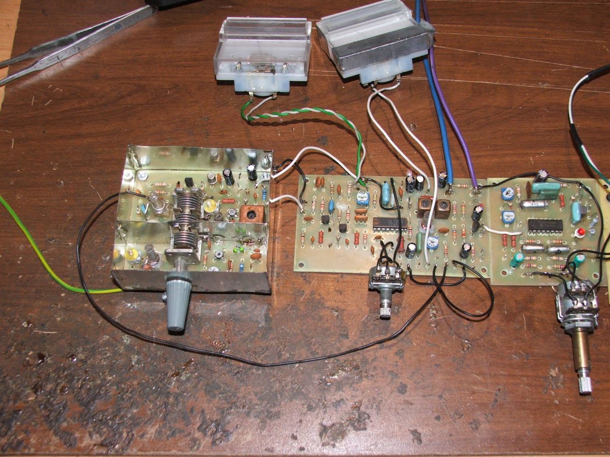

Drugie doświadczenie z układem stereodekodera TCA4500A rozrosło się w sumie do całego radyja...
Przedstawiam owo truchło na drugiej fotce :)
Przy okazji ciekawostka, która o mało nie doprowadziła mnie do szewskiej pasji...
Spójrzcie Koledzy na ten szajsowaty agregat kondensatorów, jaki zastosowałem w głowicy owego barachła :)
Oto oblekłem moduł z grubsza blachą i zaczynam brać się za strojenie...
A tu mi heterodyna płynie w górę i w dół w sposób iście nietypowy...
Po pokręceniu kondensatorem i dostrojeniu do stacji, wszystko jest OK... Ale jak tylko zabiorę łapsko z gałki...
Zaczynają się dziać cuda jakieś :D
Niemożliwe, żeby Seiler tak pływał - myślę sobie...
Dopiero po półgodzinie doszedłem co było przyczyną...
Oto w tym szajsowatym kondensatorze, który pozyskałem ze złomu elektronicznego, uszkodzone było
prymitywne łożysko rotora...
Pojawiły się niewielkie, ledwie widoczne gołym okiem luzy...
Takie kondensatory stosowane były w głowicach zintegrowanych UKF w odbiornikach Amator i Faust ( między innymi )...
O ile pamiętam, to symbole głowic, to : GS32 ( Amator ) i GS33 ( Faust )...
Na wszelki wypadek polecam Kolegom najsampierw dokładnie obejrzeć grata, zanim się go zastosuje...
Będę musiał go teraz wysupłać z tego box-u , obejrzeć i nareperować :)

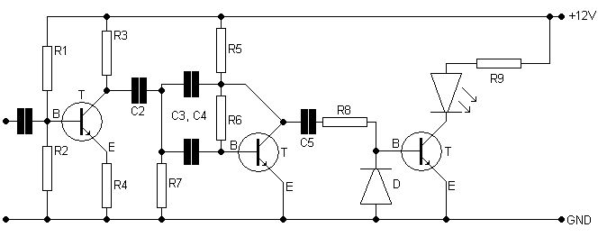

Obiecany schemat wskaźnika stereo. Rezystor R6 wraz z kondensatorami C3 i C4 tworzy filtr pasmowy RC o nastawiony na częstotliwość 19kHz, włączony jest w obwód sprzężenia zwrotnego drugiego tranzystora.
R3 3,3k
R5 2,2k
R6 330k
R7 1k
R9 1-4,7k
T BC107, BC237, BC547
D 1N4148

AZ12 pisze: Obiecany schemat wskaźnika stereo.
Mała uwaga jak ktoś chciałby wykorzystać go do własnego dekodera stereo. Obecnie z racji wysokiej kompresji dynamiki poziom sygnału pilota znacznie się zmienia. Efekt lampa przygasa im głośniejszy jest fragment audycji. Lepszym jest wtedy zastosowanie przerzutnika schmidta.
