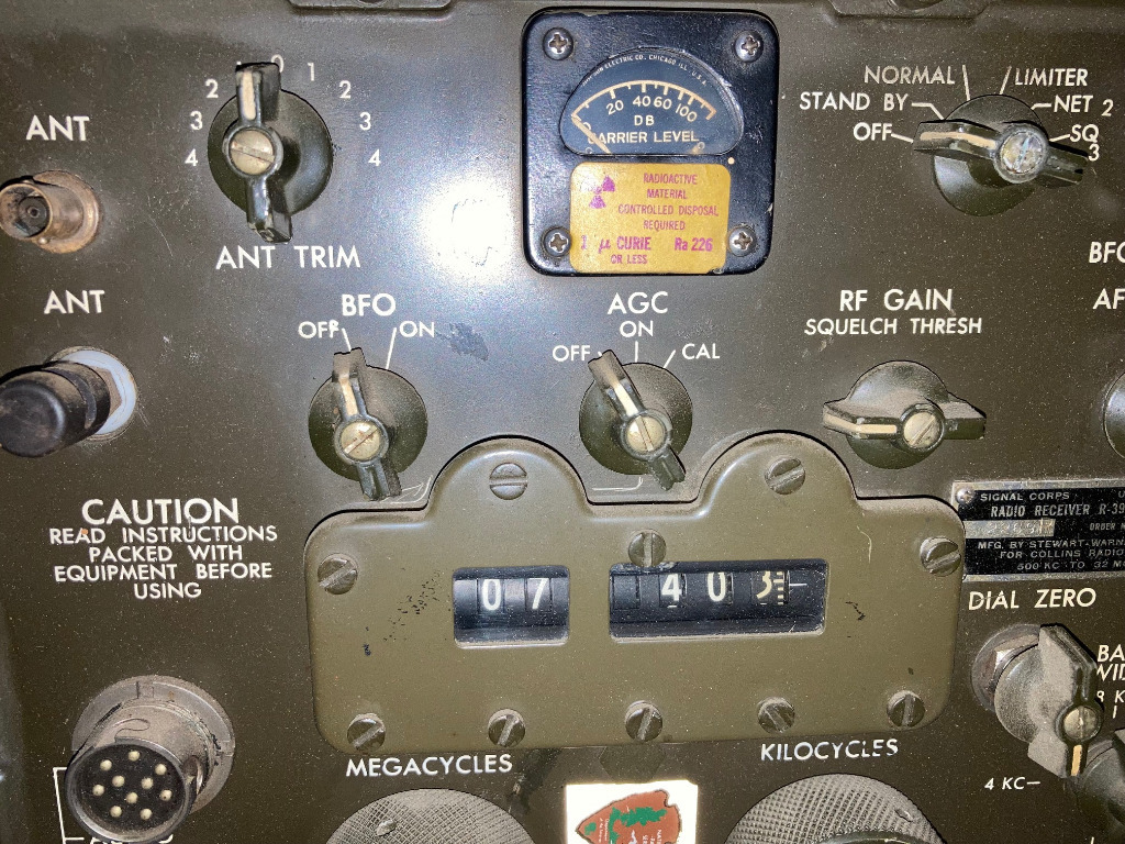

Szanowni Państwo,
tak sobie przeglądam znany portal aukcyjny i przyznam, że doznałem wielokrotnego szoku :wink: Nie chodzi mi tu o ceny u Gembary :wink:
Zobaczcie, co my tu mamy: https://allegrolokalnie.pl/oferta/radio ... nskie-r392. Niby wszystko w porządku, gratka dla kolekcjonerów, stare, piękne, amerykańskie :D.
Niepokój wzbudza trzecie zdjęcie:https://a.allegroimg.com/original/1e5a4 ... 7e1030214d Jest tam taka piękna żółta nalepka z jeszcze piękniejszą czerwoną koniczynką (niestety tylko trójramienną) :wink: oraz napisem: "Radioactive material. Controlled disposal required". Wiedząc, że w Australii zagubili małą kapsułkę (6x8mm) z cezem 137 i przeszukiwali trasę liczącą 1400 km https://www.rmf24.pl/fakty/swiat/news-w ... rp_state=1, człowiek zaczyna się niepokoić i zastanawiać, jakim cudem to trafiło na Allegro?
Sprawdzamy, zatem, co może tam być takiego radioaktywnego? I kolejne zaskoczenie: "świecące gałki"! (kto oglądał Allo Allo, ten wie o co chodzi) :wink:https://antiqueradios.com/forums/viewto ... 6#p2960822.
Ale nie, to jeszcze nie koniec. Natrafiłem na instrukcję obsługi: https://radionerds.com/images/6/61/TM_1 ... 0_1963.pdf i kolejny zonk, dotyczący niewinnej lampy 0A2 (załącznik).
I tu powstaje pytanie, ile jeszcze niewinnie wyglądających lamp w naszych kolekcjach jest tak potencjalnie niebezpiecznych?

Na tej żółtej nalepce stoi jak byk, co i ile promieniuje: rad 226, 1 mikrokiur lub mniej. Zapewne chodzi tu o świecącą w nocy skalę miernika, na którym tę naklejkę umieszczono, a nie o stabiliwolt.
Czy się bać? Dla porównania, do zwalczania raka stosuje się milionkrotnie większe próbki radu. Niemniej należy zachować ostrożność i nie otwierać tego miernika, aby nie pochłonąć radioaktywnego pyłu. Bać powinni się przede wszystkim pracownicy firm utylizujących sprzęt, gdzie urządzenia, często bez zastanowienia, traktuje się siekierą.

Ten temat to jakby moja robota, więc się wypowiem.
W przypadku Ra-226:
Sama substancja w mierniku w ogóle nie wpływa na nas, 37kBq coś tam na mierniku wskaże, ale dawka od tego pomijalna z punktu widzenia OR ( ochrony radiologicznej).
W przypadku wchłonięcia farby po uszkodzeniu miernika można spodziewać się skutków zdrowotnych. Po pierwsze, pierwiastek alfa promieniotwórczy więc po wchłonięciu dość kłopotliwy dla organizmu, a po drugie droga oddechowa, bardziej prawdopodobna jest dużo bardziej szkodliwa w skutkach.
Podsumowując jeśli siedzi w mierniku to nikomu krzywdy nie zrobi, w przypadku uszkodzenia trzeba dobrze posprzątać.
Kobaltu, jak pisał Alek powyżej w ogóle bym nie rozważał.
Nikiel, mimo długiego okresu połowicznego rozpadu nie jest tak reaktywny jak rad, przy deklarowanych ilościach mało prawdopodobne jest wchłonięcie izotopu.
W każdym razie, prawdopodobieństwo, że przydarzy się wam zdarzenie w którym zostaniecie narażeni na skutki promieniowania, w porównaniu do tego, że "spadnie wam cegła na głowę" jest około 4 razy większe, i teraz sprawdźcie ilu waszych kolegów, znajomych, albo w ogóle Polaków straciło zdrowie lub życie w przypadku takiego zdarzenia ( nie liczymy budowlańców, tylko zwyczajnego człowieka przechodzącego obok budynku).
