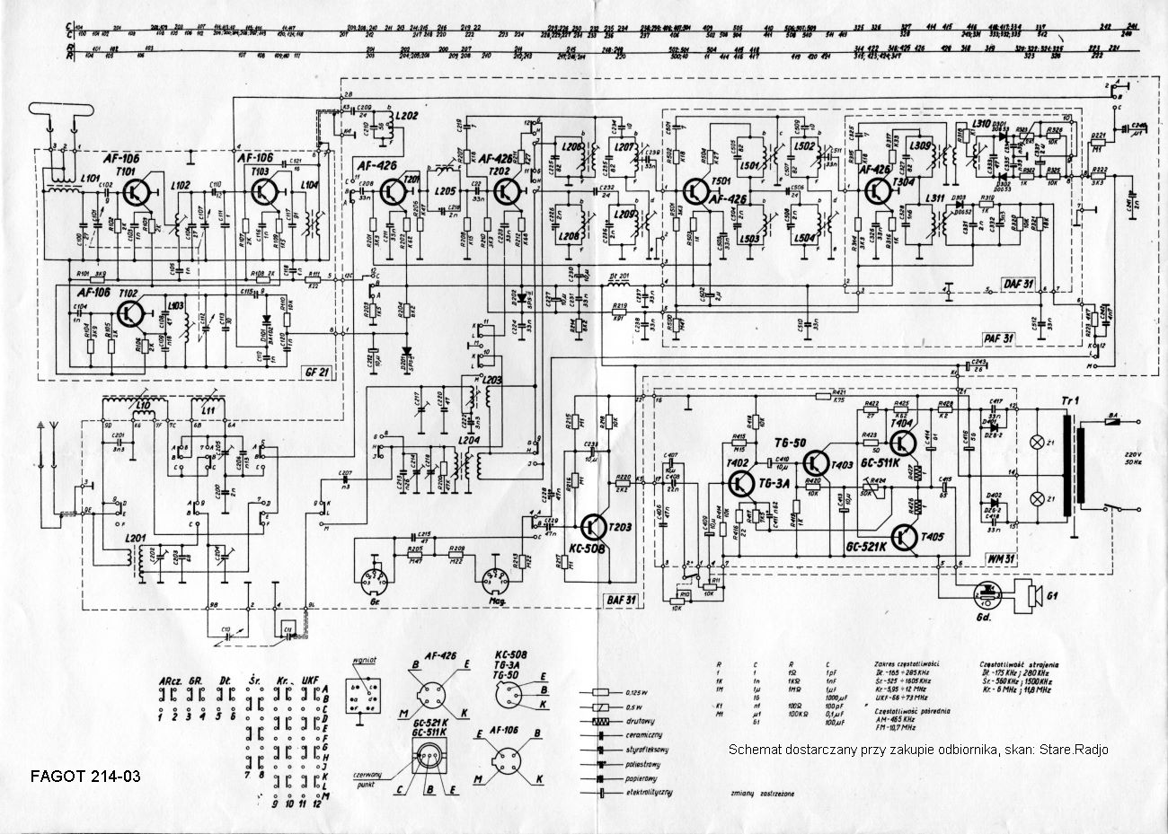

Witam. Parę dni temu trafiła mi się do roboty tytułowa Izabella. Radio jakich kiedyś trochę widziałem i zrobiłem a więc i z tym nie było problemu. Przed robotą na wszelki wypadek odkopałem schemat i co widzę ? Wzmacniacz m.cz. na AC 180/181. Głowica na trzech tranzystorach. Razem 12 tranzystorów. Czy ktoś spotkał w realu taką Izabelkę ? Schemat - Biuletyn Techniczno Informacyjny. Unitra VII / VIII 1971.

TELEWIZOREK52 pisze: ndz, 19 lutego 2023, 19:02 Witam. Parę dni temu trafiła mi się do roboty tytułowa Izabella. Radio jakich kiedyś trochę widziałem i zrobiłem a więc i z tym nie było problemu. Przed robotą na wszelki wypadek odkopałem schemat i co widzę ? Wzmacniacz m.cz. na AC 180/181. Głowica na trzech tranzystorach. Razem 12 tranzystorów. Czy ktoś spotkał w realu taką Izabelkę ? Schemat - Biuletyn Techniczno Informacyjny. Unitra VII / VIII 1971.
W realu spotkałem jedynie Izabellę z końcówką mocy na AD365 w miejsce Tegespięćdziesiątek. Ale to dlatego że sam ją w ten sposób zgrzebałem. zachowując oryginalny transformator sterujący (wzmacniacz w układzie koliberkowym, jak w oryginale) :lol: . Nie przypuszczam aby wyszła wersji fabryczna na acetkach, bowiem następczynią Izabelki była Laura (gdzie Tegespięćdziesiątki zastąpiono właśnie adeptkami). Po Laurze nastała natomiast Edyta, w której syfy w torze radioodbiorczym zastąpiono krzemowymi BF214 i BF215, końcówkę mocy zrobiono natomiast na acetkach (schemat w załączniku):
Wyjątkowo nieudolnie zresztą, za sprawą połamanej masy w obrębie samej końcówki mocy: rezystor obciążenia drugiego stopnia napięciowego dołączony jest do masy, natomiast emiter następującego po nim stopnia sterującego - do minusa zasilania. W efekcie wszelkie zakłócenia na zasilaniu (powstające wskutek niezerowej rezystancji źródła zasilającego) mają otwartą drogę. Już mniejszym złem było użycie w drugim stopniu napięciowym (z braku w tamtych czasach krzemowych tranzystorów pnp małej mocy, np. BC178) germanowej Tegespiątki lub lepiej TG3F. Wtedy rezystor obciążenia byłby dołączony do minusa zasilania, wraz z emiterem sterującej becetki. Alternatywnie można też było użyć BC108 w drugim stopniu napięciowym, w sterującym zaś - germanowego tranzystora pnp małej mocy. tj AC125 a nawet Tegespięćdziesiątki. Ktoś kto postawiłby sobie za cel po raz kolejny "udowodnić" geniusz PMT która wymyśliła "znakomite" bida - komplementarne końcówki mocy do magnetofonów znalazłby niechybnie w Edytce wdzięczny obiekt ukazujący jak marne parametry ma końcówka mocy na acetkach. :twisted:
Przyjrzyj się może schematowi (niestety lepszego nie znalazłem): może do Twojej Izabelki wstawiono właśnie końcówkę z Edytki? Użyte w Laurze oraz Izabelli transformator sterujące, tak samo jak całkiem podobne ale jednak inne transformatory sterujące do Ewy i Aliny byłt tragicznie awaryjne: przy swoim konkretnym ciężarze trzymały się wyłącznie na wpuszczanych w termoplastyczny poliestrowy karkas wyprowadzeniach (pożałowano ekranującej obejmy jaką miała część egzemplarzy transformatorków Td48 stosowanych w Koliberkach i podobnych) a pętaki które je wykonywały lutowały cieniutkie druciki bez jakichkolwiek luzów i obrywały się one przy każdym silniejszym poruszeniu transformatora, zwłaszcza przy próbie wylutowania. Więc może przy naprawie ktoś postanowił zarazem radio unowocześnić.
Tylko ta głowica na trzech tranzystorach... Nie jest to przypadkiem głowica od Fagota lub Sobótki, strojona trzysekcyjnym agregatem tylko dla FM, takim jakiego użyto w Amatorze i Fauście? Oryginalna głowica Izabelli była strojona plastikowym agregatem AM/FM firmy DUCATI (takiego samego użyto nie tylko w Marioli, Laurze ale też i w starszym wykonaniu Dany MOT628). Tam dla odmiany nierzadko rozłupywała się zębatka na osi pokrętła strojeniowego, co unieruchamiało napęd. Ale w takim razie - co zrobionoby ze strojeniem na falach długich i średnich?
Chyba że źle Cię zrozumiałem, i Twoja Izabelka jest zrobiona najzupełniej normalnie, natomiast dziwaczny był schemat. Szkoda że go nie przytoczyłeś. Gdyby tak właśnie było - spieprzona jest literatura, nie radio. Liczba tranzystorów tudzież acetki oraz trzytranzystorowa głowica wskazywałaby na Fagota, mimo że na schematach figurowały zasadniczo GC511K/GC521K (TESLA):

Tomek Janiszewski pisze: pn, 20 lutego 2023, 09:35 Chyba że źle Cię zrozumiałem, i Twoja Izabelka jest zrobiona najzupełniej normalnie, natomiast dziwaczny był schemat. Szkoda że go nie przytoczyłeś. Gdyby tak właśnie było - spieprzona jest literatura, nie radio. Liczba tranzystorów tudzież acetki oraz trzytranzystorowa głowica wskazywałaby na Fagota, mimo że na schematach figurowały zasadniczo GC511K/GC521K (TESLA):
https://www.oldradio.pl/foto_schematy/sch00249.jpg
Witam. Jak już pisałem Izabella odpalona bez problemów.
Tomku, strzał w dziesiątkę ! Napisałem co napisałem bo coś mi śmierdziało. Masz rację, jest to co do milimetra schemat Fagota. Nie zdziwiłbym się gdyby byl to schemat zamieszczony w jakimś Pudelku. Dlatego podałem źródło. Mam pod nosem i jeszcze raz czytam " Wersja obowiązująca od września 1970 r. " Przecież w tych latach robiłem te samograje a takiego nie pamiętam. Patrzyłem w kolejnych Biuletynach czy jest może jakieś sprostowanie. Brak.
Nooo, to bylby niebywały wycyn, wcisnąć Fagota do obudowy Izabelki. :shock: Wprawdzie podobną złożonością schematu, jak również identycznym jak w Fagocie kondensatorem strojeniowym AM typu KPOM 375/500 (zapożyczonym z odbiorników lampowych) cechowała się wspomniana Ewa/Alina, jednak jej obudowa była wyraźnie większa, za to głowica UKF była malutkim prostopadłościennym dupełeczkiem ze strojeniem indukcyjnym (no i mamy kolejne wyzwanie po zramolałej głowicy Rumby; porwałem się kiedyś na przestrajanie Ewy ale zabrakło pojedynczych MHz: w najlepszym razie RM oraz Zetka znajdowały się na samych krańcach zakresu a Wnet a nawet Pogoda już by się nie zmieściły; może zastosowanie większych rdzeni przestrajających by pomogło).
