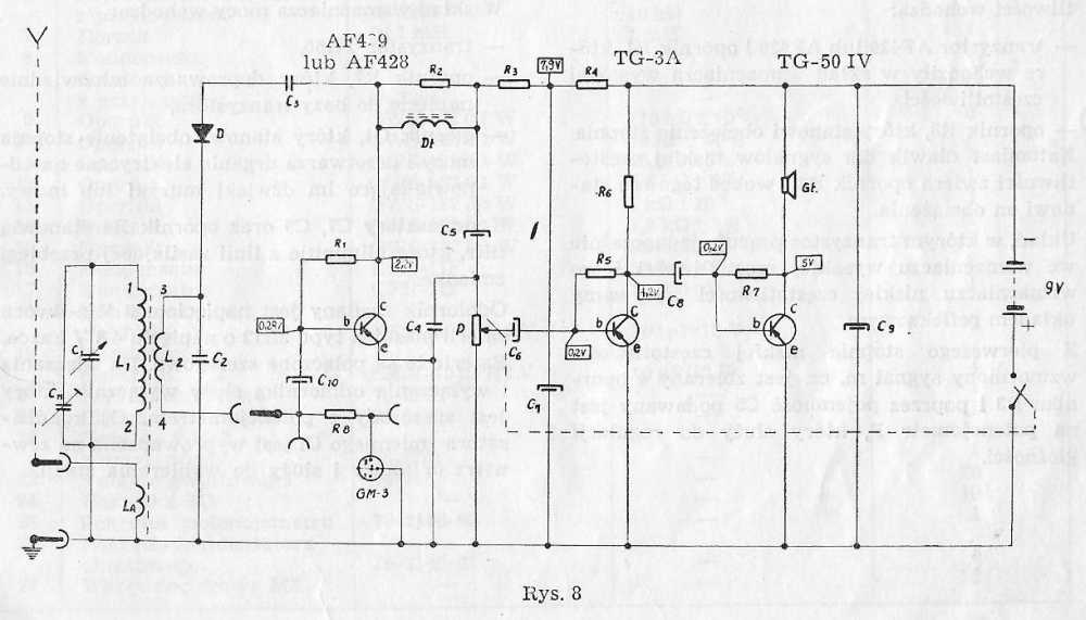

Jeżeli masz na myśli Koliberka, to tam zrobiono wszystko jak trzeba. Miałem na myśli "konstrukcje" początkujących drutokletów, względnie taki oto wynalazek Polskiej Myśli Technicznej poprzez który okryła się hańbą, demonstrując młodym radioamatorom jak się tego robić nie powinno:Tam jest podłączenie głośnika 40-omowego poprzez kondensator elektrolityczny do czegoś w rodzaju SEPP i do masy z drugiej strony.
Tam jest plus na masie.
https://www.oldradio.pl/karta.php?numer=1046
https://www.oldradio.pl/foto_schematy/schemat-m.jpg
Natomiast w przypadkach takich jak Koliberek, i ogólnie wszelkie radia w których głośnik dołączony jest jednym końcem do masy lub zasilania (to ostatnie np. przy zastosowaniu układu UL1490) należy zwracać uwagę (np. przy naprawach) że jeżeli jedna z końcówek głośnika połączona jest z koszem, to ma być ona dołączona do masy lub zasilania, w żadnym wypadku do wyjścia. W przeciwnym razie znów grożą pasożytnicze sprzężenia, poprzez pojemności między koszem głośnika a wejściem wzmacniacza. Nie ma w takim wypadku absolutnie żadnego znaczenia gdzie znajduje się ciapka i co jest na masie (+ czy -). Wyjście wzmacniacza ma być dołączone do tej końcówki głośnika która jest izolowana od kosza. Jeśli zaś obie są izolowane - wskazane jest umasić kosz, i w tym wypadku nie ma znaczenia co jest na masie i gdzie znajduje się ciapka.

PS: jak już wspomniałem,fotki tu pokazane są mało instruktywne odnośnie
mego pytania o takie podłączenie dodatniego bieguna napięcia zasilania anodowego
do cewki nieruchomej tego typu głośnika,żeby podkowy nie rozmagnesować.
Pokopię jeszcze w niemieckich opisach i dam znać,co tam wyczytałem.
Na razie także i tam bez konkretów na pożądany temat.
Dziękuję za odpowiedź.

Jacek"b/t"

- Posty: 3391
Re: Sprawdzenie porównawcze głośnika
Proszę uprzejmie zerknąć
na schematy DKE38 i VE301W (NIE:Dyn).
Pozdrawiam uprzejmie.
Jacek"b/t"
Jacek"b/t"
- Posty: 5263
Jak się włączy współczesny głośnik dynamiczny bezpośrednio w kolektor lub emiter Tegessiedemdziesiątki, to też jakoś zagra, czego dowodem jest tzw. Mini-Max z pewnej ogólnie znanej książki. Prymitywny odbiornik z czasów wojennych, kiedy to stal i miedź była potrzebna przede wszystkim do wyrobu broni i amunicji także nie powinien stanowić wzorca postępowania z głośnikiem o jakim jest mowa, mimo że jego impedancja spełnia wymagania jakie stawiają układy lampowe. Zamiast transformatora lub dławika można też użyć drugiej lampy końcowej w układzie SEPP lub SRPP, i też będzie to poprawne technicznie rozwiązanie.
