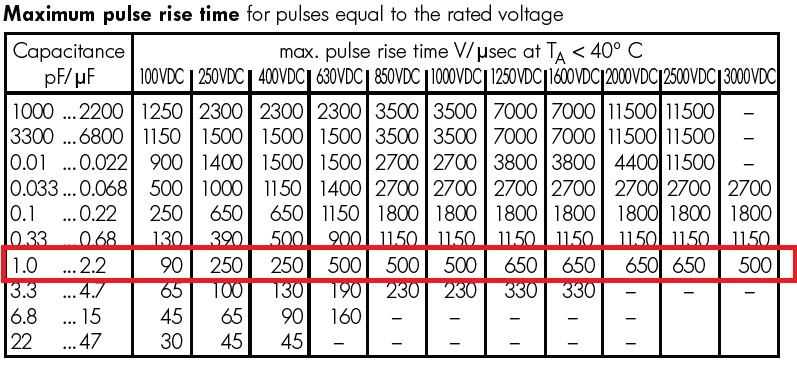

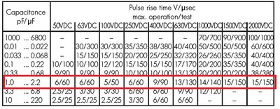

Romku przez takie odpowiedzi sami tworzycie mity i fikcje,a co do kondensatorów to kilka postów wstecz zamieściłem 3 tabelki z parametrami szybkości narastania napięcia na kondensatorze.
Te tabelki to fragmenty katalogu znanego producenta kondensatorów - WIMA.
1 tabelka to czasy dla kondensatora MKS4 - metalizowany poliester
2 tabelka to parametry kondensatora polipropylenowego MKP10 wg producenta do zastosowań np audio
3 tabelka to kondensator polipropylenowy MKP4
Kształt obudowy i za pewnie jakość wykonania są praktycznie takie same ,ale dlaczego kondensator o wyższym wsp narastania jest rekomendowany do celów audio?
Wg waszych wypowiedzi wszystkie mogą być stosowane w torze audio, a wg producenta nie są do tego przeznaczone.
Dlaczego?
Wiesław
Dlaczego?

Kolego Wiesławie.Wiech pisze: wt, 7 stycznia 2020, 20:12 Romku przez takie odpowiedzi sami tworzycie mity i fikcje,a co do kondensatorów to kilka postów wstecz zamieściłem 3 tabelki z parametrami szybkości narastania napięcia na kondensatorze.
Dlaczego?
Wiesław
Ale ten parametr dotyczy MAKSYMALNEJ szybkosci narastania napięcia przy której kondensator może pracować.
W audio,ten parametr nie ma kompletnie żadnego znaczenia - szybkosci narastania sygnałów audio są wielokrotnie mniejsze.
Ma natomiast znaczenie rodzaj użytego w nich dielektryka... - jest znakomity wątek z pomiarami zniekształceń wprowadzanych przez różne rodzaje kondensatorów wykonanych przez kol. Romka.

Wiesław, to napięcie samo na kondensatorze nie narasta - musi być do niego przyłożone z zewnątrz, co wymaga doprowadzenia dość znacznego pod względem wartości prądu. Kondensatory zbudowane z dielektryka gorszej jakości, czyli np. z poliestru mają niższą dopuszczalną wartość zmian napięcia, a przy okazji mają większą zależność pojemności od przyłożonego do nich napięcia, czyli w pewnych sytuacjach mogą być źródłem zniekształceń nieliniowych, więc w tych zastosowaniach są znacznie gorsze w aplikacjach audio, ale akurat nie przez mniejszą dopuszczalną szybkość narastania napięcia, a przez gorszą stabilność. Poza tym kondensatory poliestrowe są mniej dokładne, gdyż ciężko w ich przypadku jest uzyskać większą dokładność pojemności niż 5%. Dlatego tam gdzie pojemność kondensatorów musi być taka sama w obu kanałach stereofonicznych (filtry "Loudness", regulatory barwy dźwięku, wzmacniacze korekcyjne RIAA) lepiej stosować kondensatory polipropylenowe, gdyż bez trudu można zdobyć takie typy, których tolerancja pojemności nie przekracza ±1% i ta dokładność utrzymuje się przez długie lata eksploatacji sprzętu (w poliestrowych może trochę "popłynąć", a poza tym zależy także od temperatury, a częstotliwości pracy filtrów w obu kanałach mają być stabilne...). Przy małych pojemnościach w aplikacjach audio można stosować kondensatory z dielektrykiem polistyrenowym (styrofleksowe), które maja bardzo duże gabaryty przy większych pojemnościach i wyższych napięciach, są więc drogie i niepraktyczne (zbyt duże elementy łatwiej "zbierają" zakłócenia i przydźwięk; musiałyby być ekranowane, ale ekranowanie podniesie nadmiernie ich pojemność pasożytniczą z "otoczeniem", więc tez nie musi być korzystne). Kondensatory z dielektrykiem polipropylenowym, na którym okładziny są napylane (czyli są cieńsze i mają większą oporność) również mają niższą dopuszczalną szybkość zmian napięcia, bo przy wyższej SR cienka napylona warstwa metalu zwyczajnie by się upalała, lub straty w niej rozgrzewałyby kondensator do temperatury przekraczającej dopuszczalną. I jeszcze jedna sprawa - dopuszczalna szybkość zmian napięcia na okładzinach nie oznacza innego parametru, np. odpowiedzi elementu na impulsy (odpowiedzi impulsowej).Wiech pisze: wt, 7 stycznia 2020, 20:12 Romku przez takie odpowiedzi sami tworzycie mity i fikcje,a co do kondensatorów to kilka postów wstecz zamieściłem 3 tabelki z parametrami szybkości narastania napięcia na kondensatorze.
Dlaczego?
Uciekam na kolację, ale po niej spróbuję podać kilka wyliczeń, które być może rozjaśnią nieco te zagadnienia.
