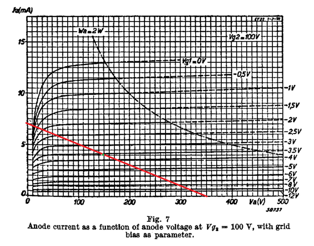

Witam mam problem z określeniem wartości rezystorów: anodowego i katodowego dla lampy ef22 przy napięciu zasilania 350 V, wyszły mi takie wartości Ra=50kom=350V/7mA i Rk=500 om=3.5/7mA.
a tak to wyznaczyłem graficznie. Niby obliczeniowo wydaje mi się dobrze, ale w praktyce nie chce działać :oops: :cry:
P.S.
Zielony punkt to punkt pracy.

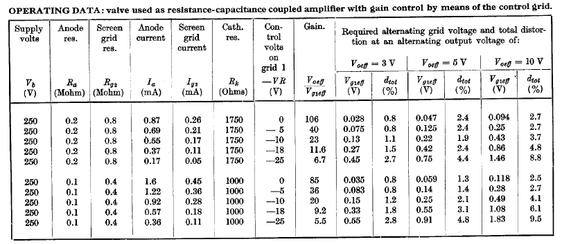

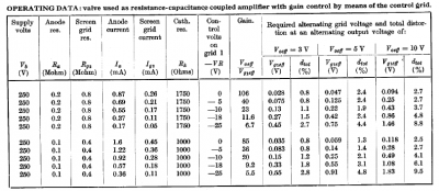

Z lampą EF22 nieźle namieszano. Mając NOS-a wyprodukowanego przez Telam lub Polam nie wiadomo było do końca czy ma się selektodę z długą charakterystyką, czy może zwykłą pentodę z charakterystyką krótką. Odpowiedź na to pytanie dostarczał dopiero pomiar parametrów lampy. Na ten temat toczyły się na "Triodzie" co najmniej dwie dyskusje:
viewtopic.php?f=6&t=286
viewtopic.php?f=6&t=27500
Na szczęście oba typy lamp można stosować zamiennie w stopniach wzmocnienia m.cz., choć tylko jeden z nich nadaje się do stopni o regulowanym wzmocnieniu (przy "okazji" ta lampa wprowadza też nieco większe zniekształcenia nieliniowe). Co do rezystorów w obwodzie siatki drugiej i anody, noty katalogowe producentów zalecają dla tych lamp wartości - 100...220 kΩ w obwodzie anody oraz 400 kΩ...1 MΩ w obwodzie siatki ekranującej s2 (w obwodzie s2 rezystor powinien mieć mniej więcej cztery razy większą wartość od rezystora zastosowanego w obwodzie anody).
Rezystory o zbliżonych wartościach możemy znaleźć na schematach wielu odbiorników, w których ta lampa pracowała w torze m.cz.:

Zbyt wysokie napięcie na siatce drugiej (zbyt niska wartość rezystora w jej obwodzie; on jednak ma duże znaczenie) powoduje zwiększenie oddziaływania pola elektrycznego tej elektrody na ładunek przestrzenny zgromadzony wokół katody, zmniejszając w ten sposób wpływ napięcia siatki pierwszej na wartość prądu anodowego (jakby siatka s1 traciła "czułość"). Podobne zjawisko dało się zauważyć gdy zwiększyło się nadmiernie wartość napięcia siatki przyspieszającej w kineskopach telewizorów (CRT) - obraz stawał się jasny, ale mdły i pojawiały się na nim linie powrotów...
