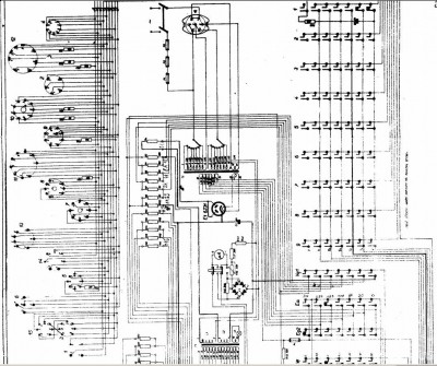

A ma ktoś może schemat tego miernika ale bez lampy prostowniczej ( 6z31) ?

Troche czsu juz uplynęlo więc ponawiam zapytanie o schemat. Jak go dostalem był martwy. Doprowadzilem go do stanu ze "działa " i tylko tyle....Boguś pisze:A ma ktoś może schemat tego miernika ale bez lampy prostowniczej ( 6z31) ?

Ponieważ byłem zmuszony zrobić przegląd w swoim mierniku, więc skorzystałem z zawartych w tym wątku szeregu wskazówek. Trochę przerobiłem sobie powyższą instrukcję, tak aby brzmiała bardziej po naszemu. Dotyczyło to paru zmian gramatycznych i zmiany niektórych określeń. Na przykład zamiast określenia "spadek charakterystyki" w tłumaczeniu trzeba było dać "nachylenie charakterystyki". Co się tyczy bogusiowego problemu, to radziłbym zrobić zdjęcia wnętrza miernika, a także sprawdzić, jakie tam są zastosowane rezystory. Przypuszczam, że różnica może być niemal kosmetyczna: jeśli nie ma lampy prostowniczej to pewno zamiast niej jest stos selenowy lub dioda, a pozostałe elementy pewno są takie same jak w wersji z lampą 6Z31.
