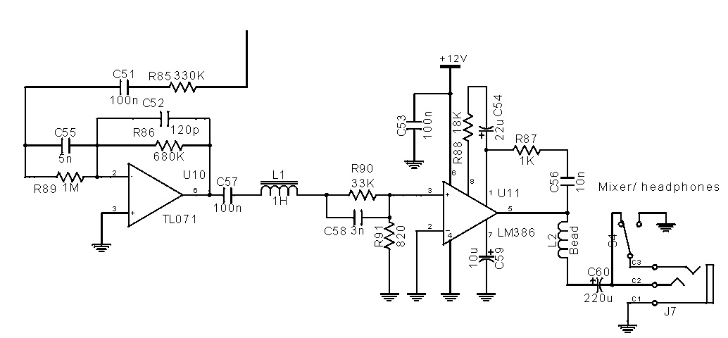

Potrzebuje prostego rozwiązania na pożenienie wzmacniacza 18W na 2xEL84 w układzie PP ze słuchawkami. Najprościej byłoby zbudować chyba sztuczne obciążenie 8R/25W i równolegle z nim wpinać słuchawki ale nie jestem pewny czy to będzie działać.

painlust pisze:Potrzebuje prostego rozwiązania na pożenienie wzmacniacza 18W na 2xEL84 w układzie PP ze słuchawkami. Najprościej byłoby zbudować chyba sztuczne obciążenie 8R/25W i równolegle z nim wpinać słuchawki ale nie jestem pewny czy to będzie działać.
- takie rozwiązanie będzie "działać". Słuchawki oczywiście podłączone przez odpowiedni dzielnik oporowy i potencjometr, np. drutowy (są takie, precyzyjne, o wartościach kiloomowych, b.płynnie działające) Napomknę, że właściwy efekt odsłuchowy uzyska się jednak dopiero po zastosowaniu układu korekcyjnego dla wyjścia słuchawkowego. Przykład z V-Twina.

viewtopic.php?f=25&t=14397&p=200081&hil ... we#p200081
Sygnał oczywiście należy pobrać z dzielnika, a wyjście głośnikowe obciążyć.

Dzieki za przypomnienie tego tematu. O ile o piterowym cabsimie pamiętałem to kompletnie zapomniałem że Marvel dorabiał wyjście słuchawkowe.
