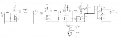

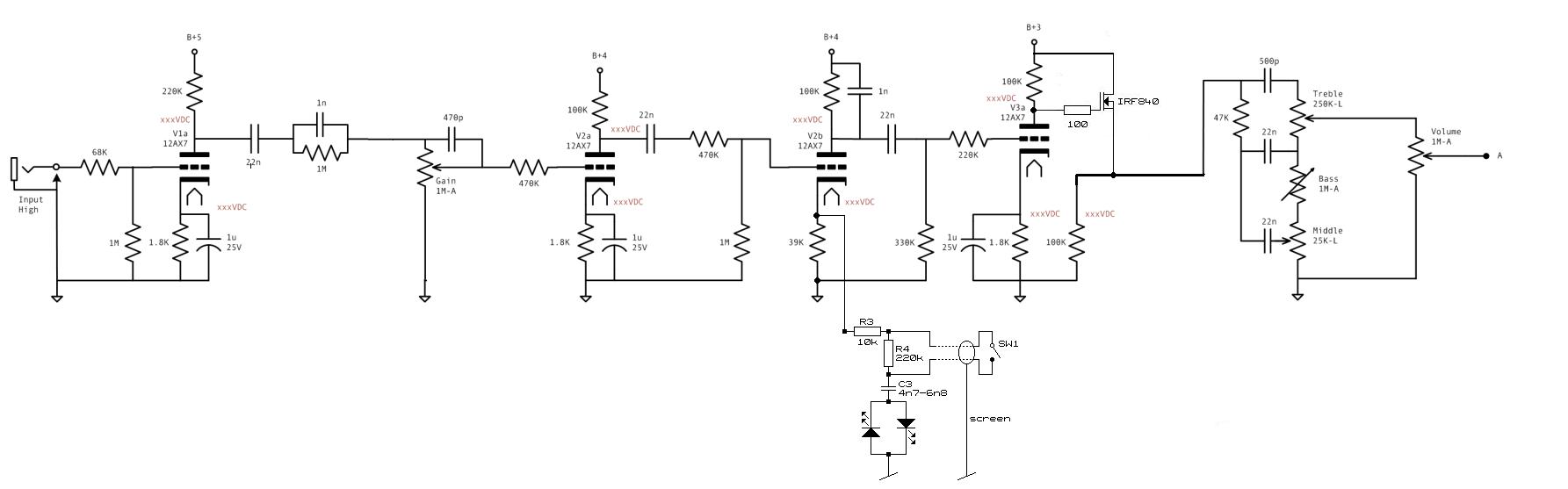

schemat byś lepiej wrzuciłkciuq pisze:Wrzucam zdjęcia układu testowego.
http://artificer.pl/avenger/small.jpg
http://artificer.pl/avenger/small2.jpg
a wtórnik jest po to aby nie obciążać ostatniego stopnia stosunkowo niską rezystancją korektora,
tak po "chłopsku" to dzięki temu jest głośniej i więcej mięsa bo nieobciążona anoda łatwiej się przesteruje
zamiast wtórnika można by wsadzić rezystor 1-2M ale potem trzeba by dać jeszcze jeden zwykły stopień wzmocnienia by odzyskać poziom głośności.

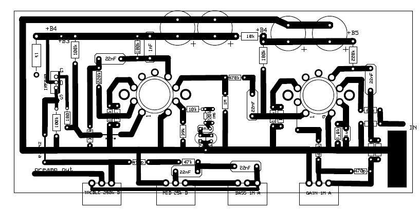

Schemat układu.
Layout pcb.

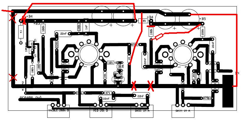

Re: Walka z mułem
masę potencjometru Volume powinieneś mieć podpiętą do masy następnego stopnia, tam gdzie jest podpięta masa katody następnego stopnia, w tym przypadku masa końcówki.
masz rysunek płytki?
Napięcie powinno wejść najpierw na kondensator a dopiero potem do układu, inaczej kondensator nie spełnia swej roli w 100%

Re: Walka z mułem
Na "mulenie" ma to pośredni wpływ a nawet może żaden
kolega zmniejszył pierwszy kondensator miedzy stopniowy na 2,2n co "odbasilo" sygnał i przestały się mulic/zatykać następne stopnie. Można też było zmniejszyć kondensator katodowy w pierwszym stopniu i był by podobny efekt. Jak jest za dużo basu to przester zawsze się zamuli/zapcha.
Połączenie masy ma tu wpływ na drugi objaw który tu został przedstawiony jako "dziwne" działanie potencjometru volume, kondensator w zasilaczu do masy ma skutecznie blokować sygnały zmienne które mogą płynąć ścieżka/kablem masy/minusa lub plusa, tu ten efekt zachodzi bo kondensatory są wpięte z "drugiej" strony, tętnienia sygnałów z katod przepływają swobodnie do końcówki mocy, a co gorsze nakładają się na siebie i w zależności od tego czy są w fazie czy nie zachodzi ich wzmocnienie lub osłabienie, w rezultacie przez potencjometr volume częściowo mieszają się z głównym sygnałem i dostajemy zniekształcony dźwięk, czy pozytywnie czy negatywnie to zależy od ucha
Ważne jest wpięcie potencjometru gain i volume, a konkretnie jego masy, musi być ona podpięta do "następnego" stopnia, potencjometr ma wpływać na sygnał wejściowy stopnia, a nie wyjściowy.
Oczywiście takie poprowadzenie masy ma wpływ na poziom przydźwięku sieciowego który prosto z zasilacza niczym nie tłumiony dostaje się przez rezystory siatkowe do sygnału, ale to już kwestia filtrowania tętnień w zasilaczu.
Na płytce Marvela końcówka jest na tej samej płytce co pewnie rzutuje na całokształt
, kondensatory to tu raczej tylko rozdzielają napięciowe stopnie przed przenikaniem sygnału z jednej anody do drugiej.
