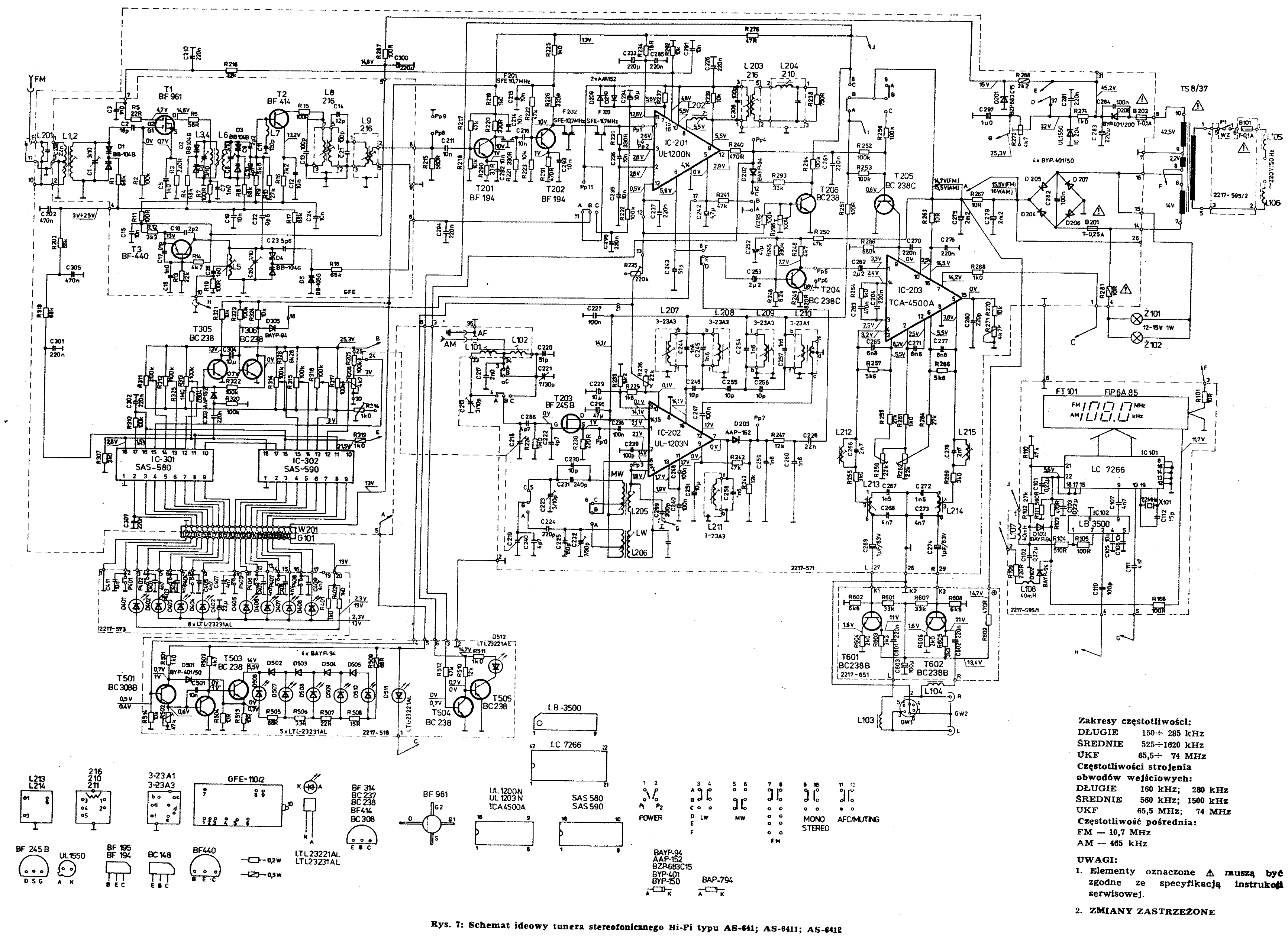

Pytanie do znawców polskich (ampli) tunerów ....
W którym z polskich tunerów cyfrowa skala częstotliwości występowała jako niezależny ( możliwy do wymontowania) moduł...a nie jako fragment całej płyty.
Jeśli tak, to z jakim wyświetlaczem, i czy może dostępna jest dokumentacja lub sam moduł ????

Tak to wygląda.
JACEK

Dziękuję wszystkim za informacje...
Aplikację układu LC 7266 znalazłem ....
Na znanym portalu aukcyjnym znalazłem nawet cały tuner AS952 za (jak narazie) 20 zł.....w którym jak mniemam jest taki właśnie moduł....

Przypuszczam, że te moduły które wyświetlały dwie cyfry po przecinku współpracowały z tunerami z syntezą częstotliwości.
Układ w tunerze AS 952 to faktycznie inna bajka.... Odczyt na układzie LC7266 występował w starszych wersjach tunerów bez syntezy....

Gdyby chcieć samodzielnie budować podobny odczyt (bo układy serii LC72.. nie są szczególnie łatwo dostępne, tak samo odpowiednie kwarce 7,2MHz), z podanych wcześniej rozwiązań wykorzystać można osiągalny jeszcze preskaler LB3500, a z jego wyjścia sterować licznik w jakimś mikrokontrolerze. Wydaje mi się, że niezbędny będzie mikrokontroler pracujący z dużą częstotliwością (na przykład LPC1113 przy 50MHz) lub dołączenie na wyjściu preskalera dodatkowych liczników celem zmniejszenia częstotliwości do kilkuset kHz.

Cyfrowa skala odczytu jako osobne moduły była stosowana w diorze AS 631 i AS 641. AS 952 i 946 miały syntezę.
