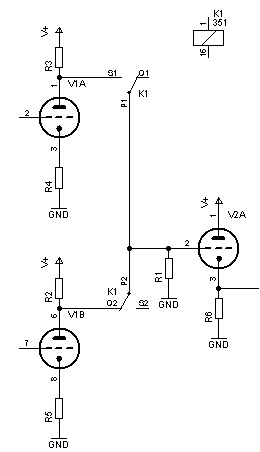

Jako że planuję sobie sprawić JCM800+fender, zastanawiam się jak rozwiązać sprawę korektora.
Na szasce o szerokości 500mm nie zmieściły mi się osobne gałki dla korektorów(volume i gain są osobne), zastanawiam się czy nie wyrzucić korektora między 1 a drugim stopniem clan-u, i anodę V1b wpinać przekaźnikiem na V3B? Tylko wtedy trzeba by było dołożyć kilka mega omów w siatkę 1 V3b, żeby podczas przełączania siatka nie wisiała w powietrzu?
Potem, za wspólnym korektorem i wtórnikiem potencjometry głośności też przełączane przekaźnikiem
Czy moja koncepcja jest słuszna?

Na siatkę wtórnika podawane jest wysokie napięcie ze stopnia poprzedzającego... Nie wiem jak chcesz zrobić wspólny wtórnik w tym wypadku, ale z chęcią obejrzę schemat...

Acha, zapomniałem że mówię o Twoim schemacie red barona... (http://www.fonar.com.pl/audio/fotki/red ... on_sch.gif)
No przekaźnik by musiał przełączać te 160V DC, za to przy znikomym prądzie :D
Właśnie tak myślałem, że o czymś musiałem zapomnieć, bo zbyt łatwo to wygląda...
Tak to sobie wyobrażam:
R1 powiedzmy 10M

No to ja tego nie widzę. Zresztą wspólna korekcja jest równie dobra jak kanał bez korekcji. Kumpel ma manufakturowego Tosika w którym kanał czysty jest pozbawiony w ogóle korekcji. Tylko gała Wolume. Schemat Red Barona to nie jest mój schemat. To nawet nie jest mój projekt.

- coś mi nie pasuje na tym schemacie. Rezystor R1 'zapodaje' polaryzacje siatki wtórnika potencjałem masy, czyli "zerem". Po co? Lepiej odpuścić sobie ten rezystor zupełnie, a przełączać "gołą" siatkę wtórnika za pomocą LDR-ów. Może być konieczne "uziemianie" siatki stopnia aktualnie nieużywanego w celu likwidacji przesłuchów.
