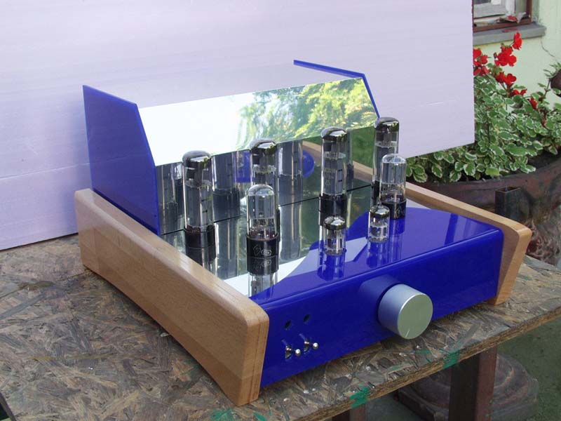

Przeglądając forum zauważyłem że wiele osób prezentuje swoje prace
więc postanowiłem poddać krytyce moje dzieło.

Ładny - piękne połączenie lamp z "modernistycznym" wyglądem:)graphix pisze:Przeglądając forum zauważyłem że wiele osób prezentuje swoje prace
Jeżeli gra tak jak wygląda, to tylko pozazdrościć:).
Elementy drewniane sam wykonywałes???
Pozdrawiam, Bogdan
PS. czyżby Williamson ?

Fajny, choć połączenie koloru niebieskiego z drewnem nie jest całkiem w moim typie - ale to oczywiście rzecz gustu

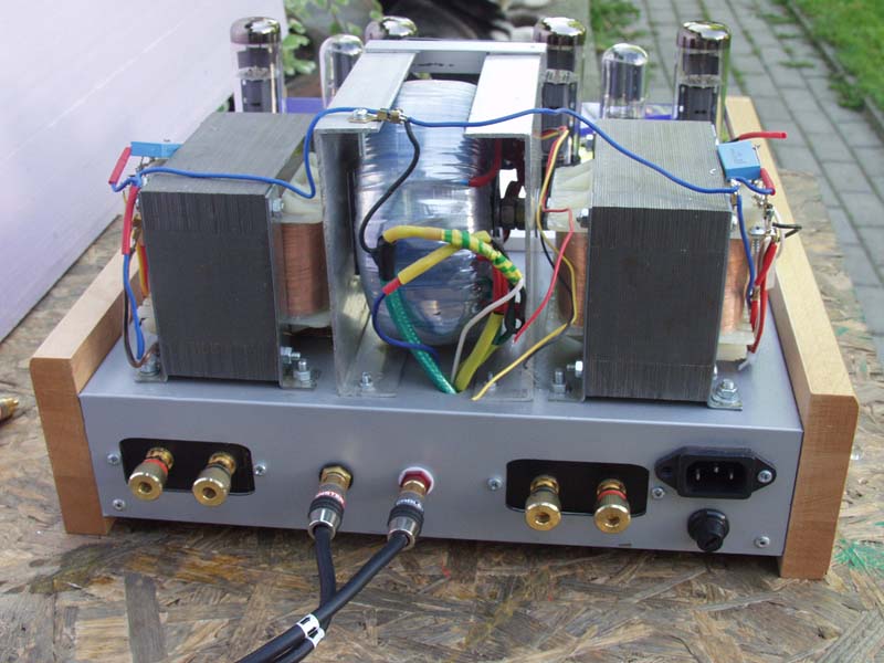

Mam pytanie - czy trafo sieciowe rzeczywiście tak się grzeje, że trzeba je chłodzić wiatraczkiem?
Zapraszam do zamieszczenia opisu wzmacniacza w dziale DIY albo Galeria na stronie FonAru.
Wzmak jak się patrzy
Gratuluję

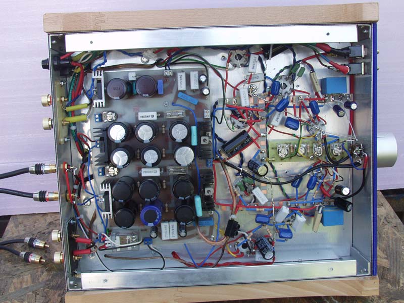

Cieszę sie że sie podoba. Tak to klasyczny Williamson. Niebieskie boki
będą zamienione na 3mm nierdzewkę. Gra wyśmienicie z dużymi
kolumnami Dali 606 i Rotelem. Trochę sie grzeje trafo też więc dlatego wiatraczek. który włącza sie automatycznie , wszystkie element wykonane własnoręcznie drewniane też.
Zbudowałem sporą frezarkę CNC więc elementy obudowy oraz chassi
wyfrezowałem za jej pomocą. chassis wykonane z DIBONDU (aluminium warstwowe) bardzo proste w obróbce. Wiem że aluminium nie ma właściwości ekranujących czego się obawiałem ale i tak brak przydzwięku
a burmienie O nawet przy dużym wzmocnieniu.
Żarzenie stabilizowane, lampy parowane w stopniu wejściowym też.

Bardzo estetyczne wykonanie konstrukcji mechanicznej - aż przyjemność patrzeć
