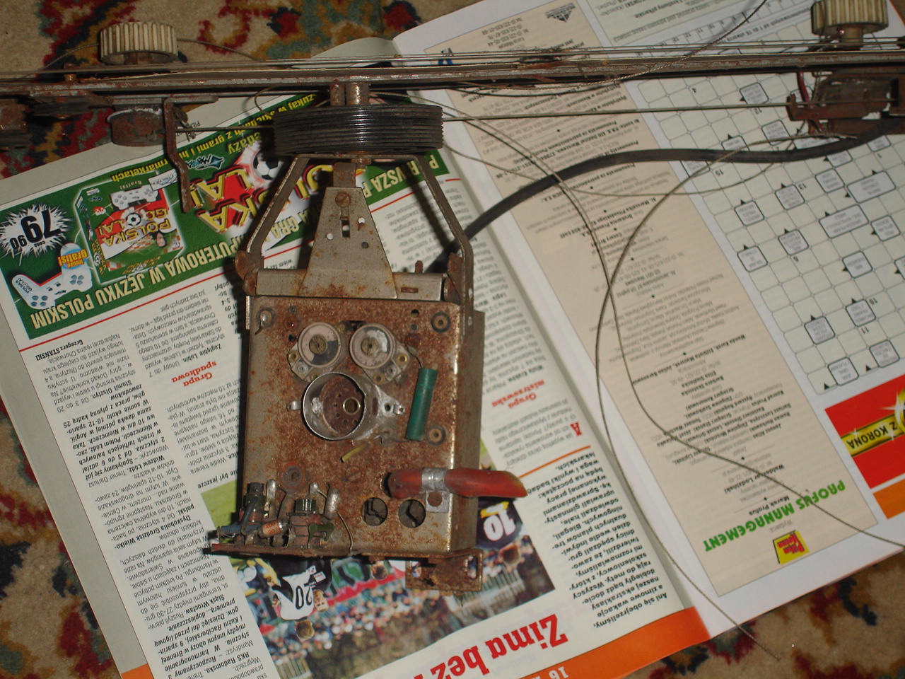

W niedzielę dostałem niedobrą wiadomość odnośnie glowicy mojego Beethovena. Podobno jest tak skopana, że nie da się jej odbudować z powrowem na zakres 87-100 ( w latach 80 ktoś przebudował ją na dolny zakresMichał_B pisze:Poszukuje zdjęć pokazujących prowadzenie kabli w okolicach transformatorów głośnikowych. Chodzi głównie o kable wyjściowe(od wyjść z traf poprzez przełącznik zakresów aż do wyjść z tyłu chassis.)
W związku z tm mam pytanie w jakich innych niemieckich odbiornikach była montowana ta głowica? A może ma ktoś taką glowicę do sprzedania??

Witaj, miałem kiedyś Stradivari II i z tego co pamiętam to głowica była identyczna. Nie wiem jak z Juwelem?

Mam Berolinę ze sprawnym UKF-em ( tylko) może udałoby się zrobić przeszczep?jarecki_1966 pisze:Witaj, miałem kiedyś Stradivari II i z tego co pamiętam to głowica była identyczna. Nie wiem jak z Juwelem?

Trzeba też pamiętać,że musi być identyczny układ naciągu linek do skali, dwuskalowy, z tego co pamiętam mechanizm przełączania pomiędzy skalami był przy głowicy, ale może się mylę. Kiedyś gość wystawił na Allegro taką głowicę.
A może porozmawiaj tu http://www.stareradio.pl/ . Z tego co wiem , pisał ,że naprawiają wszystko i dużo części maja .

Przełącznik strojenia am-fm jest oddzielnym mechanizmem. Ja do mojego Beethovena musiałem dopasować głowicę od Amatora.Poprzedni właściciel wymontował ją i zgubił.Trochę zabawy z mocowaniem , dobraniem średnicy kółka i dorobieniem zasilania. Moje poszukiwania orginalnej głowicy były i są beznadziejne.

Jaka by nie była, ale głowica jest, może da się ją przywrócić do stanu oryginalnego?
kraz
Re: Beethoven - reanimacja :-)
Witam mam coś takiego to od jakiegoś "niemiaszka" otworzyłem, w środku nie grzebane chyba od "stradiwarii" lub podobnego kiedyś wiedziałem... pozdrawiam Hieronim.

pytanie wysłałem na privkraz pisze:Witam mam coś takiego to od jakiegoś "niemiaszka" otworzyłem, w środku nie grzebane chyba od "stradiwarii" lub podobnego kiedyś wiedziałem... pozdrawiam Hieronim.
