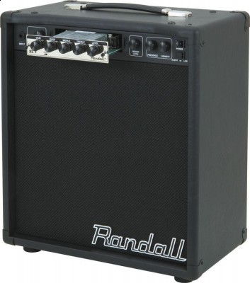

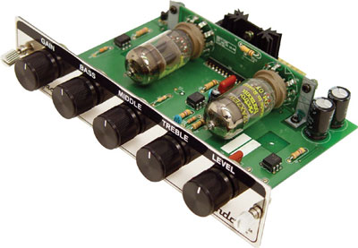

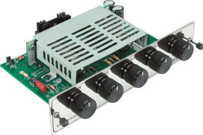

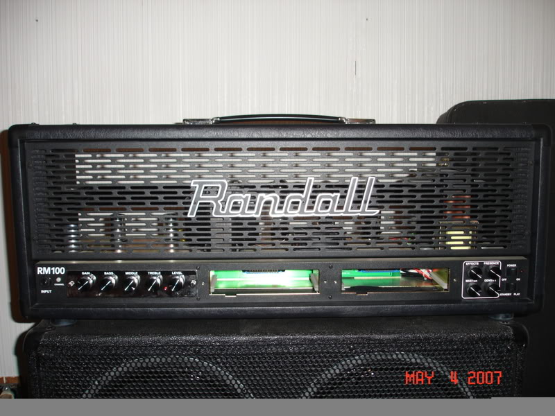

http://www.tube-tech.com/rm8-rack-22.htmlKazimierz pisze:Zastanawiam się nad podobną konstrukcją, głównie zainspirowany modułami Randalla.
