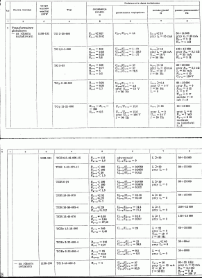

Mam złe wieści. Ten transformator jest do urządzeń tranzystorowych - widać po parametrach:

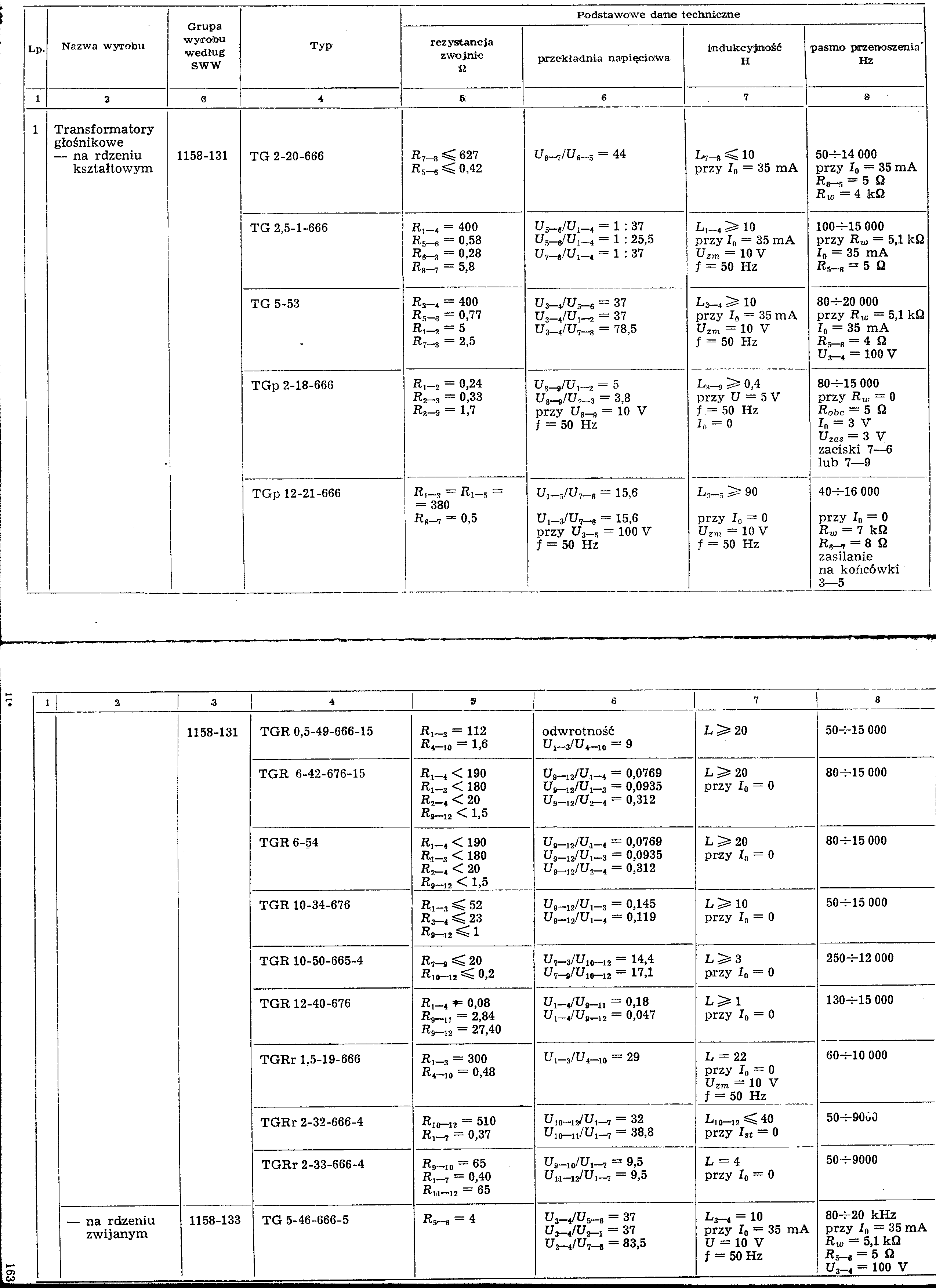

Re: TGp2-18-666
Muszę poszukać - miałem gdzieś zapisaną drugą tabelę z transformatorami i było podane w czym wystepują. W każdym razie to było jakieś radio na germańcach z tego co pamiętam.

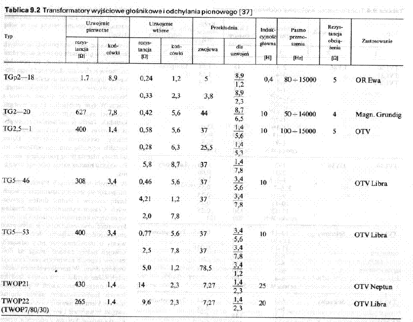

Transformator ten był stosowany w radiach na tranzystorach germanowych w tym OR Ewa.

Znalazłem. Jest dokładnie tak jak napisał AZ12 (OR Ewa):
Końcówka Ewy była na dwóch tranzystorach TG60.
