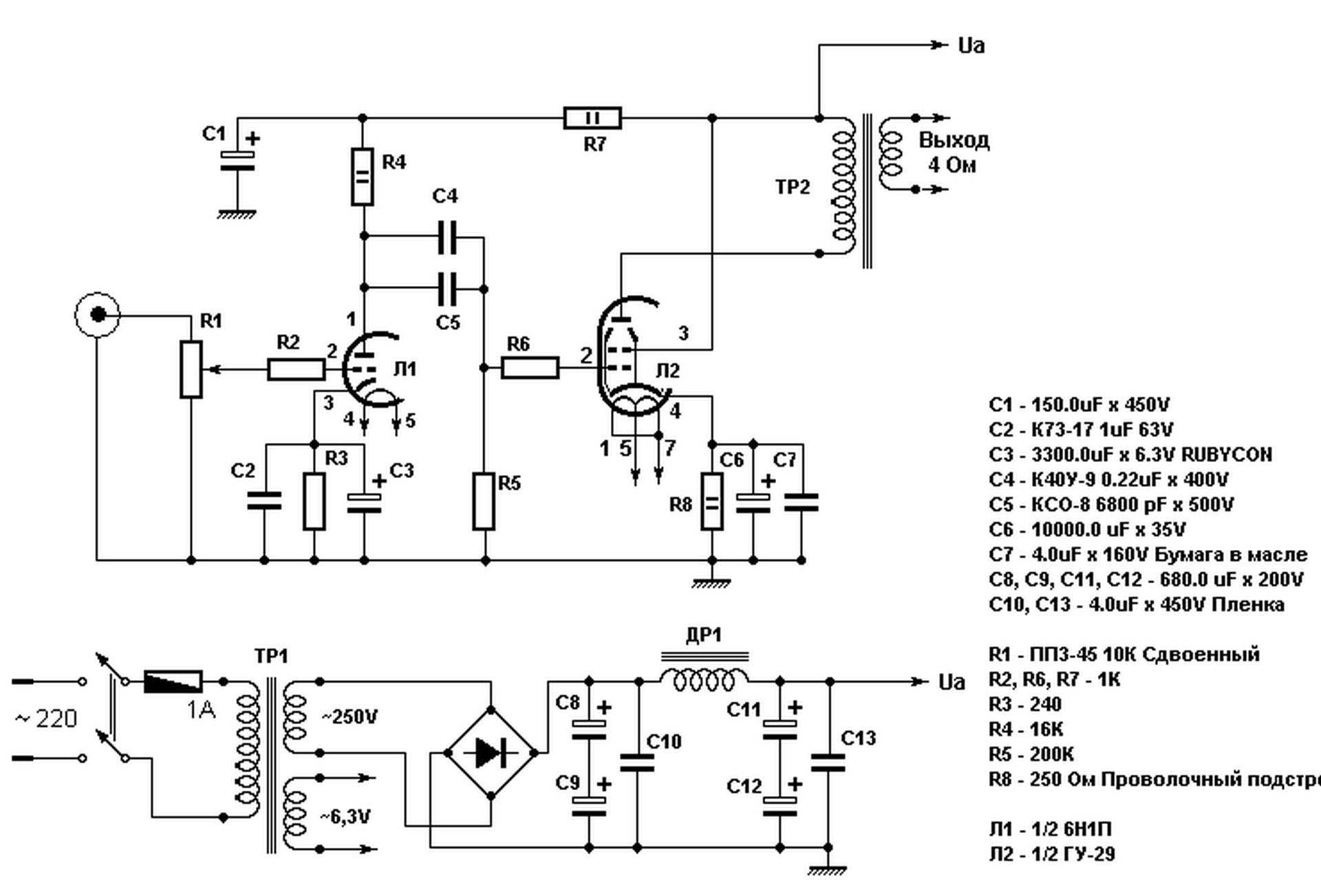

Mam cztery NOS-y GU-29 i ostatnio taki jesienny marazm mnie dopadł, przydałoby się znowu coś podłubać :lol:
Przy okazji zagospodarowania GU-29, Kolega cirrostrato mi zaproponował ten układ
https://datagor.ru/amplifiers/tubes/446 ... -gu29.html
Rozumiem, że Rosja to "inny stan umysłu" ale dlaczego 10 000uF w katodzie GU-29 i 3300uF w katodzie 6N1P?
Nie lepiej mniejsze dać i dołożyć USZ z potencjometrem i nim ustawić odpowiednią moc przy najmniejszych zniekształceniach?
TBK od cirrostrato mam już przewinięte pod 4 omowe kolumny, bo nawet 8 omowych ja często nie spotykam, to, co się nazywa "4-8 ohm" to w istocie 4 omowe jest.
Niech się ktoś wypowie rzeczowo, bo 10 000uF w katodzie i 3300uF do lampy sterującej zakrawa ni idiotyzm, tym bardziej, że nigdy czegoś podobnego nie widziałem a i 10 000uF nawet nie posiadam w zbiorach.
Można prosić o poradę?
Nie mam 6N1P, musiałbym kupić.....można dać PCC85 żarzoną z 12,6V przez rezystor 10R?
Jeszcze trzeba dać stałą polaryzację lampy wstępnej, bo nie ma tu tego rezystora 470k-1M

Kondensatory rzeczywiście wyglądają na za duże, tak o rząd wielkości.
A co do lampy sterującej, to przecież tylko zwykły stopień WK. Możesz tam dać cokolwiek, jeżeli odpowiednio dobierzesz punkt pracy i parametry USZ...

Ten ruski schemat o tyle ciekawy, że całość wygląda nieźle (i ta lampa z różkami a dalej niedroga), początkujący lampomaniak poradzi sobie z montażem (układ prosty) a kieszeni finansowo nie urwie.

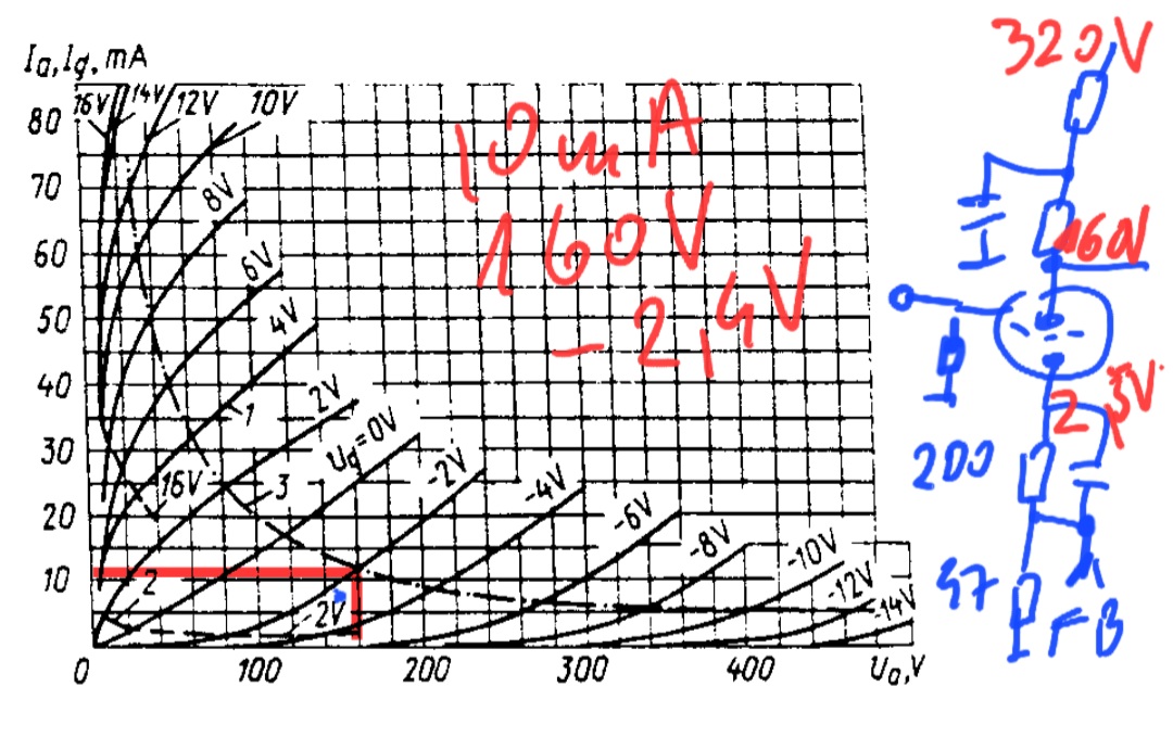

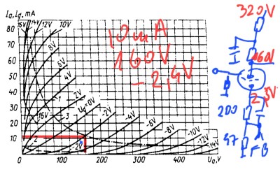

CHOPIN66 pisze: wt, 1 października 2024, 03:08 Musiałbyś przeliczyć punkt pracy lampy sterującej czy nie przekroczysz mocy admisyjnej lub dopuszczalnego prądu anody.
Po wartościach rezystorow być może punkt pracy wyglądał w założeniu konstruktora jak ponizej:
Warto rozważyć wprowadzenie fb oraz obniżenie prądu spoczynkowego o połowę.
Siatki pierwszej nie zostawialbym na suwaku.
Druga połówka lampy mocy zostaję niewykorzystana?

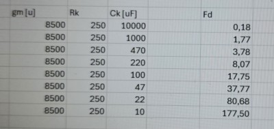

Szrot majster pisze: pn, 30 września 2024, 23:31Czyli w katodzie GU-29 można dać śmiało 1000uF?
A w katodzie lampy sterującej można dać 50uF?
Wiesz, to można sobie policzyć. Jest troszkę trudniej, niż w przypadku kondensatora sprzęgającego, bo do wzoru wchodzi jeszcze nachylenie charakterystyki lampy, ale jeżeli dobrze pamiętam, to szło jakoś tak... (napiszę ołówkiem, bo nie umiem pisać wzorów na komputerze)
Szrot majster pisze: pn, 30 września 2024, 23:31A rezystor upływowy katody lampy sterującej może być na przykład 150R?
To się chyba nazywa rezystor katodowy, rezystor upływowy mamy w siatkach, gdzie prąd jest znikomy i przyjmujemy spadek napięcia jako 0V. I znów, takie coś możesz sobie pliczyć, jak już wybierzesz punkt pracy lampy.

Szrot majster pisze: wt, 1 października 2024, 09:32Ja niestety nie policzę tych wzorów...
Gdybym kazała Ci wyprowadzić ten wzór, to rzeczywiście rozumiem, mógłbyś jęczeć, że matematyka z liceum Ci zardzewiała.
Ale ja Ci daję gotowy wzór. Trzeba wziąć kalkulator i podstawić wartości ze schematu. Zero matematyki, kalkulator z funkcją pierwiastka kwadratowego.

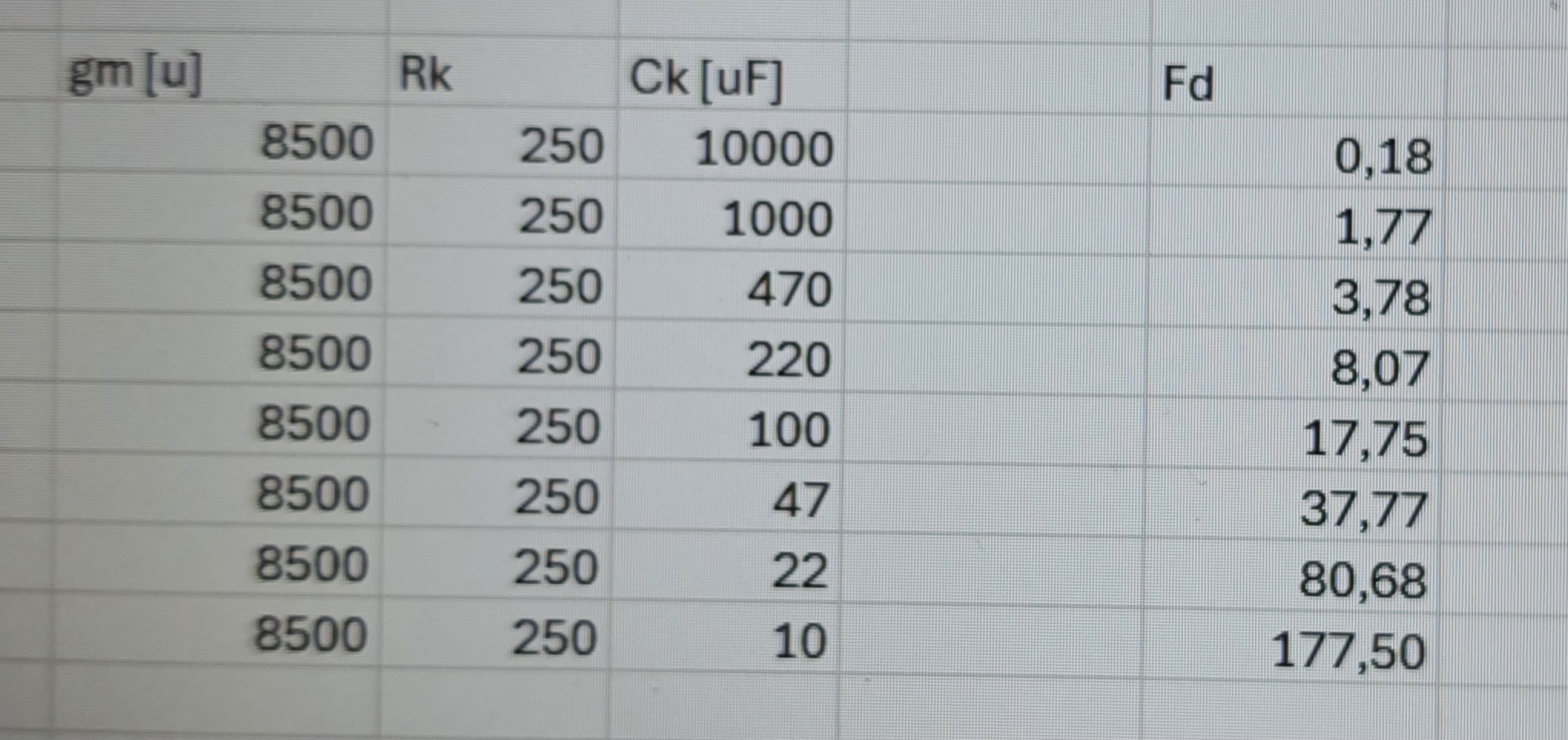

Dla gm 8.5m wg wzoru jak się nie pomyliłem :
Co do doboru punktu pracy najprościej, dostępne napięcie zasilania, podzielić przez 2, mamy napięcie anodowe z charakterystyk lampy wziąść punkt na linowej części dla tego napięcia dla ug1=> -1v i dobrać prąd.
Resztę z prawa Ohma, Rk=ug1/Ia, Ra = (Vb-Va)/Ia
Przy większym napieciu zasilania dobrze dodać filtr RC z dodatkowym rezystorem szeregowym.
Nie przekraczając Ptot lampy I elementów.
Dla uzs podzielić Rk np 1:5
Dla jednostopniowego wk dobrze by wzmocnienie lampy było.wiecej niż 10x, EEC82 średnio się nadaje :D

Jak ja nie wiem, co to Fd......w zamyśle mojej matki miałem być inteligentem, a nie lutować kabelki, dlatego trafiłem do liceum, z którego nic nie pamiętam.
Tej tabeli też nie kumam, już w desperacji bym te GU-29 o ścianę rozwalił a TBK w krzaki wyrzucił :evil:
