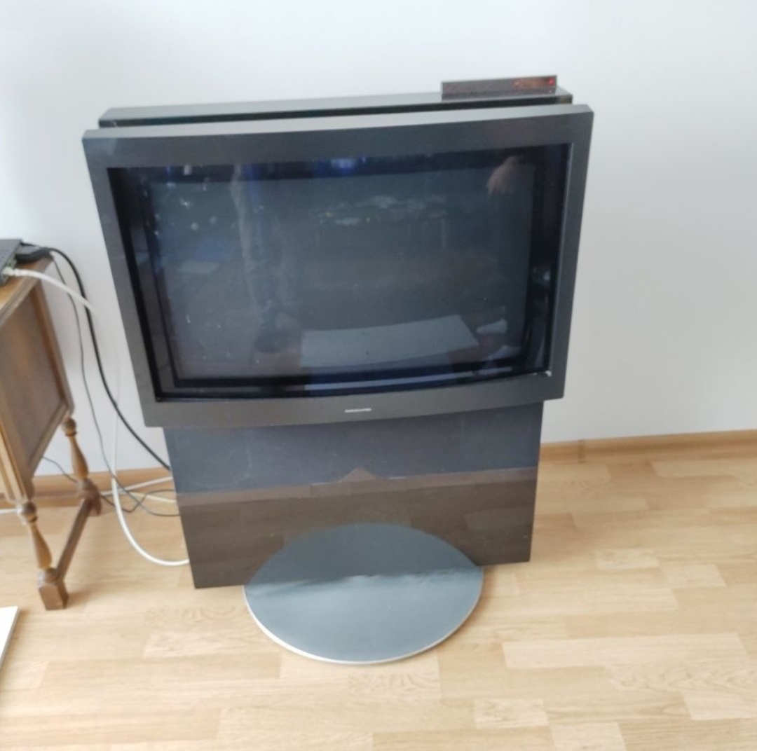

Z powodu małego ostatnio ruchu w dziale TV i zastoju w temacie pozyskania "amerykańca" (a może nawet regresji), pochwalę się nabytkiem. Niestety nie amerykańskiego pochodzenia, nie lampowy, a duński i na układach scalonych, lata dziewięćdziesiąte. Na swoją obronę jest duży, ciężki, kineskopowy i nikt już takiego w domu nie chce. Oprócz mnie :) Pozyskany za darmochę, po którego wybrał się mój kolega. Ostrzegałem, że duży, że ciężki, to stwierdził, że różne telewizory w życiu nosił i każdemu dał radę. Temu nie dał ;) Na szczęście właściciel pomógł znieść po schodach. To Bang Olufsen Avant 32 VCR:
Ma też silnik służący do obracania się. A nawet kilka silników, bo posiada też wbudowany magnetowid. No i pilota w magnezowej obudowie też słusznych rozmiarów. TV stoi jeszcze u kolegi ponad 200 km ode mnie, więc na razie on go przetestował. Obraz podobno "żyleta", a na temat dźwięku napisał mi tak: "Ależ to ma dźwięk prawie jak w kinie 😲 koty po pierwszym basie uciekły z pokoju 😁".
Generalnie podoba mi się "dizajn" starszej elektroniki B&O, ten TV jest po prostu ładny. Będzie pasował do kilku moich sprzętów tego samego producenta.

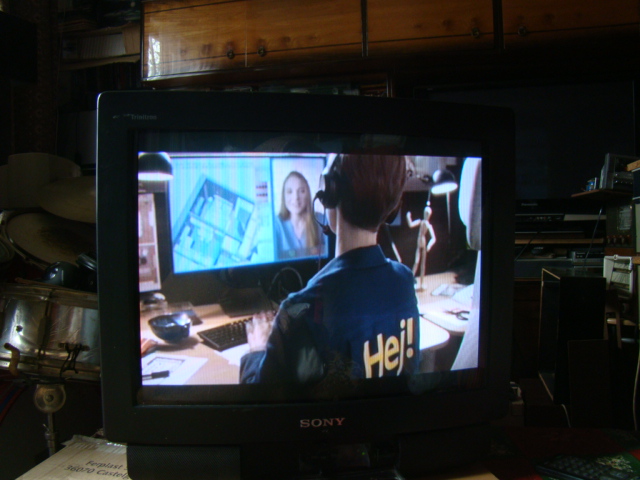

Czas,, żywych zabytków,,nigdy nie przemija,a na zimę taki np. Sony 21 z 1993r {kupiony jeszcze za stare pieniądze :lol: } jest jak znalazł.
Przeżył Philipsa CRT i plazmę Panasonica,a nawet LCD Samsung poszedł na części.I bardzo możliwe że LG odprowadzi na tamten świat{złomowisko}.A czarno-białe to tylko od święta włączam{na urodziny,bo wszyscy czują się młodziej :lol: }. :D
