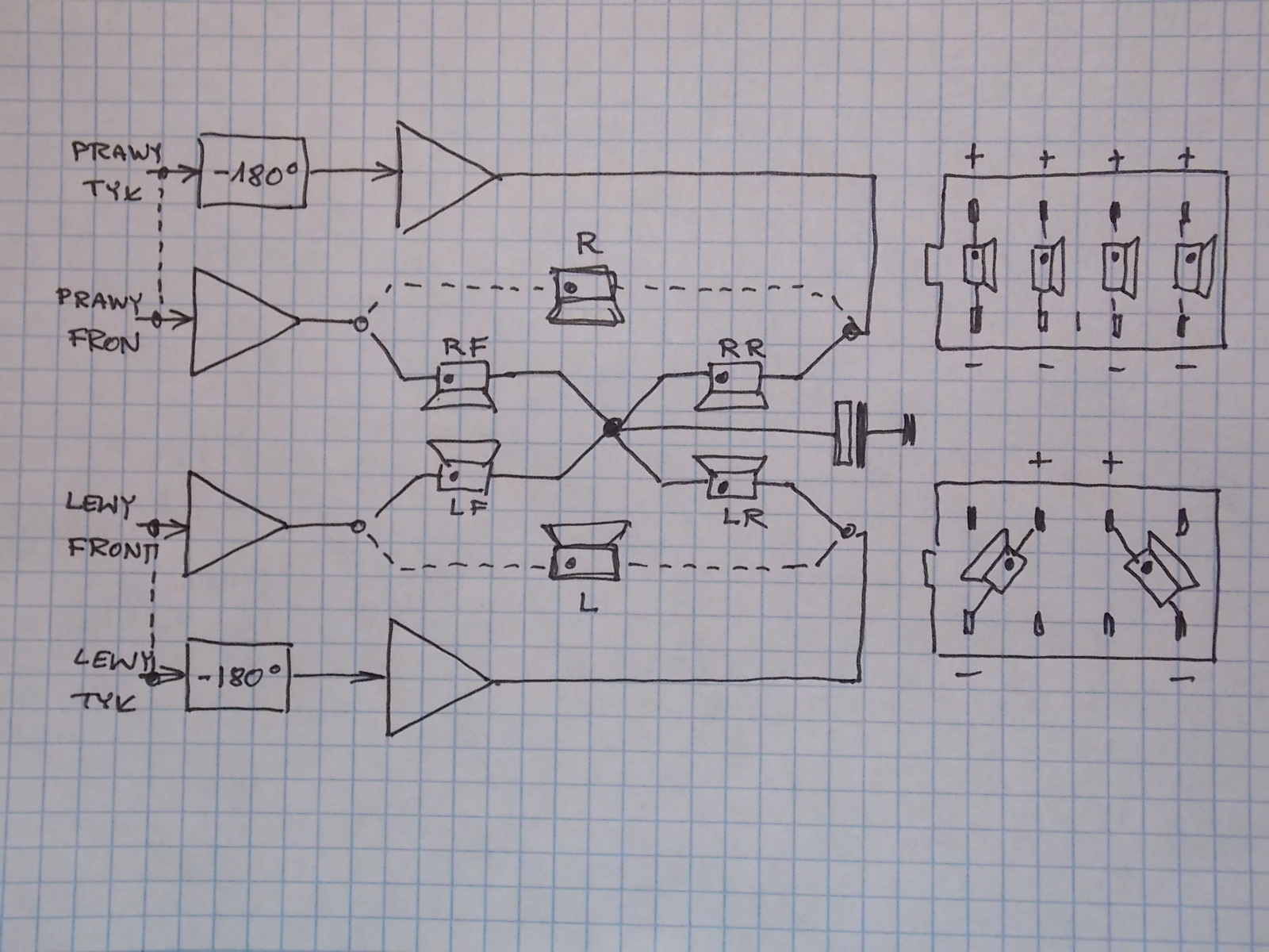

autor: gustaw353
Tak to sprytnie było w Philips'ach, Blaupunkt'ach i podobnych samochodowych radiach.
Można było wykorzystać możliwość grania na cztery kanały z mniejszą mocą lub na dwa (linia przerywana) ale z dużą (ho, ho !) mocą.
Jak widać do pracy 4-kanałowej wystarczy jeden nieco większy kondensator natomiast w układzie 2-kanałowym nie był potrzebny.
Takie rozwiązanie układowe realizowane było na układach scalonych identycznych we wszystkich czterech kanałach. Zapobiegało to pojawieniu się prądu stałego przez głośniki.
