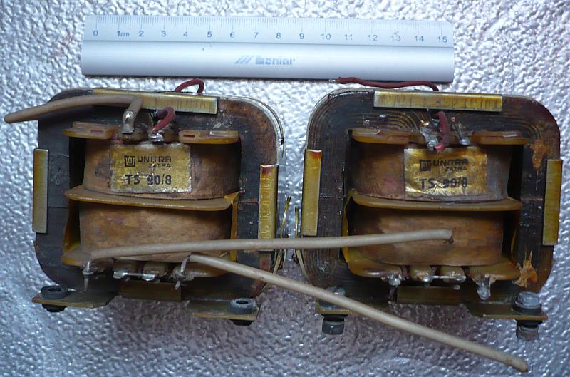

Nawinąłem sobie dodatkowe uzwojenie na transformatorze TS90/8 do zasilania regulatora LM304 siatki nr I. Transformator jest składany z kształtek jak na obrazku
jednak pomimo tego że zamroziłem na dworze kształtki aby zmniejszyły wymiary, a obejmę rozgrzałem transformator dalej mocno burczy :/. Jakie macie Państwo doświadczenie przy składaniu takich transformatorów? Chcę nadmienić że uzwojenie które dowinąłem wykonałem bardzo staranne a drut jest poukładany sztywno tak że nie ma prawa nic latać.

Uwaga, metoda po mojemu i korzystam z niej bo się sprawdza :]
Wyczyść dobrze styk kształtek, sprawdź 10 razy czy na pewno są właściwie sparowane i czy są w oryginalnym ustawieniu.
Ja zalewam małą ilością poxipolu na wszystkich łączeniach, a następnie ściskam metalową obejmą, stosowana w hydraulice. Obejma ta może być zastosowana na tym trafie co na zdjęciu, wywalasz górną część oryginalnej obejmy i ściskasz wszystko razem. Można dać 2 obejmy równolegle.
Klej wiąże po 15 minutach, żaden tak zrobiony transformator na rdzeniu zwijanym ni nie zabuczał.
Pomijając przypadki z rdzeniami które najzwyklej w świecie się rozszczepiły przy demontażu.
Nie jest to za ładne, ale skuteczne. Można dodatkowo zalać farbą śrubę obejmy.
