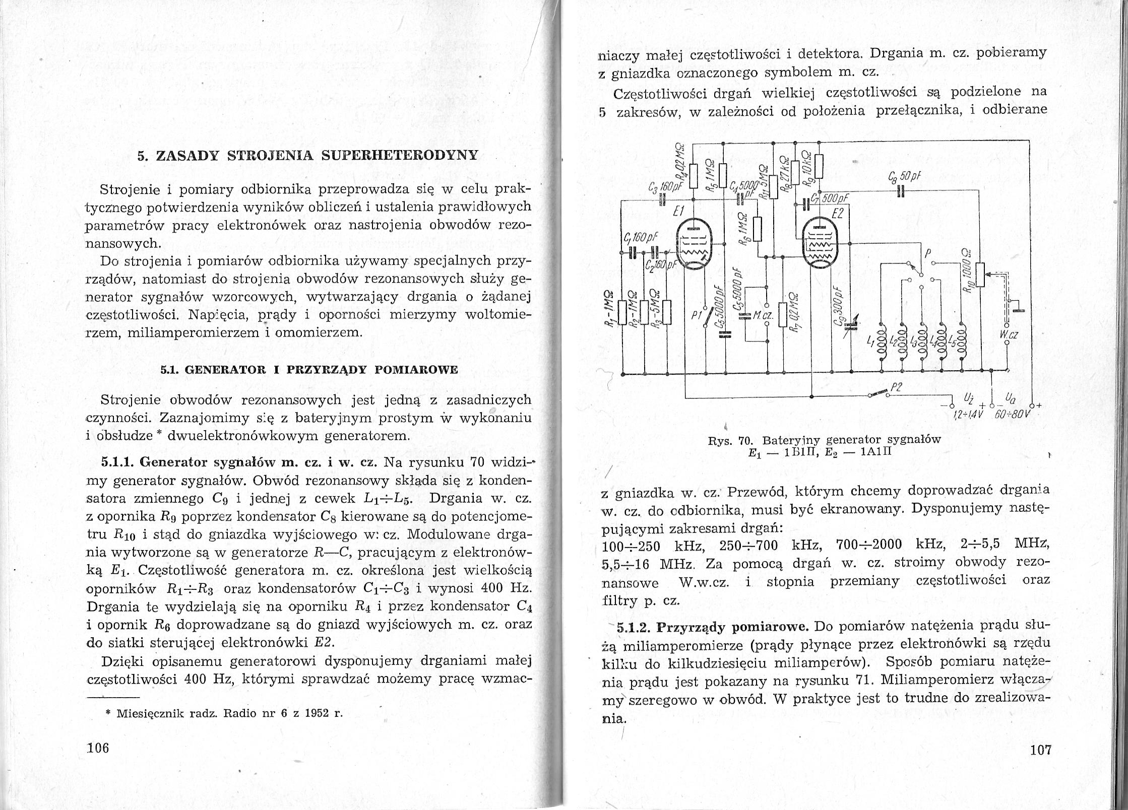

Znalazłem schemat generatora ....lampowy
Identyczny zresztą układ jest opisany w jednym z numerów Młodego Technika (dzieki za pomysł z MT).
Podoba mi się tutaj to, że mamy tylko po jednej cewce na zakres i dzieki temu układ przełącznika zakresów maksymalnie się upraszcza. No i w układzie generatora m.cz. nie trzeba dawac transformatorka - jak to w innych układach podają.
Jako pierwszą lampę dałbym EF80, a drugą ECH81.
Jak się uda, to zamiast kondensatora zmiennego (o który niełatwo, a jak jest to strasznie handlarze na Wolumenie zdzieraja - 25zl za agregat od Pioniera) dałbym diodę pojemnościową BB113 + potencjometr 10 obrotowy.
Myślałem jeszcze, że może można by wykorzystać część triodową ECH i zrobić stopień separatora (wtórnik katodowy?) - wzorem układów tranzystorowych.
Minusem układu jest koniecznośc wykonania zasilacza anodowo/żarzeniowego czyli trzeba nawijać tranformator.
Ale za to - dwie lampy z pudełka będą "reincarnated"
Ma szanse to zadziałac?

Można za E1 dać EF80, a za E2 ECH81. Jednak o wspomnianym wtórniku zapomnij. Trioda i heptoda od ECH81 mają wspólną katodę. Wtórnik możesz zrobić na BF245C, wtedy potencjometr od regulacji amplitudy sygnału wyjściowego może być o znacznie większej rezystancji. Jednak znalezienie warikapu o tak dużej pojemności będzie trudne. Popularne diody od UKF'u mają najwyżej 20-30pF. Generator m.cz. jest drabinkowy, a generator w.cz. chyba pracuje w układzie Colpitts'a.

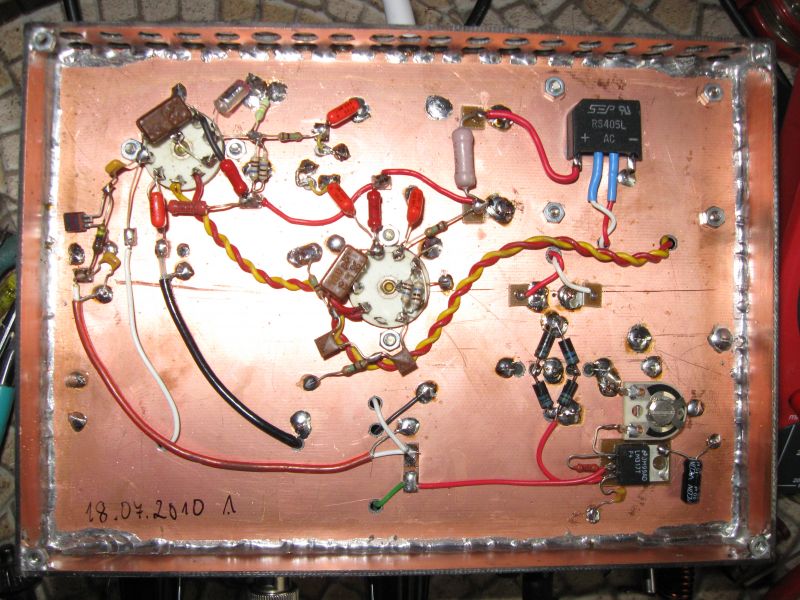

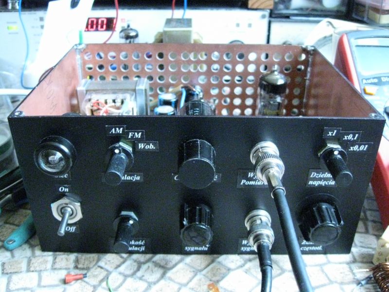

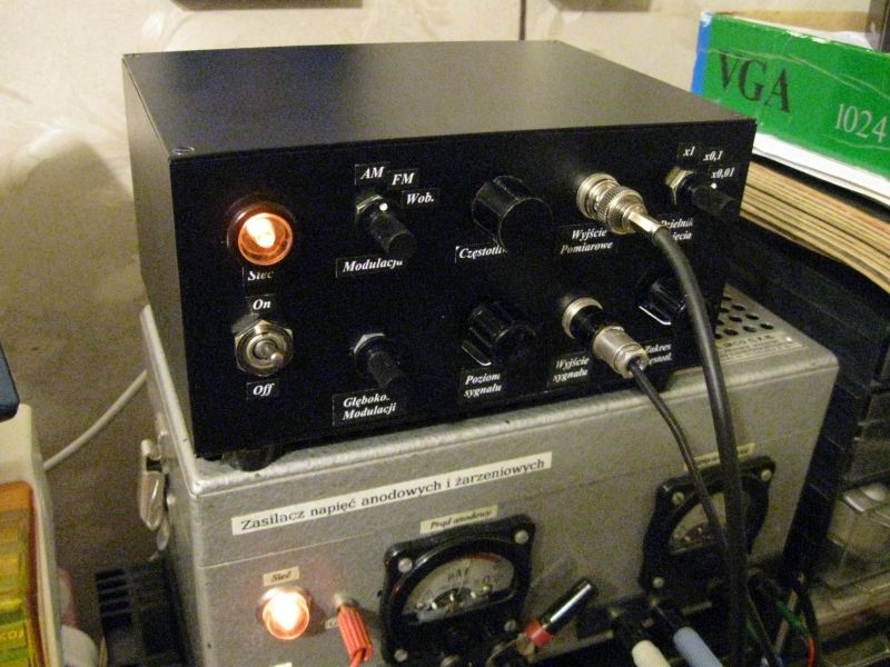

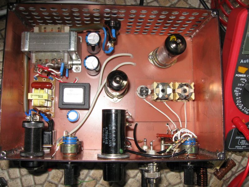

Generator skończony - na pierwszym, podstawowym etapie.
Jak na razie dla moich potrzeb AM wystarczy.
Na przyszłośc ew. pozostawiłem opcje modulacji FM i wobulacji - jeśli będą potrzebne.
Na zakończenie kilka zdjęc

Ładna i praktyczna konstrukcja. Jednak trochę przekombinowana. Dodatkowe trafo jest zbędne. Należało zastosować UL1550, zasilony z napęcia anodowego przez jeden, lub dwa rezystory. Do potencjometru dzielnika dajemy dwa potencjometry montażowe. Jeden od strony masy drugi od katody UL1550. Do UL1550 oczywiście elektrolit kilka uF i kondensator ceramiczny. LM317 to za dużo jak do tego... Widzę, że brakuje wtórnika na wyjściu, a szkoda, bo warto go było zastosować. Dałoby się wtedy stworzyć odpowiednio wyjście symetryczne 300 omów i niesymetryczne 75 omów.
Jednak jeśli kolega nie jest elektronikiem z zawodu to nie ma się czego czepiać.
