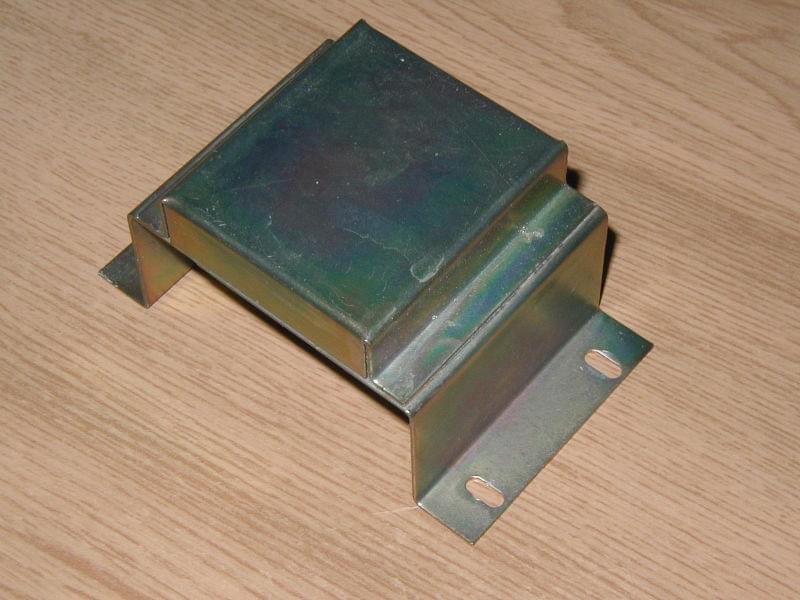

Przeglądnowszy temat dekielków podrzucam pomysł,
jaki sam wykorzystałem jakiś czas temu:
wygięte z blachy osłony, przykręcane do rdzenia.
Wyginanie jest prostsze i tańsze niż wytłaczanie.

Re: dekielki - lepiej późno niz wcale?
np. jak na tym obrazku:Wincenty pisze:Witam,
W@
http://microlamptubes.webpark.pl/tr%20siec%20ekran2.jpg
pozdro
ps. z ta firmą nie mam nic wspólnego
