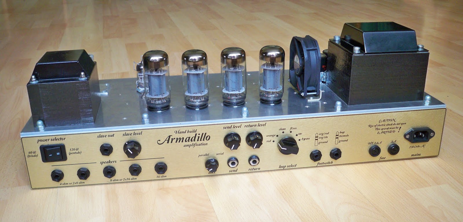

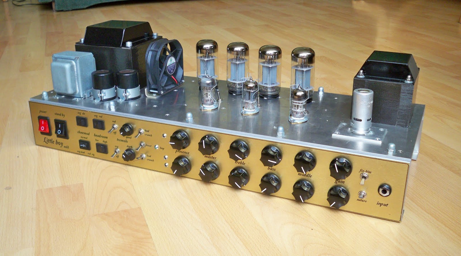

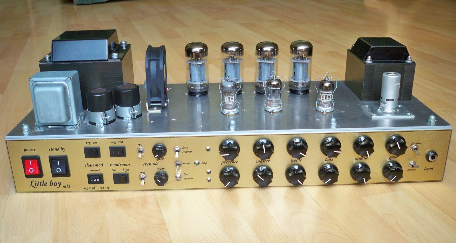

Sam ze sobą już gadam, ale co tam .........skończyłem ślusarstwo/monterstwo "akrobatyczne"
. Poniżej efekt (na razie wizualny). Mam skompletowane wszystkie potrzebne graty. Od jutra zaczynam "kabelkowanie". Poczyniłem trochę poprawek na laminatach bazując na cennych "podpowiedziach". Aktualnie siedzę nad obudową ...i czynię plan uruchomienia. Myślę, że to dobry etap dla raportowania stanu. pozdrowienia dla Mesożerców
http://3.bp.blogspot.com/-B-z2G7mxUCg/T ... 0_2748.JPG
http://2.bp.blogspot.com/-GTbY31rJrHE/T ... 0_2747.JPG
http://3.bp.blogspot.com/-iqIYqHr2UHc/T ... 0_2746.JPG
ps. na fotkach widocznych kilka potknięć
(literówki, "proteza" pod pierwszą lampę - zła wersja projektu blachy poszła pod laser, nieodpowiednia wartość bezpiecznika)

Ghost
- Posty: 990
- Rejestracja: sob, 21 listopada 2009, 00:06
Re: Mesa DR 2 kanały ;)
Fachowo robota. Od dłuższego czasu już śledze Twój blog http://zroobsewzmaka.blogspot.com/. Nie ukrywam że czekam na efekt końcowy i próbki z ogromną ciekawością. BTW trafa nawijał Ci Ogonowski ?
Masz otwarty ten transformator wyjściowy w chassie ?
Nie będzie wzbudu z pierwszym stopniem ?
Panele to laminat?
schizwania
- 100...124 posty
- Posty: 107
- Rejestracja: czw, 22 stycznia 2009, 11:18
- Lokalizacja: Bydłoszcz
Wykonanie pan Ogonowski.....Nie mam "warsztatu" do nawijania traf...zakup dobrych materiałów jest możliwy tylko w hurtowych ilościach, i w dodatku za granicą - np. Niemcy... także ciężki temat. Zabieram się do prac końcowych (po cholernie długim zastoju..."życiówa") także niebawem coś się ruszy. Od wyglądu do dobrego brzmienia długa droga, "dużo musi wody upłynąć...". Ale z nosem w laminatach...i do przodu. Oby zabrzęczał jak wygląda hehehehheGhost pisze:(...) Nie ukrywam że czekam na efekt końcowy i próbki z ogromną ciekawością. BTW trafa nawijał Ci Ogonowski ?
Panele to polerowany, grawerowany laserowo i lakierowany mosiądz - fuksiarsko trafiłem w cenie 300PLN....Ghost oczywiście jak wszystko wypali to podzielę się pełną "pigułką" informacji na forum. Takie zamierzenie tej konstrukcji.usher17 pisze:...Panele to laminat?
Otwarty...rozmieszczając elementy na chassis bazowałem na innej konstrukcji (w tym wypadku Hellstone'nie), który o dziwo ma jeszcze bliżej pierwszą lampę przy trafie wyjściowymoAgata+ pisze:Masz otwarty ten transformator wyjściowy w chassie ?
Ostatnio zmieniony czw, 25 sierpnia 2011, 23:18 przez schizwania, łącznie zmieniany 1 raz.
Jak zobaczyłem wnętrze to przeżyłem szok! Piękne PCB!!!
Nieźle wybuliłeś za te panele. Nie lpiej było dać naklejkę laminowaną?
