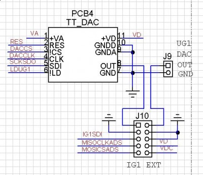

Jest tam złącze (J10) pod kolejny przetwornik AC takiego samego typu ADS7822:
PS. Nie rozpraszać mi Tomka - musi coś skończyć, a później coś innego rozpocząć... ja natomiast mogę skupić się nad modułem Ig1, bo mam wolne moce przerobowe, tylko zaproponujcie jakieś rozwiązanie.

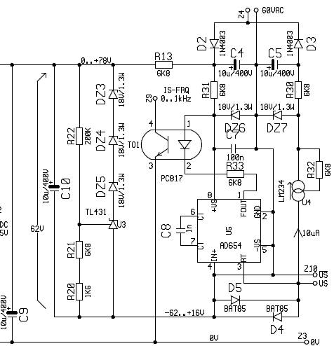

Można też pójść na skróty - do pomiaru rzędu ułamka uA wystarczy AD654 - mam gdzieś taki projekt. Wrzucę jak tylko znajdę.

Poniżej jest wspomniany mikroamperomierz na AD654. Z tego co pamiętam ma zakres 10uA, ale dla uzyskania większej dokładności trzeba liczyć impulsy przez dłuższy czas.
Naprawdę dobre wyniki zapewni IVC102 - mam 2 sztuki, ale trzeba mnie jeszcze przekonać, żebym się jednej pozbył. To kompletny integrator z kluczami, kilkoma pojemnościami i wzmacniaczem wyjściowym. Regulując czas całkowania można zmieniać zakres niemal w dowolnym zakresie. Napięcie na pojemności można przetworzyć standardowym przetwornikiem AD.
