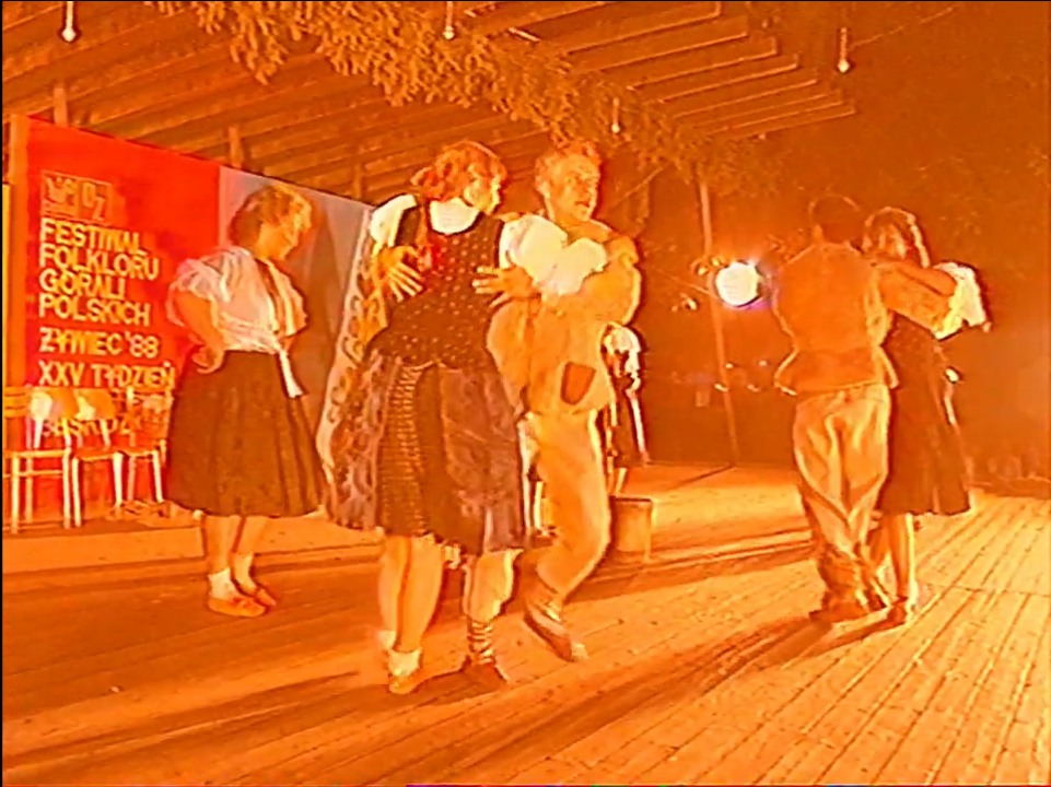

No niestety, skoro wiele stron nawet podaje błędną informację, że high band secam nie istnieje, mimo, że są magnetowidy i instrukcje serwisowe do takich wersji...
Panuje tam bałagan, głównie przez to, że najwięcej informacji na ten temat piszą osoby, które z secamem nigdy nie mieli do czynienia, i takie informacje zostały raz kiedyś podane na którejś stronie, i są dalej powielane po prostu jako pochodzące z jedynego źródła, które na ten temat mówi.
Marek7HBV. Czy to może być tak proste jak wspomniałeś, i stąd taka samoróbka jaką wklejałem wcześniej, czyli BVU-820P z przełącznikiem pal-secam? Z ciekawości, czy taki " konwerter częstotliwości przywracający podnośnym R-Y i B-Y częstotliwości zgodne z standardem" mógł się zmieścić w ciasno upchanym magnetowidzie? I czy przede wszystkim jest w stanie odczytać ten secam poprawnie, bez błędów i takich beznadziejnych efektów, jakie wychodzą w przypadku VO-9600P usiłującym czytać secam low band z secamu high band (tak to wygląda jak na zdjęciu poniżej). Pytam z ciekawości.
Oprócz zaczerwienienia całego obrazu następuje też "wylewanie" koloru na sąsiednie obszary np. podczas odczytu kolorowych pasów kontrolnych. Zdjęcie nadmiaru czerwieni z obrazu coś pomaga, ale dalej to nie wygląda jak należy.
