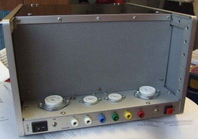

Aby nie było, ze nic nie zrobiłem:
Te podstawki to dla ułatwienia życia pod najczęściej mierzone lampy ECC8x, 6nxx (przełącznik żarzenia), El84, El34 itp.
Odkrycie sezonu to:
Kema Za-550 Zink/Alu do malowania - koncentrat cynku i proszku aluminium fajna srebrna piaskowata faktura i szybko schnie.
Kicha sezonu lakier bezbarwny, który rozpuszcza zdobytą niemałym nakładem sił kalkomanię (co widać w napisach pionowych).
Odkrycie sezonu to:

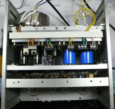

Re: Cyfrowy tester/charakterograf lamp
Pokaż jeszcze zdjęcia środka. Jeśli tam też tak wygląda, to ja wymiękam.traxman pisze:Aby nie było, ze nic nie zrobiłem:
W środku od poprzedniego razu nic się nie zmieniło - zdjęcie jest wyżej. Na razie nie ruszam bo lakier na górze jeszcze schnie
- trzecią godzinę, a pisało szybkoschnący
można stracić wiarę w słowo pisane.
Tam brakowało trafa no i okablowania...traxman pisze:W środku od poprzedniego razu nic się nie zmieniło
Okablowanie jest - trafo w produkcji. Jak wyschnie wrzucę foto z lotu ptaka.

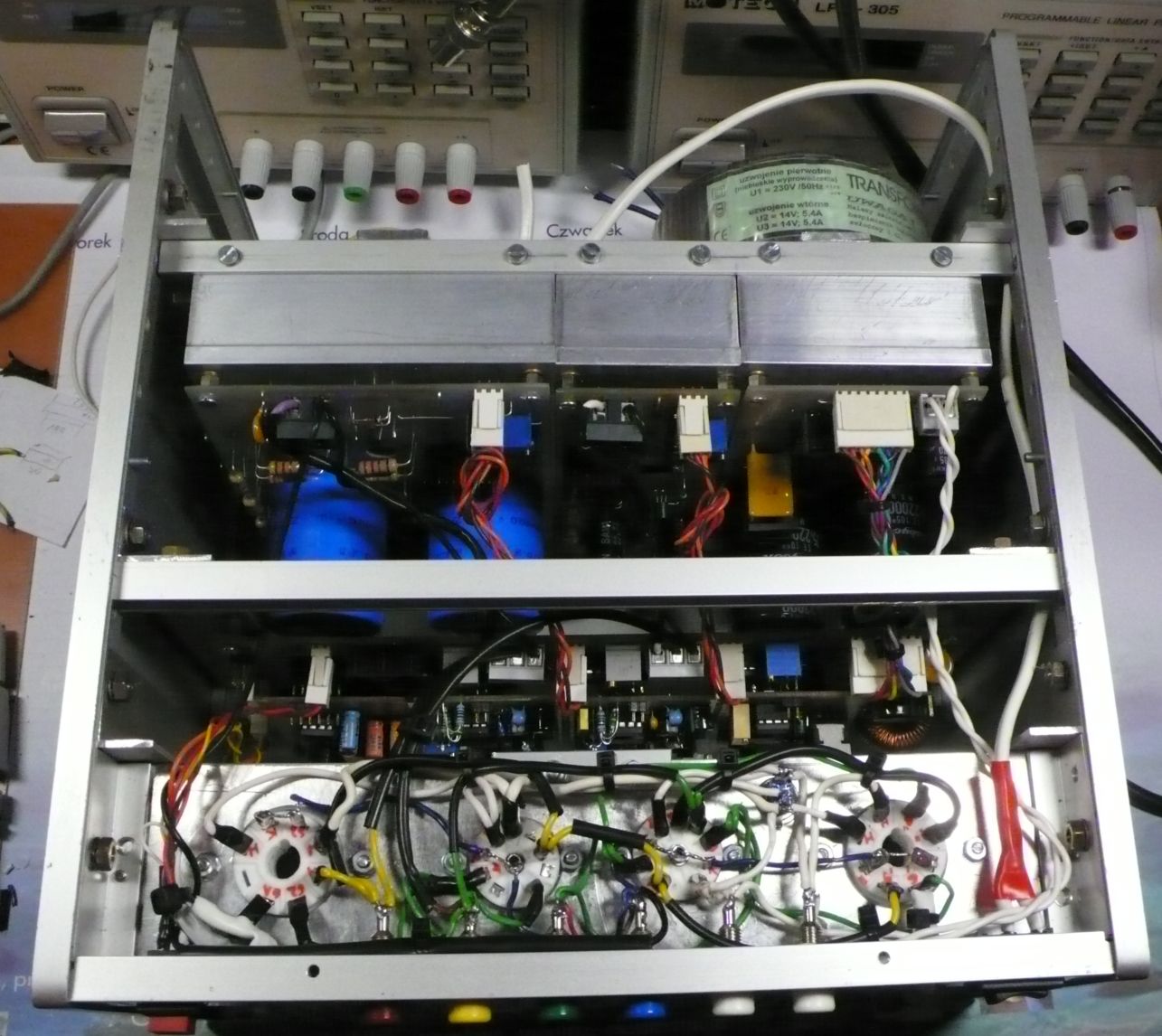

Zdjęcia rozbierane, a raczej jeszcze nie ubrane:
Pięęęęękne. Świetna robota!!
