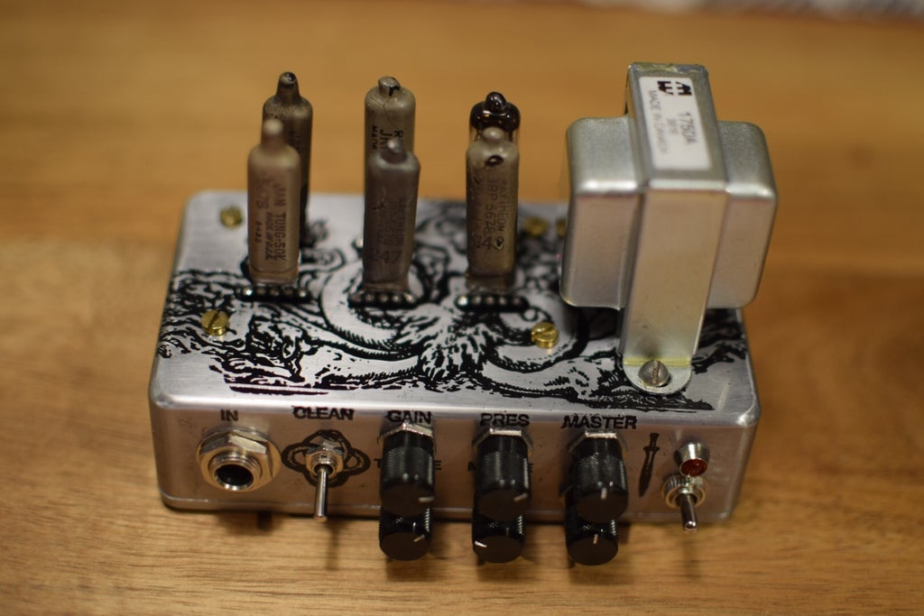

Postanowiłem i ja pochwalić się moim ostatnim wzmacniaczem.
Postawiony na 6N17B i 5902, zasilany z 12V.
Mam nadzieję, że tym razem nie zostanę stąd wyrzucony za przekroczone rozmiary :mrgreen:
Zwróćcie uwagę, jak trudno w obecnych czasach o zatemperowaną kredkę :lol:
Staszek

Ładny, choć włącznik trochę zbyt nowocześnie wygląda jak na taki stylvintage'owego radyjka. Typowy dźwigienkowy w takim maluchu chyba byłby niezbyt ergonomiczny w obsłudze.

Duotriody 3 razy droższe, ale do przeżycia. Jestem zdziwiony jak głośno toto gra, a jeszcze bardziej jak mocno grzeje.
