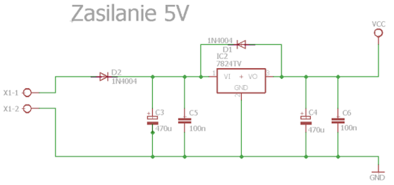

W tym schemacie zastanawiają mnie jeszcze dwie rzeczy - brak opornika równoległego do C3 i brak zabezpieczenia bramek przed przepięciami.
Pierwsze wymusiło by jakiś prąd jałowy na wyjściu, oraz rozładowanie kondensatorów po wyłączeniu zasilania.
Drugie jest oczywiste, żeby przebić bramkę wcale nie potrzeba dużego napięcia.
Co do pracy bez obciążenia, to wiadomo, że żaden element nie jest idealny i przez wyłączony tranzystor też prąd płynie. Pytanie brzmi, do jakiego napięcia ten prąd jest w stanie naładować C3, bo bramki są uwiązane do potencjału katod diod zenera. Idealny kondensator C3 naładował by się do napięcia na C1, i musiał by pójść dym.

Do wzrostu napicia nie dopuścił by tranzystor T3 (po wzroście napięcia na źródłach tranzystorów MOSFET ponad ich bramki, złącze B-C T3 zostało by spolaryzowane w kierunku przewodzenia i próbowało by zrównać napięcia źródeł i bramek).
Co nie zmienia faktu że pasowało by dać jakiś rezystor na wyjściu.

- Posty: 8049
Re: Lampa oscyloskopowa jako wizualizator widma akustycznego
W przedstawionym tu układzie (schemat powyżej) istnieje ryzyko przebicia izolacji między bramką i kanałem w którymś z tranzystorów T1 i T2. Przypadek taki mógłby wystąpić po wyłączeniu układu, w sytuacji gdyby napięcie na kondensatorach C1 i C3 spadało szybciej (wskutek obciążenia wyjścia) niż napięcie na kondensatorze C2. Zabezpieczeniem mogłaby być dioda Zenera o napięciu 15 V, wpięta jak na schemacie poniżej:
