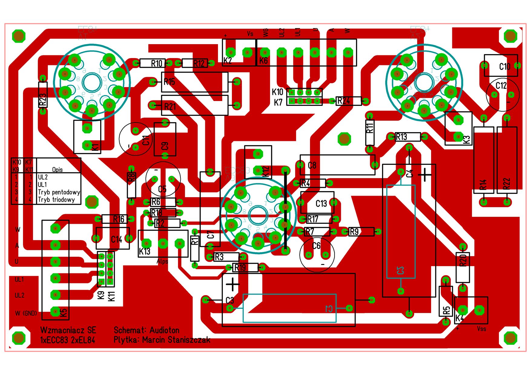

MStaniszczak pisze:Wiem, że płytka ma wady, ale to mam nadzieję że każda kolejna będzie lepsza :-)
Dlatego też pozwoliłem sobie na wytknięcie ;-)

MStaniszczak pisze:A! I chyba odwrotnie wlutowałeś kondensatory od strony druku:-) Ja tam mam C1 i C2.
Od strony druku, jak już pisałem, mam tylko podstawki. W otwory pod C1 i C2 dałem C3 i C4 osiowe 22uF/450V (od strony elementów) a na C1 i C2 zrobiłem nowe otwory i też dałem je od strony elementów (to te pomarańczowe 100n/400V). Żółtych osiowych szkoda mi było do wzmaka audio. Są idealne do gitarowca na turret boardzie :mrgreen:

Marvel pisze:
Ehhh... racja:-) Jak byś mógł mi na e-mail przesłać fotki ze mianami jakie zrobiłeś, w celach "naukowych" :-) Mi te kondensatory od strony druku nie przeszkadzają bo i tak są niższe od podstawek:-)
I z innej beczki. Sporo osób pyta mnie o płytki. Mogę zamówić cały zestaw płytek, z tym, że tu są dwie opcje:
  • zamówienie takie jak moje, wyszło by pewnie w granicach 50-55 zł za komplet 3 płytek, ale w PSU trzeba powiększyć 4 otwory pod kondensatory, a płytkę Alpsa "podrapać" i polutować kabelkami, bo bez tego działa "odwrotnie" (podgłasza w lewo, przycisza w prawo),
  • płytki poprawić i tak już z poprawkami, ale to będzie drożej bo dojdzie przygotowanie dokumentacji (ok 120 zł). Przy większej ilości płytek, myślę że można by się pokusić o poprawki. Można by dodatkowo zamówić w innej firmie, która by pewnie zrobiła lepsze płytki (Merkar?).

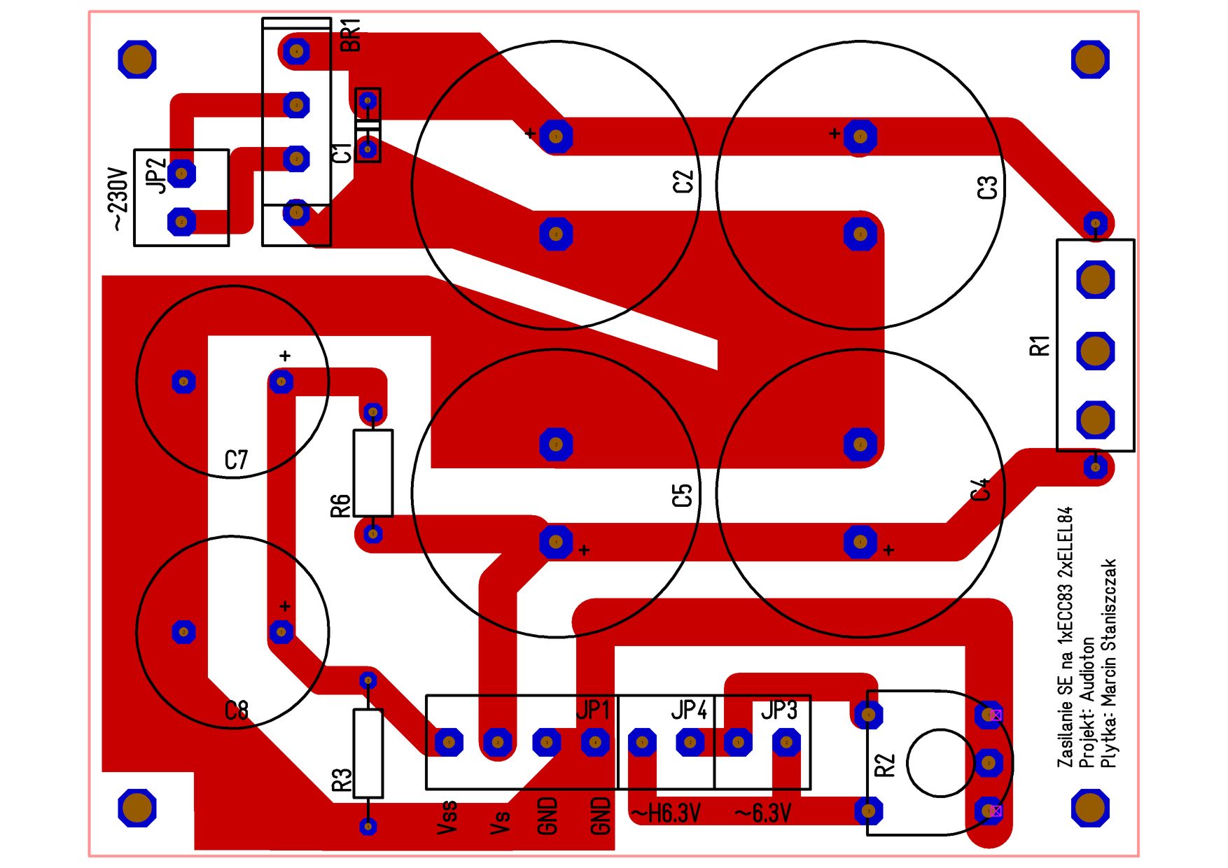

Pliki do termotransferu, obrazki montażowe i spis elementów:-)
