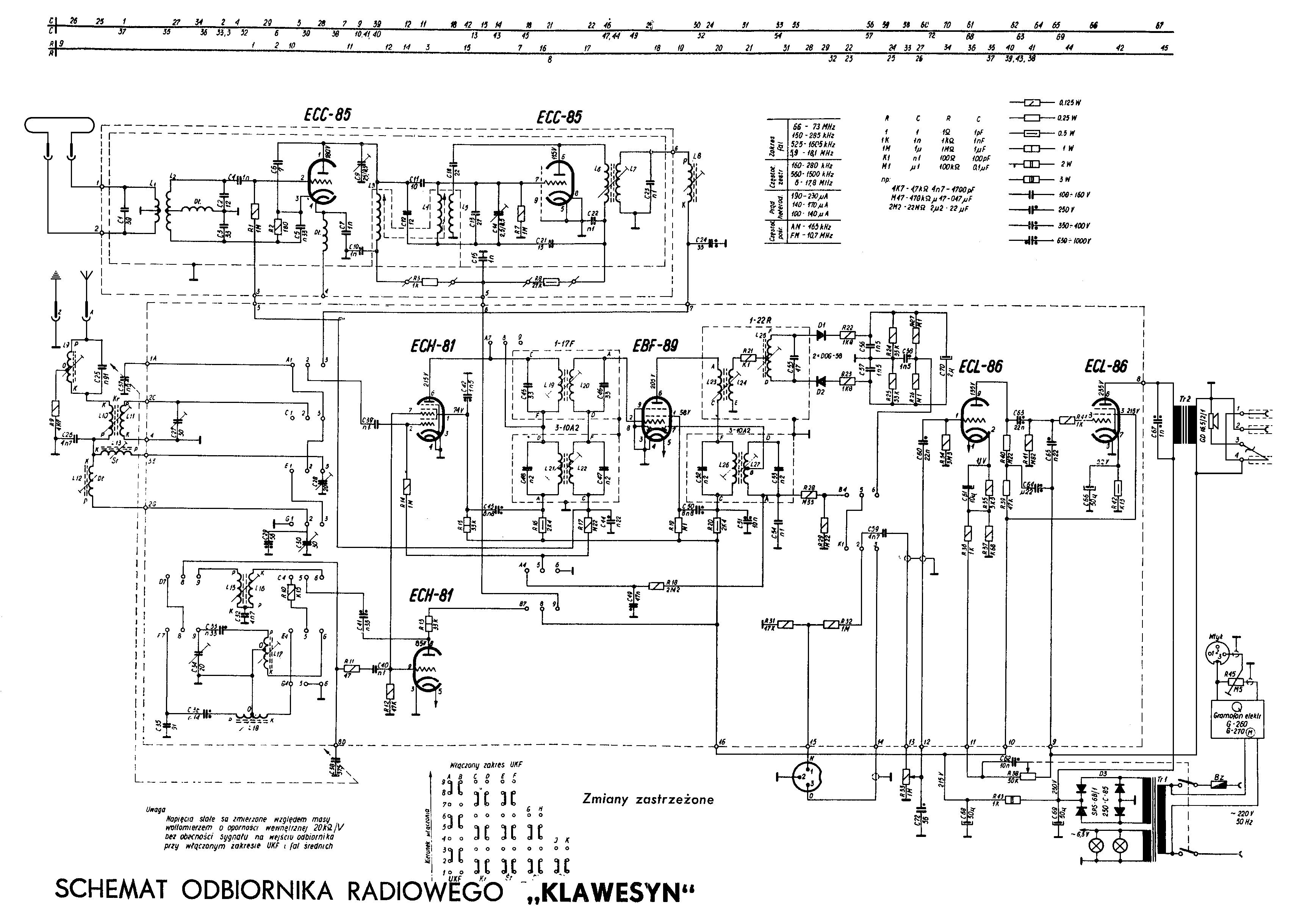

Czy to ma być jak na schemacie Gavotte 9?
sch.pdf
Dobrze kombinuję czy popełniam błąd?
Ależ oczywiście że tak powinno być. Śmiem twierdzić że w każdym zachodnim odbiorniku (może z wyjątkiem tych klasy naszego Pioniera) który przeszedł przez Twoje ręce było tak samo, skoro jak dotąd nie trafił się żaden z układem PP. W mojej Loewe Opta Tempo, której niedawno zgrzebałem UKF na 108 MHz - też tak zrobili. Napięcie anodowe - na odczep, anoda lampy końcowej - tam gdzie kilkaset omów, natomiast tam gdzie omów jest kilka - podpinasz rezystor filtru stopni wstępnych (W39 na schemacie Gavotte). Dopiero za tym rezystorem włączasz kondensator filtrujący napięcie stopni wstępnych. Ponieważ ma być stereo - trzeba każdy transformator wyposażyć w indywidualny rezystor filtracyjno - kompensacyjny, natomiast kondensator na który wchodzą może być wspólny. Jaki ma być ten rezystor - a to już zależy od zastosowanej lampy (a ściśle mówiąc jej Ra) oraz przekładni transformatora z "długiej" na "krótką" część uzwojenia pierwotnego. Musisz zatem zmierzyć tę przekładnię, jeśli opisu na cewce nie ma. Albo nie mierzyć, tylko wstawić wstępnie rezystory np. 1k i obserwować, jak jego zmiana (przy siatce pierwszej lampy głośnikowej umasionej przez kondensator normalnie łączący ją z anodą triody przedwzmacniacza) wpływa na przydźwięk. I wybrać taki rezystor aby przydźwięk ten zminimalizować. Nie zapomnij przy tym przepiąć siatek drugich lamp końcowych właśnie na ów filtrujący kondensator, też tak jak to jest w Gavotte.
Witam, faktycznie nie spojrzałem na schemat Gavotte 9, spałem 4 godziny dziś.
Dziś jak na ten strych poszedłem i te trafa znalazłem, to faktycznie na łączówkach jednego był przylutowany rezystor 1k 2W.
Nie pomyślałem, że ma on być.
Jakie pojemności filtrujące mam dać w zasilaczu by nie było brzęczenia?
100uF x2 starczy?
Czyli z tego końca, gdzie kilka omów wychodzę przez rezystor 1k na ten drugi kondensator 100uF i z tego zasilam stopień wstępny?
Tu mam kolejny schemat, tym razem Oberon Stereo.
schRFT.pdf
W tym odbiorniku są dwa rezystory 2k, o których mowa i 100 omów w s2 EL84, tak chyba będzie dobrze.
Trafa rozbierać nie będę, to nie jest ukruszony drucik, problem jest wewnątrz uzwojeń, taki głupi nie jestem, wiem po co jest omomierz i schematy też rozumiem.
Szybko cyknąłem fotkę transformatorów "strychowych", muszę uszy do mocowania jednemu przylutować.
Obok ten rezystor, który był na łączówce

Więc odtąd już wiesz jaki ma być rezystor. Chyba że uznasz za stosowne uźyć lamp innych niż EL84, np ECL82 których Ri jest mniejsza niż EL84. W takim wypadku rezystor należy proporcjonalnie zmniejszyć.
100uF x2 starczy?
Jakimś cudem w Oberonie wystarcza 50uF na oba kanały. Więcej nie mogłoby zresztą być, bo EZ81 sobie tego nie życzy. No ale żeby nie było gorzej niż w Bambino - to z mostkiem półprzewodnikowym proponuję 100uF na pierwszy kondensator zasilacza (skąd zasilane będą odczepy na transformatorach głośnikowych i nic ponadto) albo też dwa kondensatory 50uF dla każdego z kanałów, zasilane z jednego mostka przez osobne rezystory ograniczające impulsy prądowe.
Kondensator za rezystorami filtracyjnymi - to i pojedynczy 47uF powinien wystarczyć, z niego zasilisz siatki drugie obu pentod. Za nim - kolejne ogniwo filtru z kondensatorem 47uF dla lamp przedwzmacniacza. Chyba że odwzorujesz zasilanie tych lamp z "Klawesyna" gdzie zastosowano lokalny filtr dla triody ECL86 (R39 C64) wykorzystywany zarazem do wprowadzenia pomocniczego USZ obejmującego tylko stopień mocy:
https://www.oldradio.pl/foto_schematy/0 ... chemat.gif
z tym że wtedy warto zwiększyć pojemności z 220nF do kilku uF aby filtracja była naprawdę skuteczna. Wtedy ów drugi 47uF (tylko dla lamp napięciowych) spokojnie można pominąć.
Tu mam kolejny schemat, tym razem Oberon Stereo.schRFT.pdf
Nie wiemy jaka tam jest przekładnia. Zatem pozostaw 1k przy każdym transformatorze, tak jak było.
Dla świętego spokoju może i te 100 omów być.

Mam parę pytań co do wartości mocy rezystorów na schemacie, w opisie mało o tym.
Rezystory katodowe chcę dać 150R 5W, jak w Oberonie, może być?
Rezystor R11 w obwodzie zasilania anody lampy 6N2P, ma być przedział 10-20k, ile ma mieć i jakiej mocy, wiem, że lampy "militarne" są idiotoodporne ale szkoda takiej dobrej lampy żeby ją zajechać?
R4, R4A, w katodzie 6N2P jaka najlepsza wartość i jaka moc?
Wspomniany R8 w s2 lampy końcowej, miało być 100 omów, na schemacie co innego, ile i jaka moc?
Obwód USZ, jakie wartości R10 i C7.
R3 jaka moc?
Które mogą zostać 0,25W, tych mam od cholery, 0,5W nie mam wcale?
Do zacisków uzwojenia pierwotnego trafa głośnikowego ma być dolutowany wysokonapięciowy 1nF, nie ma problemu z kupnem takiego ale układzie ze "strychowymi" trafami z odczepem, jak go podłączyć?
Rozumiem, że na wyjściu głośnikowym mają być rezystory zabezpieczające przed pracą bez głośnika, 47R 5W może być?
Kwestia zasilacza, trafo sieciowe da 250VAC, po wyprostowaniu i odfiltrowaniu 250x1,4=350V, trzeba to zbić, jaki rezystor szeregowy, jaka moc?\
Zasilacz podłączam do odczepu i z dolnego końca uzwojenia przez rezystory 1k(osobne dla każdej lampy), na wspólny kondensator 47uF 400V, z tego punktu zasilam oczka magiczne i na R11, zasilający przedwzmacniacz, dobrze piszę?
Wzmacniacz będzie zmontowany na sklejce, PCB na dystansach, obudowa będzie o ile mój "stolarz" będzie trzeźwy :evil:
Kondensator za mostkiem 100uF, mam takie na strychu, nówki Rubycon.
Mostek ma być kilku amperowy czy to bez sensu?
Mam 1000V 10A.
Proszę o odpowiedź

Mostek Wystarczy 1 A na 1000V , Rezystory w katodach 6P14P mogą być takie jak w Oberonie czyli 150 om 5W

Rezystory (po za katodowym EL84 i tych w zasilaczu) mogą być 0,25W, Przez R5, R11 będzie płynąć tylko niewielki prąd anodowy triody - gdzieś w okolicach 0,5-1mA więc mogą być małej mocy. R8 daj z zakresu 100-470 om, to nie jest krytyczne. R2, R6 nie muszą być koniecznie 470k, od 330k do 680k też styknie. Uruchamiaj bez podłączonego sprzężenia zwrotnego, z resztą procedurę masz na audiotonie, powinno ruszyć od kopa, jeśli nic nie sknociłeś :wink:
Rezystorem w zasilaczu się nie przejmuj narazie, dobierzesz go sobie jak uruchomisz układ, choć jakiś 47-100om możesz wstawić w szereg z anodowym tak dla bezpieczeństwa w razie jakiegoś zwarcia 8)

Martwię się tym R11, jak C4 zacznie się ładować, upali R11- mam C4 dać PRZED R11?
R8 styknie 0,25W czy kupić 0,5-1W, lepiej że fajerwerków nie było?
