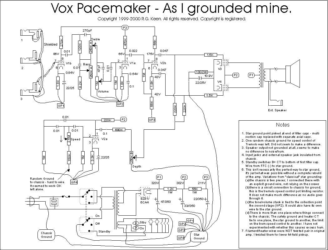

Jestem w trakcie robienia wspomnianego wzmacniacza. Końcówka i odwracacz fazy działają bez zarzutu, ale z tremolo jest coś nie tak. Korzystam z tego schematu:
download/file.php?id=41794
Na schemacie jest błąd, mianowicie siatka nie powinna się stykać z katodą - o tym wiem.
Wzmacniacz zachowuje się tak, jakby tego tremolo w ogóle nie było, ktoś wie, co może być tego powodem? Jedyne co mogę sprawdzić, to napięcia, ale nie wiem jakie powinny być. Niestety, nie mam oscyloskopu. I jeszcze jedno pytanie. Kiedy tremolo jest włączone? Kiedy przełącznik jest załączony, czy wyłączony?

Re: Podłączenie tremolo
Post autor: o-----c »
Generator działa przy rozwartym włączniku. Co do pomiarów - jeśli masz miernik wskazówkowy o odpowiednio dużym oporze wewnętrznym, ustawiony na zakres np.10VAC, podłączony do skrajnych zacisków potencjometru (tego pod diodą), powinieneś zaobserwować wychylenia wskazówki. Pewnie i na zakresie DC będziesz to widział "wokół" zera. Ruchy ułamkowo - kilkuhercowe. W przypadku miernika cyfrowego jedynie odpowiednio szybki bargraf pozwala zaobserwować wolnozmienne przebiegi. Jeśli potencjometr Depth zmienia Ci punkt pracy (?), to znaczy, że na jego skrajnych zaciskach występuje różnica potencjału napięcia stałego. Sprawdź czy i skąd się to bierze, bo czegoś takiego nie powinno być.
Mam wrażenie, że to coś innego. Skoro "zmieniasz bias" tym potencjometrem, to może oznaczać, że jego "lewa" końcówka jest albo na potencjale masy albo (co gorsza) na dodatnim(!) potencjale względem masy, niesłusznie otrzymanym z anody triody generatora. Zbadaj Waść denata.

Co do podłączenia potencjometru:
Patrząc od lewej pin 1 - przewód do kondensatorów 122n i 15n. Pin 2 - do siatek lamp mocy (przez rezystory oczywiście), kondensator 47n do masy. Pin 3 - -Us1 od potencjometru biasu. Pomiędzy pinem 1 i 3 dioda wlutowana katodą do pinu 3. Przewód do siatek lamp mocy jest ekranowany. Dorzucam zdjęcie, to ten potencjometr pośrodku.

Post autor: Danilewicz »
Z lekkim opóźnieniem, ale udało mi się przeczyścić ten potencjometr. Dalej jest problem :/ Sprawdziłem -Us1 i niby wszystko ok, nie ma przerw w potencjometrze, ale napięcie z -25 wzrasta do -10 kiedy potencjometr jest mniej więcej w środkowym położeniu. Co może być tego powodem?
Marcel Danilewicz
o-----c
