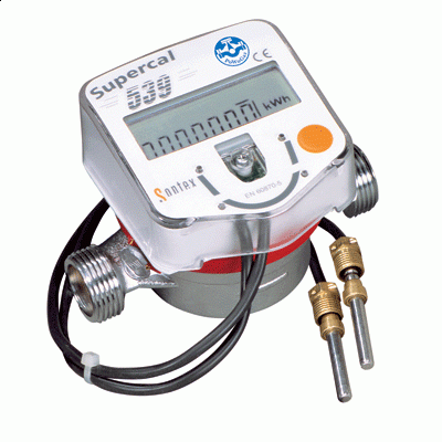

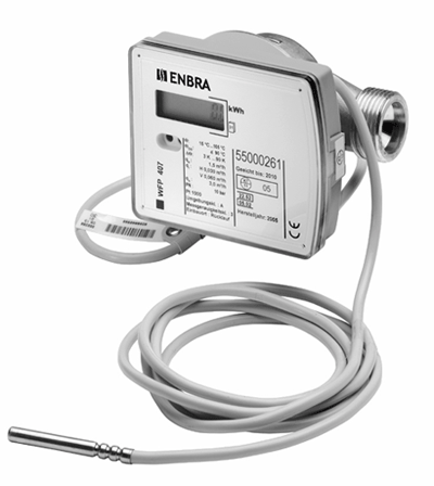

Jaki problem? Różnica temperatur razy natęzenie przepływu... Tylko scałkować..Brencik pisze: gorzej wszelkiej maści ciepłownicy itp..
Re: pytanie nie związane z forum - podzielniki kosztów
I to nie te całkowanie jest problememSTUDI pisze:Jaki problem? Różnica temperatur razy natęzenie przepływu... Tylko scałkować..Brencik pisze: gorzej wszelkiej maści ciepłownicy itp..
Czy aż tak trudnym jest przepływomierz?traxman pisze:I to nie te całkowanie jest problememSTUDI pisze:Jaki problem? Różnica temperatur razy natęzenie przepływu... Tylko scałkować..Brencik pisze: gorzej wszelkiej maści ciepłownicy itp..tylko ten przepływ.
Najtrudniej byłoby wyłapać zmianę pojemności cieplnej medium. Kwestia przeliczenia kosztów.
Woda jest najtańsza.... formalnie dla najlepszego efektu pżządana byłaby wysoka pojemnośc cieplna.... woda ma w praktyce jedną z największych wartości...
Tak, jest to dosyć uciążliwy problem, stąd kilka sposobów pomiaru, najprostszy wodomierzem skrzydełowym, dokładniejszy przy pomocy ultradźwięków i obliczeń.
- Posty: 3451
- Lokalizacja: Białystok
Tak czy inaczej ciepłomierze są dostępne i zamiast walki o współczynniki może lepiej podjąć starania o ich zamontowanie.
