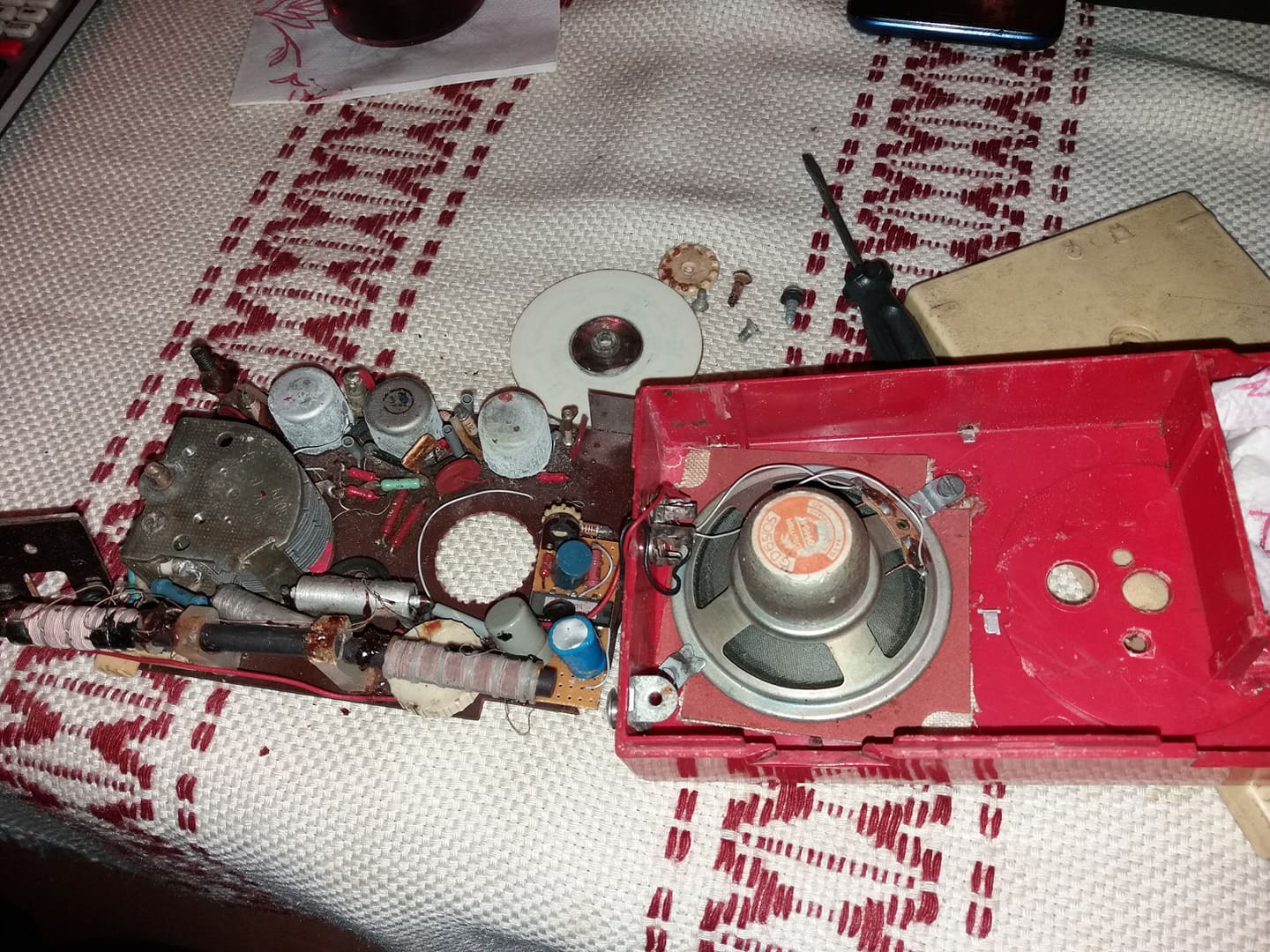

Niedawno kupiłem mocno przerobioną Sylwię.
Posty: 8049
Re: Następny barbarzyńca ?
Post autor: Romekd »
salicjonał pisze: czw, 2 kwietnia 2020, 10:39 Niedawno kupiłem mocno przerobioną Sylwię.
Faktycznie masakra - złamana antena ferrytowa, mocno zaśniedziałe kubki ekranujące, zastosowane kondensatory elektrolityczne z różnych "epok" , w tym jeden chyba rosyjski i jeden pognieciony na dołożonej płytce. Co to za układ scalony? Radio daje jakieś "oznaki życia" po włączeniu?

Układ scalony to pewnie układ z serii UL149x :?: .
Posty: 4233
Złamana antena, typowy feler po upadku. Jak po upadku to w Kolibrach leciało trafo Td48. W latach 60 tych Td48 = 110zł. W póżniejszych latach nieosiągalne ale były już UL1490 no to wstawiono i radio gra. :D

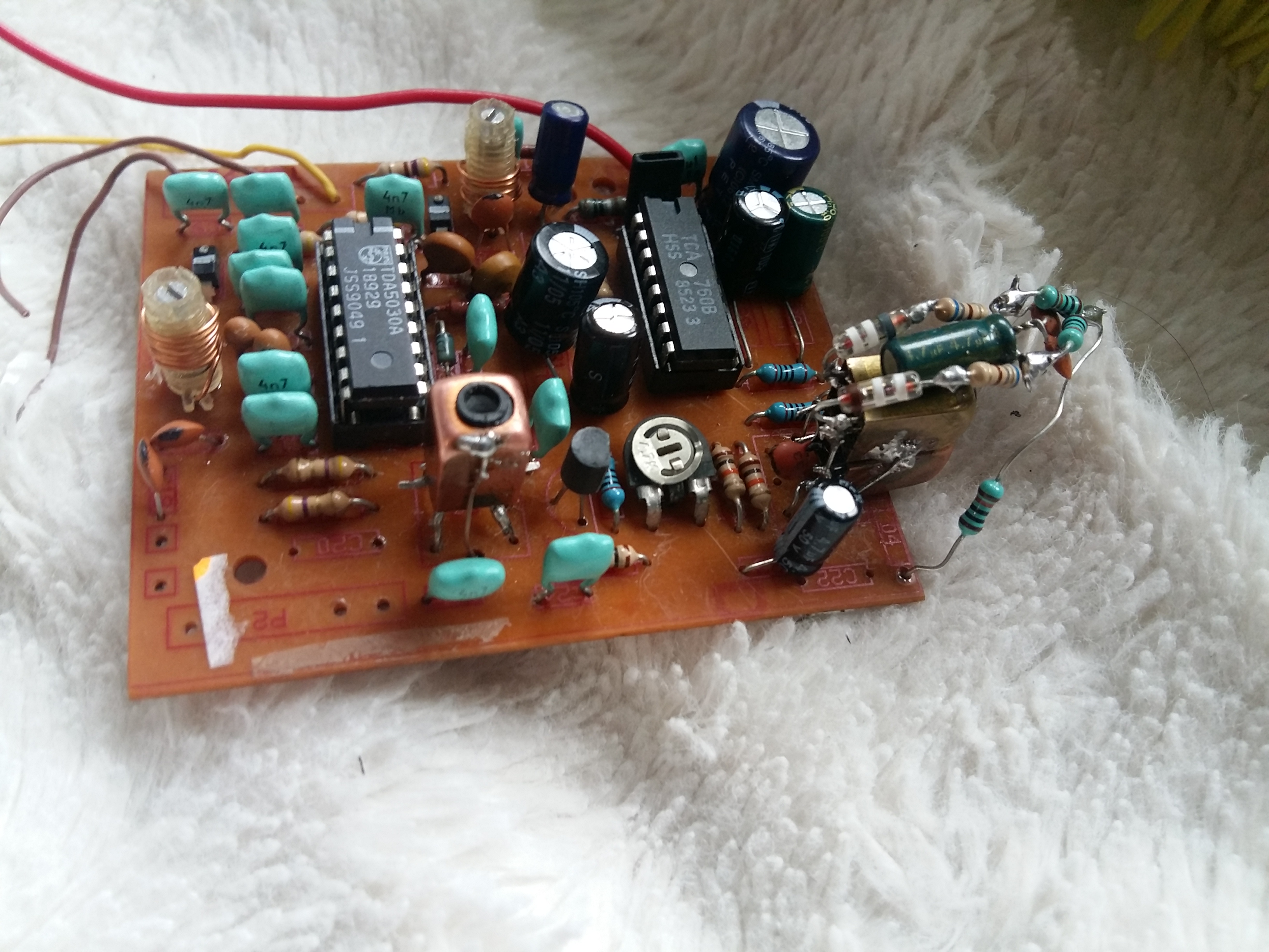

No to i ja się pochwalę :lol: Przerobiony przeze mnie odbiornik z pasma 2 m na UKF FM na bazie kitu TSM 71 . Wymienione zostały filtr p.cz z 455kHz na 10.7 MHz 7x7 205 a w detektorze wstawiony detektor stosunkowy na filtracch 201 i 203 sprzężonych kondensatorem 33pf oraz diodach AAP153 , wymieniona została większość kondensatorów elektrolitycznych . Zmienione zostały też cewki wejsciowa z 1 zw na 6 zw oraz heterodyny z 1 zw na 5 zw . Kondensatory równoległe do cewek zmienine z 22p i 27p na 16,8p . Zwarte zostoały cewki powierzchniowe ze ścieżki. Zmieniłem też kondesatory sprzęgajace w torze m.cz ze 100n na 4,7uF. Kondensator wyjściowy zwiększyłem z marnych 47uF do 220uF co zapewni wmiarę prawidłowe pasmo przenoszenia chociaż do uzyskania 30Hz- 15kHz wskazane byłoby zmienić C28 z obecnych 47u na 33u i C27 z obecych 220u na 470u oraz C30 z obecnych 47u na przynamniej 100u i C15 ze 100n na 150n .
[attachment=0]20200415103611.jpg[/attachment]
