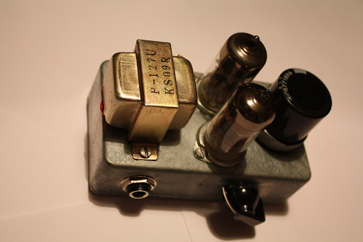

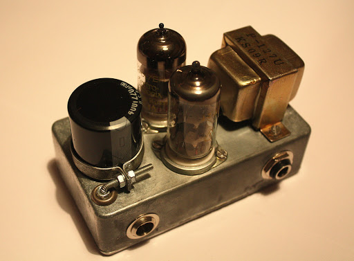

Superfly, czyli firefly na subminiaturkach - schemat, zdjęcia (duże, dlatego nie wklejam), opis, PCB.
http://www.diystompboxes.com/smfforum/i ... ic=78302.0

Kolejna wariacja na temat Firefly'a, tym razem na 12AX7 i ECC99:
http://diyguitarfreak.wordpress.com/201 ... p/#more-22
i kolejny od tego samego majstra (w budowie):
http://diyguitarfreak.wordpress.com/201 ... p-project/

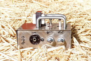

Head na subminiaturkach:
LINK DO STRONY
