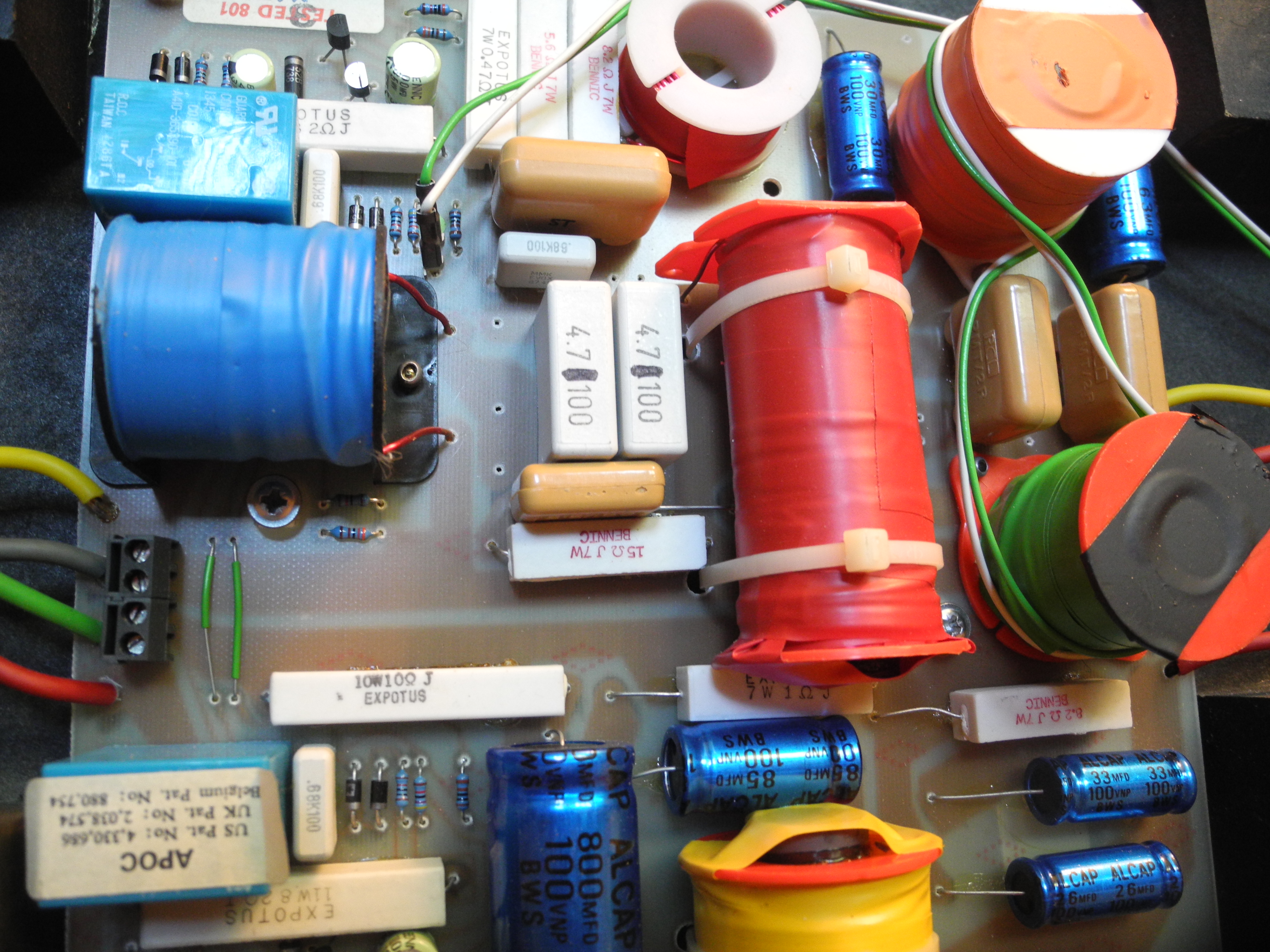

Koledzy od lat zastanawiałem się nad sensem stosowania w zwrotnicach głośnikowych bipolarnych kondensatorów elektrolitycznych. Tego typu elementy są od lat krytykowane na naszym Forum jako produkt "kondensatoropodobny", lub kompletny szmelc, wciskany przez różnych, przeważnie marnych producentów kolumn przez oszczędności, pazerność na zyski, czyli po prostu zwykłą chciwość. Jednak dziwiło mnie to, że również znane mi doskonale firmy stosowały te elementy w zwrotnicach swoich bardzo drogich niekiedy zestawów głośnikowych. Z ciekawości proszę zainteresowanych tematem o wpisanie w wyszukiwarce Google nazwy jakiejś znanej firmy (Sony, Technics, Kenwood, JVC, Philips, Grundig, Telefunken, Piega itp.) i wyrażenia "speaker crossover" i przełączenie wyszukiwarki na grafikę. Prawie 100% przedstawionych przez wyszukiwarkę wyników będzie pokazywało zwrotnice głośnikowe zawierające również elektrolityczne kondensatory bipolarne. Co ciekawe w oddanych mi do przejrzenia kolumnach głośnikowych, uważanych przez ich właścicieli za urządzenia wysokiej klasy, zastosowane były elektrolityczne kondensatory bipolarne, choć zdaniem kilku Kolegów z naszego Forum są to elementy zupełnie nie godne uwagi, warte jedynie natychmiastowej wymiany (nawet bez sprawdzania parametrów!) na foliowe (poliestrowe lub polipropylenowe). Ponieważ aktualnie nie miałem w swoich zbiorach tego typu kondensatorów, przeznaczonych do stosowania w filtrach zestawów głośnikowych, w sklepie ( http://www.sklep.mundorf.com.pl/mundorf ... p-415.html ; bardzo miły sprzedający i błyskawiczna wysyłka - towar następnego dnia miałem u siebie) kupiłem parę (2 szt.) kondensatorów firmy MUNDORF o pojemności 100 μF/100 VDC (35 VAC) celem porównania ich parametrów z parametrami najlepszych kondensatorów polipropylenowych i poliestrowych o tej samej pojemności. Otrzymana przeze mnie przesyłka leżała dłuższą chwilę na schodach do domu, więc gdy wyjmowałem z paczki kondensatory, te w dłoniach wydawały się lodowate. Podłączyłem je do miernika RLC i "szczęka mi opadła"...
Miernik przy częstotliwości 120 Hz dla pary kondensatorów wskazywał pojemność 100,0 μF, a przecież miały to być "tandetne" elektrolity. Okazało się, że wśród kondensatorów foliowych nie znalazłem takich, które miałyby tak dokładną wartość pojemności. Po osiągnięciu przez elementy temperatury pokojowej (22 °C), pojemność kondensatorów wyniosła 100,2 μF. W stosunku do podanej na kondensatorze wartości różna we wskazaniach wynosiła 0,2%. Prawie identyczny wynik uzyskałem przy częstotliwości 1 kHz i 10 kHz (przy tej ostatniej kondensator poliestrowy wykazywał już pewną odchyłkę). Poniżej zdjęcie testowanych kondensatorów Mundorf oraz pomiary dokonane dla częstotliwości 120 Hz dla czterech kondensatorów (typy są widoczne na zdjęciach).

A jak ocenisz ich trwałość , często mamy do czynienia z kolumnami mającymi 10 i więcej lat gdzie zastosowano takie właśnie kondensatory. . Ja kupiłem kilka lat temu Goodmansy , w stanie bardzo dobrym może z minimalnie sparciałym zawieszeniem , pierwsze co zrobiłem to wylutowałem 50 letnie kondensatory bipolarne , dałem tam najtańszy MKP , który akurat miałem . Sprzedający chętnie się ich pozbył bo grały kiepsko ,jak najtańsza budżetówką . Po wymianie kondziolków bipolarnych oraz poprawienie dwóch zimnych lutów jest miodzio .
Kolejne moje zaskoczenie to zwrotnica, Goodmans wydaje się renomowaną firmą, zwrotnica jest na kawałku dykty do tego niedbale polutowana . Cewki i kondensatory przyklejone jakimś glutem.

Trwałość zależy od producenta i zastosowanych w kondensatorze rozwiązań - technologi produkcji, składu elektrolitu itp. W kolumnach firmy Technics, modelu SB-RX50, które jakiś czas temu sprawdzałem pod kątem sprawności technicznej, wszystkie kondensatory elektrolityczne były w doskonałej kondycji, mimo upłynięcia 35 lat od daty produkcji kolumn. Za to w zwrotnicach głośnikowych wysokiej klasy kolorowych odbiorników telewizyjnych, wytworzonych w latach 80. przez znanych europejskich producentów, oraz zestawach głośnikowych firmy Tonsil kondensatory elektrolityczne wykazywały duże zmiany pojemności i znaczny wzrost upływności i ESR (oczywiście nie zawsze). W tamtym czasie europejscy producenci w ogóle produkowali znacznie bardziej awaryjne elementy niż Japończycy. Pamiętam że w czasach gdy prowadziłem jeszcze serwis RTV blokowe kondensatory polipropylenowe Philipsa padały jak muchy (w obwodach odchylania poziomego telewizorów), a japońskie były wtedy niezawodne (czyli dało się je jednak robić dobrze!). Co do możliwości zastąpienia aluminiowych kondensatorów elektrolitycznych poliestrowymi czy polipropylenowymi, to nie zawsze istnieje taka możliwość. Foliowe kondensatory o pojemności 100 μF da się jeszcze kupić, choć ich cena lub gabaryty potrafią być już spore. Bipolarne firmy Mundorf kosztowały po 14 zł, użyty w testach poliestrowy KEMET stanowił koszt 102 zł, a polipropylenowa WIMA kosztowała 83zł, czyli można to jakoś "przełknąć". Są też tacy którzy k. bipolarne zastępują k. rozruchowymi od silników wielkości szklanki lub kufa od piwa, ale jak zastąpić nimi np. kondensator widoczny (w dolnej części zdjęcia) w zwrotnicy z linku poniżej, którego pojemność wynosi 800 μF?
https://comoficho.com/blog/bw-801-sii-b ... /dscn5668/
Dać osiem kondensatorów wielkości szklanki? Należałoby wtedy zwiększyć wielkość kolumny, gdyż kondensatory zajęłyby sporo miejsca, a kolumna musi mieć swoją właściwą objętość.
Kondensatory foliowe z moich pomiarów (pokazanych w poprzednim poście) mają b. niską rezystancję szeregową. ESR k. WIMA przy f=1 kHz to jedynie 2,3 mΩ, Kemet ma 8,1 mΩ. Dla porównania ESR Mundorfów przy 120 Hz to ok. 0,2 Ω, przy 1 kHz 82 mΩ, a przy 10 kHz 63 mΩ (obie sztuki mają niemal te same parametry). W niektórych kolumnach ESR kondensatora było uwzględniane przy doborze innych elementów, np. rezystorów. Po wymianie takich kondensatorów na foliowe w niektórych kolumnach od razu może być słyszalna różnica w brzmieniu, tylko nie ma pewności, że wtedy kolumna będzie jeszcze miała znamionowe parametry.
Trwałość kondensatorów foliowych w filtrze kolumny może być ogromna (większa niż pozostałych jej elementów), dlatego uważam, że mniejsze pojemności zawsze powinny być tego rodzaju, jednak te o pojemności wyższej czasami nie da się zastąpić foliowymi (jest to niepraktyczne lub zbyt kosztowne) i trzeba stosować bipolarne kondensatory elektrolityczne.
