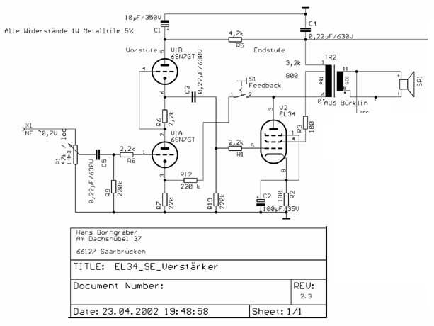

Przyczyną dużych zniekształceń może być zarówno zbyt niskie napięcie jak i zbyt mała wartość prądu anodowego. Proponowałbym sprawdzić i wyregulować prąd anody w taki sposób, aby straty mocy traconej na anodzie wynosiły około 90% dopuszczalnej katalogowej wartości, czyli około 20-22W. Przy takim ustawieniu prądu lampa potrafi oddać około 10W w trybie pentodowym i około 6W w triodowym.
Zalecane napięcie dla tej lampy przy pracy w klasie A powinno zawierać się od 250 do 350V przy maksymalnym prądzie spoczynkowym wynoszącym odpowiednio 100mA(250V) i 70mA (350V)

nie jestem pewny, czy dobrze zrozumiałem (proszę się nie śmiać, jeżeli się teraz zbłaźnię
) czy to znaczy, że iloczyn różnic napięcia i natężenia pomiędzy anodą a katodą powinien wynosić 20~22? A regulacja prądu anody nie musiałaby polegać na wymianie TS na dający większe prądy? W załączniku przesyłam chemat (tak na wszelki wypadek), zrobiłem kosmetyczne modyfikacje (np przełącznik trioda/ultra linear)

Jaką wartość ma napięcie anodowe w tym przypadku?
Owszem w układzie stopnia końcowego zbudowanego na pojedynczej lampie pracującej w klasie A moc tracona na anodzie powinna być zbliżona do maksymalnej dopuszczalnej dla danego typu lampy, gdyż to właśnie gwarantuje najwyższą moc wyjściową przy najniższych zniekształceniach nieliniowych przy wysterowaniu. Również napięcie anodowe powinno być odpowiednio wysokie.kapsel pisze: czy to znaczy, że iloczyn różnic napięcia i natężenia pomiędzy anodą a katodą powinien wynosić 20~22?

Regulacja punktu pracy w twoim przypadku zachodzi przez zmianę wartości rezystora katodowego.kapsel pisze: A regulacja prądu anody nie musiałaby polegać na wymianie TS na dający większe prądy?
Oczywiście trafo sieciowe musi być przygotowane na pobór prądu który ustawisz - inaczej może "pójść z dymem".

Wiele , wartosciowych uwag przedstawili koledzy w tym watku. Ale proponuje abys jeszcze raz przeanalizowal : jakim trafem gl. dysponujesz.
W/g Twojego, opisu to trafo napewno sie nie nadaje do wzmacniacza ktorego schemat przeslales na forum. A dlaczego, to wolalalbym abys do tego doszedl sam. Poniewaz nie znasz przekladni zwojowej, to Ra, oblicz z U1:U2 wynik powie Ci b. duzo. Projektant pierwowzoru zastosowal trafo o Ra- 4000om

jestem.. cóż... trochę załamany- sam chyba nie mam szans zrobić nic, żeby ten wzmacniacz zaczął grać- musiałbym solidnie zabrać się do przeczytania kilku mądrych książek, do czego, przyznaję się, nie mam cierpliwości. Jak się jednak okazuje- nie da się pójść "na skróty".
pełny schemat znajduje się na stronie:
http://www.jogis-roehrenbude.de/Leserbr ... L34-SE.htm
Nie rozumiem stwierdzenia:
Może za sugestią p. Jarosława pokombinuję z rezystorem katodowym- najwyżej spalę TS, które zresztą kosztowało mnie 12zł także ew strata będzie niewielka a zysk może być zasadniczy
Chodzi Ci o to, że ten transformator nie nadaje się do tego konkretnego schematu, czy wogóle nie jest przsystosowane do pracy z EL34?W/g Twojego, opisu to trafo napewno sie nie nadaje do wzmacniacza ktorego schemat przeslales na forum

Znam caly ten watek . Jeden z kolegow radzil Ci abys zwrocil uwage jak bardzo "cienkie" jest uzwojenie tego trafa. To oczywiscie jeszcze nie swiadczy ze trafo sie nie nadaje. Gdybys podal opornosc i indukcyjnosc, uzwojenia pierwotnego, mozna by wtedy okreslic - dokladniej.
Jest pewne ze jest to trafko glosnikowe ,SE rdzen na E-I 102,
ale nie jestem pewny czy ze wzgledu na mala ilosc uzwojenia pierwotnego, bedzie znieksztalcal w dolnych czestotliwosciach.
Kacper, aby ten wzmacniacz dobrze zagadal, Ra,powinna wynosic :3,7 - 4kohm . Ale mimo wszystko trafa nie wyrzucaj i staraj sie aby wzmacniacz uruchomic.

Kacper zacząć musisz od dokładnych pomiarów, bo te, które mi przesłałeś zupełnie nie pasują do schematu. Napięcie na rezystorze katodowym nie może wynosić jak to napisałeś 45V względem masy gdyż oznaczałoby to przepływ prądu katodowego równego 0,45A i skończyłoby się błyskawicznym uszkodzeniem lampy i pewnie rozsadzeniem równoległego kondensatora, bo jeżeli dobrze zapamiętałem to jest on na 35V. Ważną dla zdiagnozowania przyczyny występowania silnych zniekształceń byłaby informacja, w jakich okolicznościach i przy jakiej mocy zniekształcenia te powstają. Czy słychać je już przy niewielkim wysterowaniu wzmacniacza czy też pojawiają się dopiero po przekroczeniu pewnej wartości mocy wyjściowej? Musisz pamiętać, że wzmacniacz ma moc wynoszącą zaledwie 6W (i to też pod warunkiem zastosowania dopasowanego pod względem napięcia i mocy wyjściowej zasilacza), co przy głośnikach o małej skuteczności (sprawności) może wydawać się wartością dość skromną a przy próbie większego wysterowania (przesterowania) zaowocować znacznym wzrostem zniekształceń nieliniowych. Praca przedstawionego na schemacie wzmacniacza gdyby odbywała się w klasycznym układzie pentodowym z otwartą pętlą ujemnego sprzężenia zwrotnego również cechowałaby się dużym poziomem zniekształceń („Telefunken” w danych katalogowych EL34 dla pojedynczej lampy pracującejw klasie A podaje 10% przy mocy 8W).
Jeżeli dasz radę Kacper to wykonaj więcej pomiarów i wyniki podeślij na forum a być może coś uda się poradzić. Jak to mówią, co kilka głów to nie jedna

dopóki nie zrobię dokładnych pomiarów, odpowiem na pytania bieżące
bardzo możliwe, że na rezystorze nie ma 45V ale akurat kondensatora by nie roszadziło, jest na 50v
Znieksztaucenia powstają już przy bardzo małym poziomie głośności, niskie tony, mam wrażenie, powstają od samego "minimum". Czyżby coś w preampie
Jeżeli chodzi o moc wyjściową to nie ma obawy- moje kolumny są o dosyć dużej skuteczności a pojęcie o tym, jakie znieksztaucenia powinny się pojawić też mam - przez jakiś czas słuchałem muzyki na wzmacniaczu na EL84 SE i grało to nie powiem, prawie wystarczająco głośno (niestety prawie).
Kacper Moraniec
mam przełącznik trioda/pentoda i włącznik sprzężenia zwrotnego. W każdej konfiguracji znieksztaucenia są prawie identyczne.Praca przedstawionego na schemacie wzmacniacza gdyby odbywała się w klasycznym układzie pentodowym z otwartą pętlą ujemnego sprzężenia zwrotnego również cechowałaby się dużym poziomem zniekształceń

Kacper czy udało Ci się przeprowadzić te pomiary? Dobrze by było pomierzyć napięcia również na lampie sterującej. Jak wykonasz to podeślij na Forum.
Szkoda, że nie masz dostępu do oscyloskopu, albowiem analiza układu pewnie pozwoliłaby szybko określić miejsce powstawania zniekształceń.

dzisiaj okazało się, że popełniłem głupi błąd w montaźu i przez to tak beznadziejnie działał mój wzmacniacz!!!!!
przepraszam wszystkich, którym zawracałem głowę sprawą mojego wzmacniacza
teraz działa on poprawnie, chociaż dźwięk nie jest do końca taki, jaki chciałbym, żeby był- bas jest trochę rozlazły ale może to tylko kwestia wygrzania się wzmacniacza- grał jak na razie ok 4h
