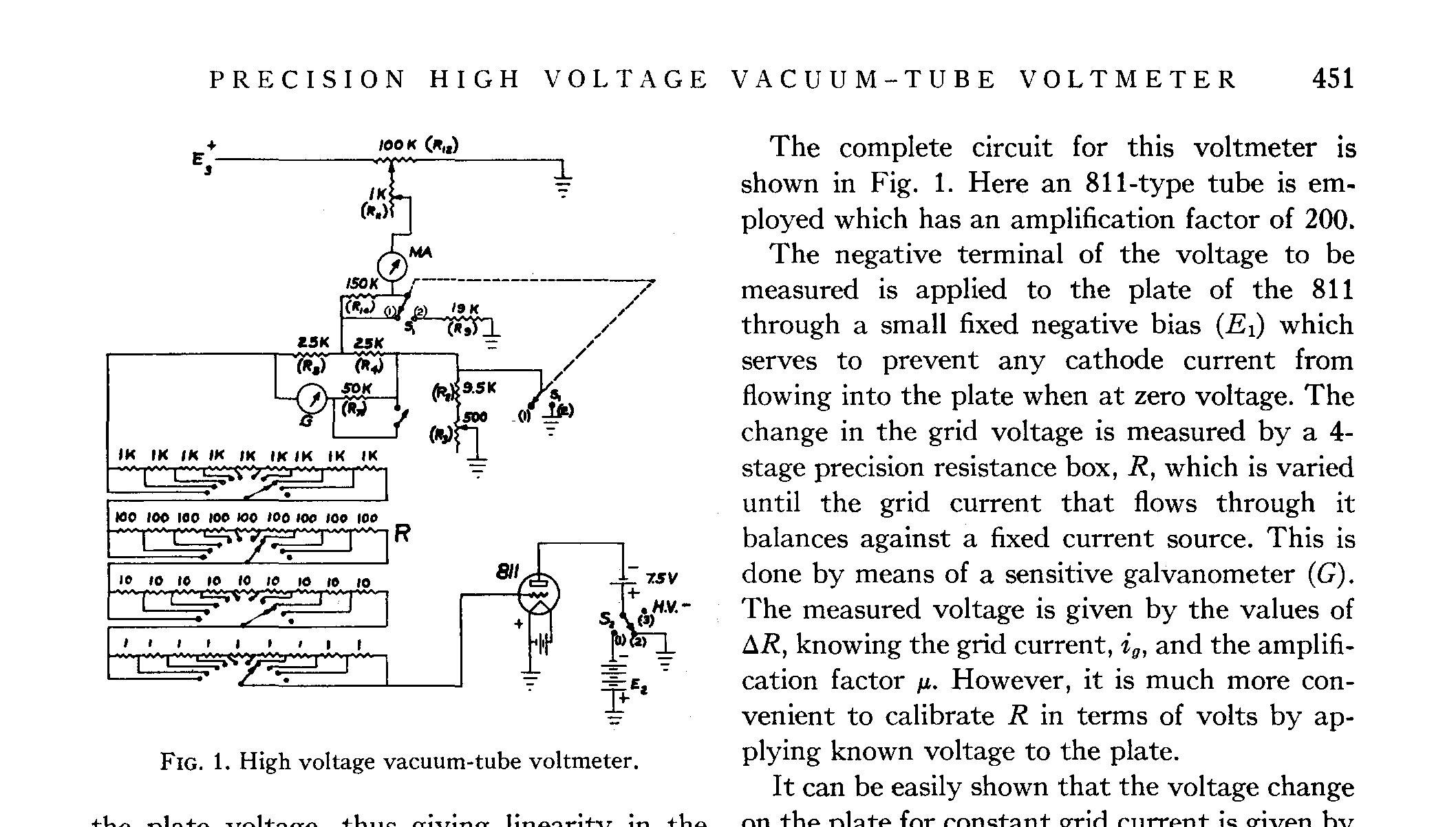

Kiedyś trafiłem w internecie na ciekawy i archaiczny układ do pomiaru wysokich napięć kilowoltowych
przy pomocy lampy. Lampa, na rys.-trioda, musiała wytrzymywać tyle kV, ile się chciało zmierzyć, a pomiar
wys.napięcia odbywał się pośrednio i podobno bezpiecznie poprzez pomiar prądu siatki miernikiem
wychyłowym.
Układ mi w międzyczasie zniknął, a był kiedyś za friko. Teraz wygląda na to,że jest płatny.
Chodzi mi po głowie,ale się przy tym nie upieram,bo sprawa jest stara, że może on być autorstwa
pana Schmitta, tego od przerzutników.
Czy Koledzy może wiedzą, o który to układ chodzi?
Był opisany po niemiecku jako Roehren-Voltmeter, ale przed tymi słowami był jeszcze jakiś dodatkowy
określnik.
Pozdrawiam Kolegów.
Jacek

Czy chodzi o to?
Luke C. Yuan, A Precision High Voltage Vacuum‐Tube Voltmeter, Rev. Sci. Instrum. 19, 450–452 (1948)
https://doi.org/10.1063/1.1741294

ballasttube
- Posty: 3886
Re: Klucz lampowy
PT Kolega "Szalony":
myślę, że jesteśmy blisko sprawy.
Tak sądzę na podstawie przeczytanego opisu.
Wersja przeze mnie widziana miała inny rysunek,
uproszczony układ.
Będę próbował ponownie go znaleźć.
Pozdrawiam uprzejmie.
Jacek
