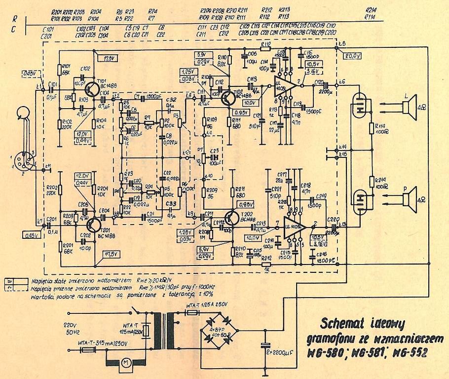

Wracając do tematu zasilania układu zupełnie przypadkowo wpadłem na taki schemat gdzie zastosowano głośniki 4ohm http://www.oldradio.pl/foto_schematy/00 ... chemat.jpg
Zasilanie układów jest 20V.

"Zasilanie układów jest 20V." - niestabilizowane !
Ja proponuję nie więcej niż 18V ze stabilizatora.
Czyli wychodzi na to samo z tą niewielką różnicą, że ze stabilizatorem jest jednak lepiej.
