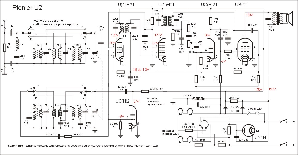

ballasttube pisze:Mam opornik 3kOm 12W.zobaczę, jak się zachowa.I ile m.cz. zbiorę z tego oporu.
Bacz tylko aby napięcie na anodzie przy tak znacznej rezystancji nie okazało się niższe niż napięcie na siatce drugiej pentody UBL21, z uwagi na groźbę przeciążenia siatki.
To jest wersja P.bez opornika 125 Omów w anodzie UY1N,to znaczy wykorzystali go"chytrze" jako opornik półautomatycznego minusa fabrycznie.
Czyli coś jak Lotos? http://fonar.com.pl/audio/schematics/ra ... _lotos.htm ). W tym przypadku opornik automatycznego minusa ogranicza zarazem impulsy prądowe w lampie prostowniczej, dzięki temu że nie jest blokowany elektrolitem katodowym. I napięcie wyprostowane będzie zbliżone jak w układzie klasycznym ( http://www.oldradio.pl/img/pionier/p-120-row-uni.jpg ) tj z rezystorem 125V w anodzie UBL21 oraz osobnym rezystorem ogólnego minusa zbocznikowanym kondensatorem 50uF.
