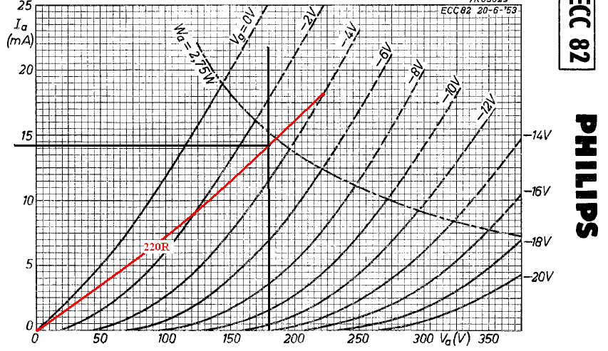

majki pisze: według schematu: R1- 470kOhm, R2- 220 Ohmów, R3 i C2- brak, nie zdążyłem tego zamontować w odtwarzaczu, odpalałem "na stole".
No to żeś zaszalał...
R2 200R ? Powinno być jakieś 100k.
Czemu tak dużo? Nie wyprowadzamy wartości tego opornika z wzoru napięcie katody-siatki/ prąd anodowy?

a rzeczywiście 220 ohm . Ciekawe jakiej mocy .

R2 powinien mieć 10-47kohm stąd przeciążenie lampy. Zobacz tu - http://www.elportal.pl/pdf/2003/edw_2003_11_s20.pdf

W tym układzie i dla napięcia zasilania 180V wartość R2 powinna wynosić jakieś 800 do 1K.
Przy R2 równym 220 lampa była przeciążona ale nie powinna się tak rozświetlić , powinna jeszcze działać ale jej trwałość spadnie.

OTLamp czy mógłbyś wytłumaczyć skąd się wzięła prosta 220om, bo nie spotkałem się z podobnym wykresem.

Harry pisze:(...) skąd się wzięła prosta 220om (...)
Z prawa Ohma. Jak podstawisz sobie 0.0135A do rownania R=dU/dI to dostaniesz ca. 3V, co OTLamp zaznaczyl na wykresie. Jesli przez lampe nie plynie zaden prad to wtedy i spadek potencjalu na tymze oporniku wyniesie 0V -- tak otrzymujesz drugi punkt.

Harry pisze:
Pozdrawiam Romek
Jest to krzywa oporności katodowej. Powstaje z prawa Ohma. Mając dane Rk, odhaczasz na odpowiednich charakterystykach anodowych odpowiadające jej prądy anodowe (katodowe). Dla Rk=220 omów będą to punkty:
1.dla charakterystyki anodowej "0V" Ia=0mA
2.dla charakterystyki anodowej "-2V" Ia=ok.9mA (2V/220R)
3.dla charakterystyki anodowej "-4V" Ia=ok.18mA (4V/220R)
Po połączeniu tych punktów powstaje krzywa oporności katodowej.
