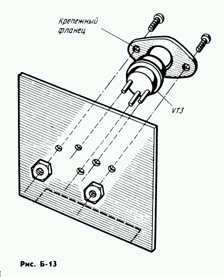

sztyga20 pisze:Odgrzebuję temat: nie wiecie jak powinny wyglądać otwory w radiatorze pod p210? jak je się montuje?
Były sprzedawane z osobną obejmą. Zeskanować rysunek?
Jasiu
sztyga20
Posty: 546
Rejestracja: sob, 23 września 2006, 17:33
Lokalizacja: Przeworsk/Kraków
Re: Dywagacje na temat wzmacniaczy na tranzystorach germanow
Post autor: sztyga20 »
Obejmy mam, interesuje mnie raczej czy tranzystory kontaktowały się z tymi radiatorami tylko powierzchniami bocznymi czy też też także od dołu (wówczas w radiatorze byłby "dołek" z trzema otworami na wyprowadzenie elektrod) i czy otwór ten jest zwyczajny, prosty czy też jego wlot jest wyfrezowany na większą szerokość aby zmieścić "płaszcz" którym zamknięty jest tranzystor.
Furman Zenobiusz
Posty: 1344
Rejestracja: pn, 11 stycznia 2010, 20:44
Lokalizacja: Brzeziny
Post autor: Furman Zenobiusz »
Ja widziałem mocowanie bez oryginalnej obejmy - kwadratowym kawałkiem plastiku z otworem na czapę tranzystora i czterema otworami w rogach na śruby; pod spodem pierścień z tworzywa i przekładka + pasta termoprzewodząca, przez radiator przełaziły tylko nogi. Podobnie zamocowane mam tranzystory 2T903 w oscyloskopie, tylko tu chyba obudowy mają kontakt z radiatorem, w każdym razie nie widać przekładek (pierścień jest).

sztyga20 pisze:Obejmy mam, interesuje mnie raczej czy tranzystory kontaktowały się z tymi radiatorami tylko powierzchniami bocznymi czy też też także od dołu (wówczas w radiatorze byłby "dołek" z trzema otworami na wyprowadzenie elektrod) i czy otwór ten jest zwyczajny, prosty czy też jego wlot jest wyfrezowany na większą szerokość aby zmieścić "płaszcz" którym zamknięty jest tranzystor.
To co widziałem, to było tylko "od dołu", na płasko, z otworami na nogi.

Ale może to wyglądać tak:
http://izhevsk.ru/forummessage/117/1051490.html
albo tak:
http://cxem.net/master/10.php
tak przy okazji karta katalogowa:(П209, П209А, П210, П210А, П210Б, П210В, П210Ш)
http://www.155la3.ru/datafiles/p209.pdf
a tu cała pozycja o radiatorach dla półprzewodników:
http://www.amradio.ru/radio_book/mrb_0900.html
konkretnie poz 817

W jednej z rosyjskich książek przy opisie zasilacza regulowanego z tranzystorem P213B znalazłem taki rysunek:
_
marekb
Posty: 935
Rejestracja: pt, 2 kwietnia 2004, 13:03
Lokalizacja: Krosno
Post autor: marekb »
Technologicznie to tego typu mocowania jest skomplikowane - pięć dziur w blasze, z czego jeszcze 2 mogą być gwintowane. Tranzystor GT901a to był fajny - pomarańczowy i miał płaską blachę mocowaną do radiatora a wyprowadzenia od góry plastykowej obudowy. Że też nikt wtedy nie przejmował się technologią montażu.
