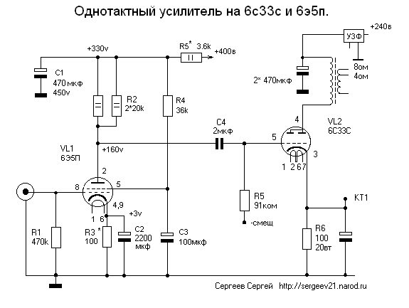

Nie chciałem tworzyć nowego wątku, a ponieważ moje pytanie tyczy się tego tematu zadam je tutaj.
Czy orientujecie się jaki wpływ będzie miała pojemność kondensatora C2 na dolną częstotliwość pasma przenoszenia?
Nie posiadam takiego kondensatora chciałem zastosować 330uF/25V.
Co wy na to ?
Adres do schematu. tutaj http://obrazki.elektroda.pl/8809019400_1307528345.gif
C4 w mojej konstrukcji to radziecki papier w oleju 470nF/500V
C3 to 22uF/250V Philips
Co wy na to ?

Re: Tetroda 6E5P
Miałem cię odesłać do wyszukiwarki, bo podawałem tę zależność już kilka razy, ale sam nie mogę znaleźć...
Więc jeszcze raz:
1/(2pi*Ck*Rk)*sqrt[(1+gm*Rk)^2 -2]
(widać z tego coś?)
Więc jeszcze raz:
(widać z tego coś?)

Re: Tetroda 6E5P
Przy stosowaniu 6E5P trzeba tylko pamiętać o anty parazyt-owym rezystorze na siatce 1 tej lampy około 600-1kohm.
Bez niego same problemy....
Na większości schematów go nie ma wcale...
