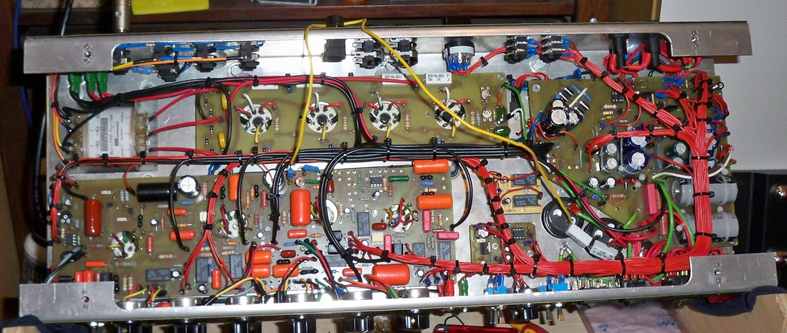

Cześć po długiej przerwie.....od czerwca uruchamiałem końcówkę mocy i spinałem wszystkie obwody "przełączające do kupy" :)
można powiedzieć że skończyłem montaż....poniżej fotki
PCB1
PCB2

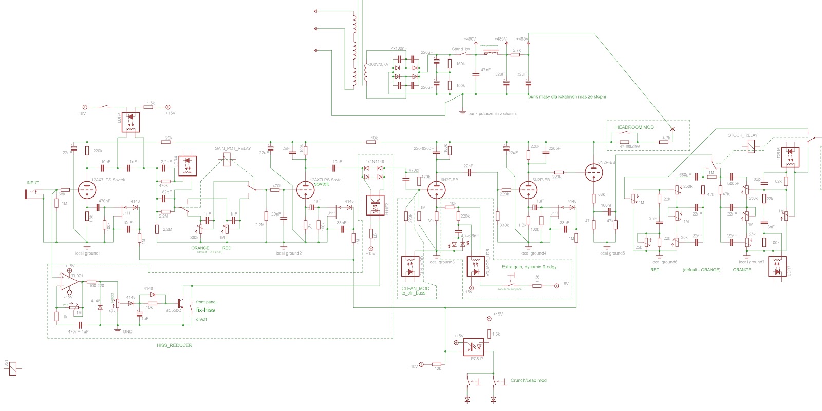

Uruchomiłem wszystkie obwody...za wyjątkiem preampu i invertera...pętle zostawiam na koniec. :) ...problemem jest napięcie panujące na tym żółtym kabelku zwisającym sobie frywolnie ...mam tam 480V...Układ zasilania wygląda jak na schemacie
w linku: Schemat (słabo widoczne detale/trochę błędów wartości :) ale zasilanie na ten moment 1:1 - postaram się to opisać) transformator na uzwojeniu napięcia anodowego dostarcza 360V/0,7A...osiągane napięcia na pierwszych kondensatorach elektrolitycznych naniosłem....490V za dławikiem 485V przy takich napięciach w katodach lamp mocy ustawiłem 33mA...zrównoważenie +-1,5-2mA cudem cheba hehehe tak pracuje końcówka mocy. Postanowiłem zasilić układ preampu (gdzie zaaplikowałem "headroom mod") dobranym napięciem +410V (wstawianiem rezystora na zacisku pierwszego kondensatora 32uF lub drugiego w zasilaczu, ten punkt pracuje jako źródło napięcia). Nie sugerujcie się że w wzmacniaczu widać 2x2X32uF...jeden kondensator zdemontuje. Kiedy wstawiam na tej drodze dodatkowo rezystor 47k napięcie spadało w porywach do 460V...mimo "aktywnego" modu headroom - rezystor 68k3W był "wpięty". Pomiar napięcia wykonałem także na anodzie pierwszego stopnia. Od momentu włączenia stand by'a obserwowałem wzrastanie równomierne napięcia od 300V w górę przy 300V z kawałkiem ...340V wyłączałem zasilanie aby nie siadły lampy, a może już siadły :) bo lekko ponad katalogowe wartości się wznoszę "impulsywnie" ;)
jak to obniżyć ? jak spowodować aby "siadło" to napięcie? rezystory do skutku ? wstępnie upatrywałem że po zasileniu końcówki mocy napięcia spadną...a tu zonk :) . Zacząłem zastanawiać się czy nie przkombinowałem zasilania...mam jedno uzwojenie wtórne które pracuje na mostku gretza - może "za sprawne" to w tym układzie ? ... dodatkowo w preampie mam lokalne kondensatory + dodatkowy jeden/dwa 32uF w zasilaczu? ale myślałem że te 22uF z preampu i 32uF zasilacz to dobra filtracja dla tętnień ...co sądzicie? a tu takie cuda ...

Dobierając rezystor obniżyłem to napięcie. Postanowiłem się zająć uruchamianiem invertera. Układ który uruchamiam wygląda jak na schemacie (zwarte wejście do masy, odłączenie od końcówki mocy na poziomie kondensatorów 47nF, odłączenie od preamp'u)
Inverter
Moje rzeczywiste dane po zasileniu wyglądają tak:
--Lampa Sovtek 12AX7LPS---
Napięcia:
Zasilające (przed rezystorami anodowymi):394V
1Anoda ("za" rezystorem 82k, na elektrodzie):390V
2Anoda ("za" rezystorem 90k, na elektrodzie):215V
katody:30,22V
--Lampa 6n2p-ev ---
Napięcia:
1Anoda (za rezystorem 82k, na elektrodzie):388V
2Anoda (za rezystorem 90k, na elektrodzie):200V
katody:32,44V
Spodziewałem się bardziej zbliżonych wartości napięć w anodach :/ . Skąd ta nierównowaga?...uruchamiam to niezgodnie ze sztuką ? Elementy poprawne, pcb też ...Macie jakieś podpowiedzi? ..."Zgłupłem"

Masz niejednakowo spolaryzowane lampy. Siatka jednej jest uziemiona, a drugiej nie.

Jeśli odłączę siatkę pierwszej triody od masy i podam na nią sygnał z generatora to sytuacja związana z brakiem równowagi napięć się zmieni dojdzie do "względnego" zrównoważenia napięć na anodach ? Pytam dlatego, że chcę ustalić jakiś "workplan" pod uruchomienie invertera...

schizwania pisze:Jeśli odłączę siatkę pierwszej triody od masy i podam na nią sygnał z generatora to sytuacja związana z brakiem równowagi napięć się zmieni dojdzie do "względnego" zrównoważenia napięć na anodach ? Pytam dlatego, że chcę ustalić jakiś "workplan" pod uruchomienie invertera...
Wejście czyli siatkę możesz zewrzeć do masy, ale dla przebiegów zmiennych, czyli przez kondensator. Wtedy da się pomierzyć napięcia.

Udało mi się uruchomić inverter i preamp. Oczywiście znalazłem pewne mistrzowskie "kiksy": Wcześniej miałem dziwne napięcie (około 200V) w katodzie trzeciego stopnia...jak się okazało, brak przewodu z lokalnej masy do centralnego punktu masy w zasilaczu.
Inverter podpięty do całego układu zaczął prezentować wartości do przyjęcia. Aktualna sytuacja napięciowa:
Preamp
Ten schemat jest oczywiście umowny....generalnie u mnie preamp to "mesa MODIFIED" z zaplikowanym układem Headroom mod'a.
Inverter
Inwerter ma podane dwie wartości napięcia na anodzie ponieważ zmieniało się ono wraz z załączaniem Headroom mod'a, napięcie na połączonych katodach zmieniało się o +-1V (tego nie nanosiłem na rysunku) Czyli pozostało mi spiąć dwoma przewodami inverter z końcówką mocy i OGNIA!!!!!! ....nastąpi to prawdopodobnie dzisiaj. A potem ewentualne korekty i dalsza walka z "bestyją". Wczoraj w nocy nie chciałem maltretować sąsiadów..."niestety" odpalam to na paczce 4x12 w warunkach blokowych. W międzyczasie poskładałem do kupy generator sinusa 1kHz...postaram się w celach edukacyjnych przestrzelić cały tor audio. Jak oceniacie te napięcia?
