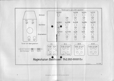

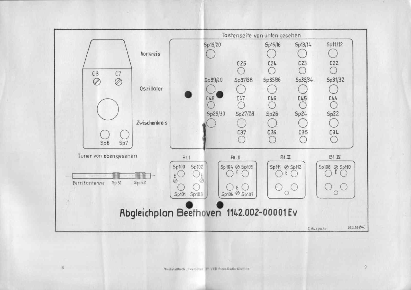

Sądzę że znajduje się na niej schemat radia, lub struktura rozmieszczenia podzespołów tegoż.
Jeśli mogę to proszę o jednoznaczne określenie co tam może być.
A jeśli ktoś z Państwa mógłby zamieścić scan tej osłony, byłbym wdzięczny.
Piotrek J.
Posty: 998
Rejestracja: pt, 12 grudnia 2008, 09:34
Re: Beethoven - reanimacja :-)
Post autor: Piotrek J. »
Na spodniej części jest rozmieszczenie elementów strojonych, coś podobnego do tego.
(skan gsmoka)
